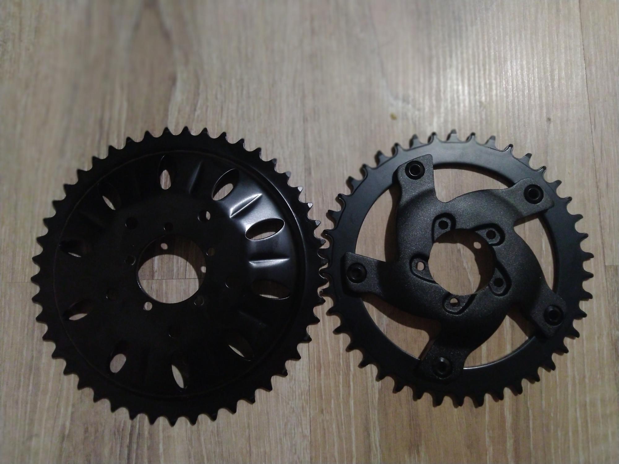

Пришла звезда на 42 зуба,  на мотор встает хорошо но чейнлайн страдает( относительно родной получается сдвинута в наружнюю сторону примерно 6-8мм ( Если 46я плохо себя покажет то буду думать как ее приколхозить

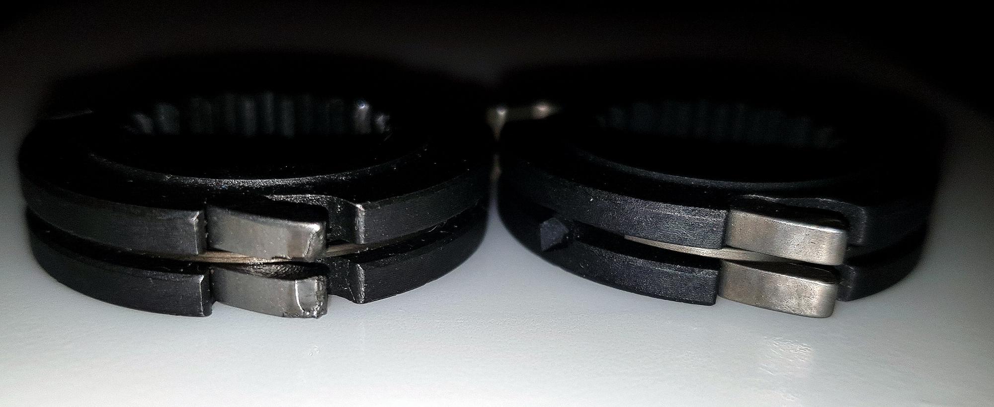

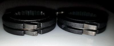

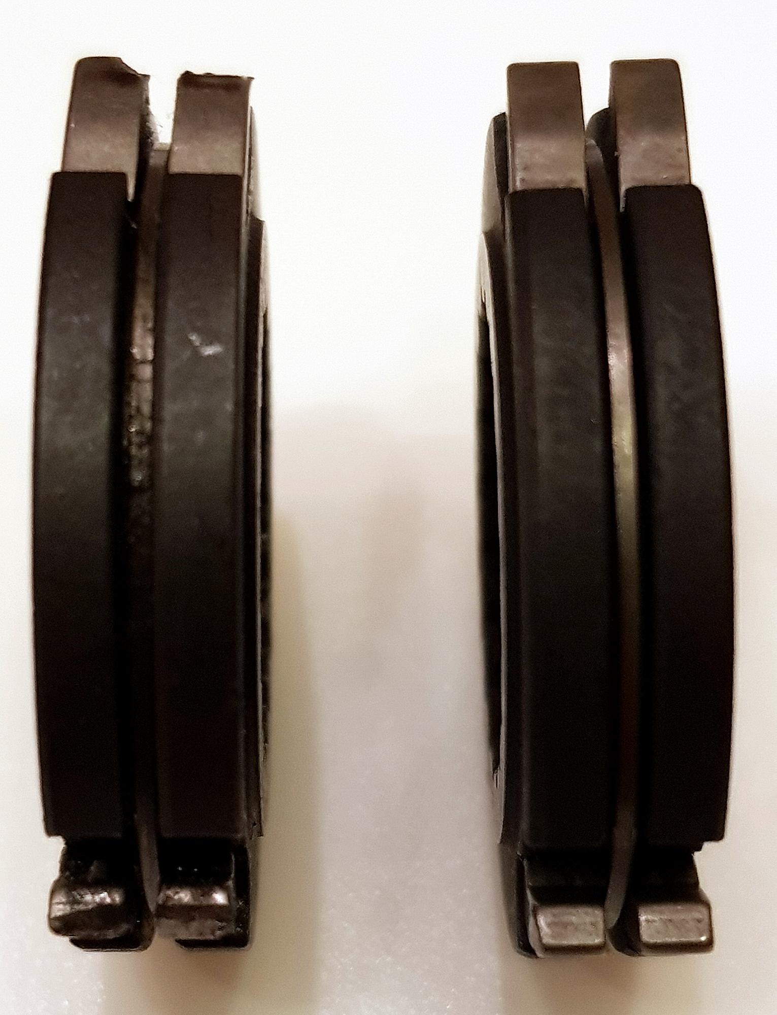

Отчитаюсь про замену храповика. Пришла посылка от Луны ровно через месяц.
Фотки в сравнении:
По зрелому размышлению пришел к выводам о природе такого износа.
Две последние зимы катался пару десятков раз температурах ниже  -20° и несколько раз при ниже -25°.
Один раз при -32°. При этом энергично грелся педалями в ассисте.
На разовые срывы педалей внимания не обращал.  Списывал на проскоки цепи на морозе.
При -32 педали выключились конкретно.. Вот это видео, описание событий под ним.
Тогда то собачки, похоже, и соскоблило. Загустела смазка и они не успевали раскрыться!
Ещё есть и некий продольный ход оси каретки педалей около 1,5 мм. Поэтому собачки съело неравномерно.
Для установки нового храповика подобрал пару шайб под него (выбрать люфт оси).
Всё, ниже -20° только мотостиль, никаких педалей!

[user]Conan26[/user], есть версия, что такое произошло от загустевшей от мороза смазки, при которой в зацепление входили не все собачки. Вполне возможно, что если использовать какую-нибудь супернавороченую смазку, такого не произойдёт.
Conan26
Смазка, конечно! Я про это и пишу  :-). Но лезть в мотор и менять смазку (на какую?) - ну его нафиг!
Лучше педали не крутить, в моторе нечему ломаться. Или переждать лютый мороз.
