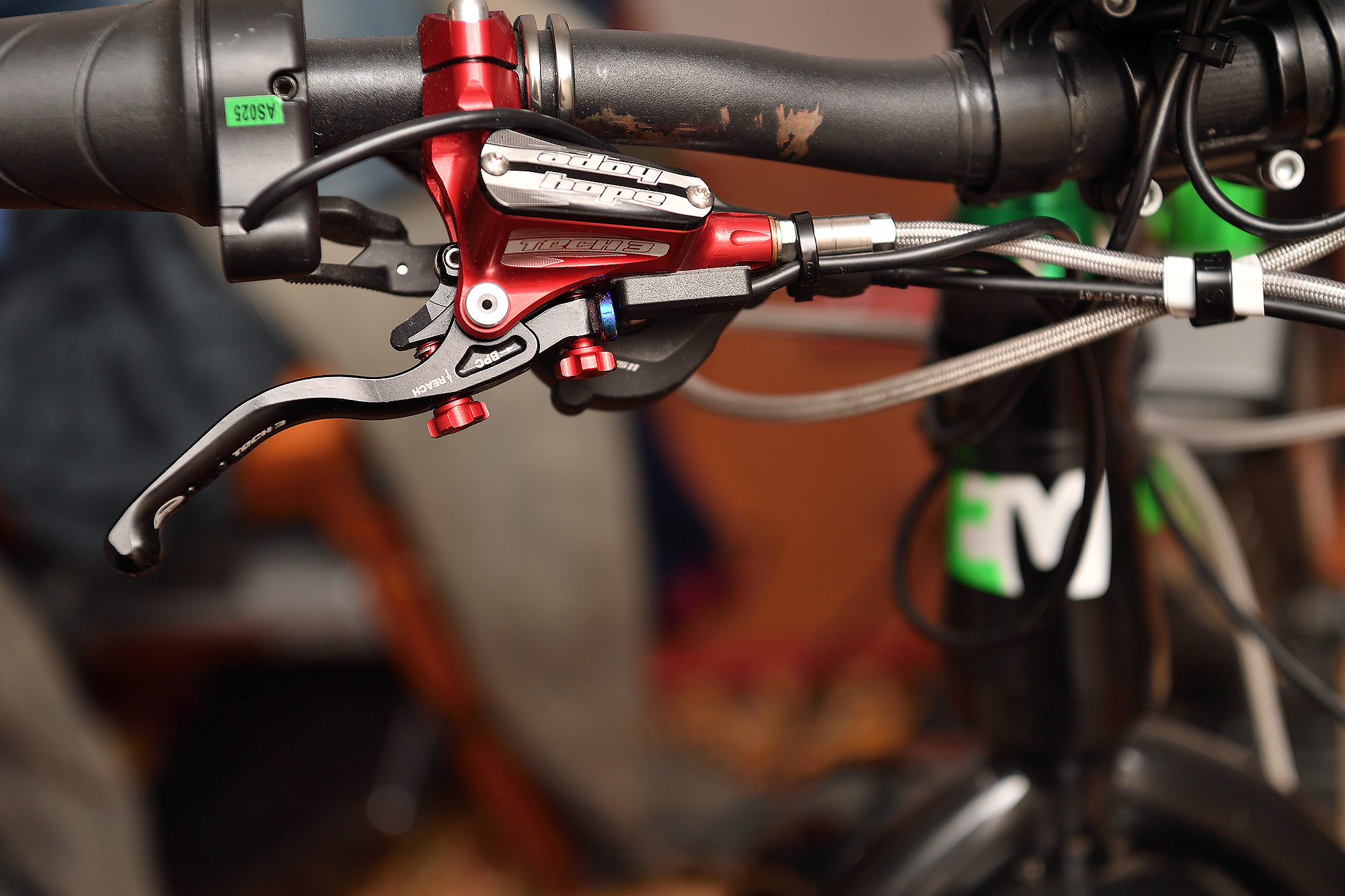

Цитата: Mezya! от 05 Июнь 2019 в 12:46Стоит ли чем-то клеить магнит для гидравлического датчика тормоза? Если да, то чем
Магнитик я приклеил на суперклей, посыпав потом содой, чтобы быстрей застыл и для большей поверхности склеивания.
Нижний кабель защитил изолентой и защитив вот таким защитным рукавом
https://s.click.aliexpress.com/e/csYkBMH4 рукавом

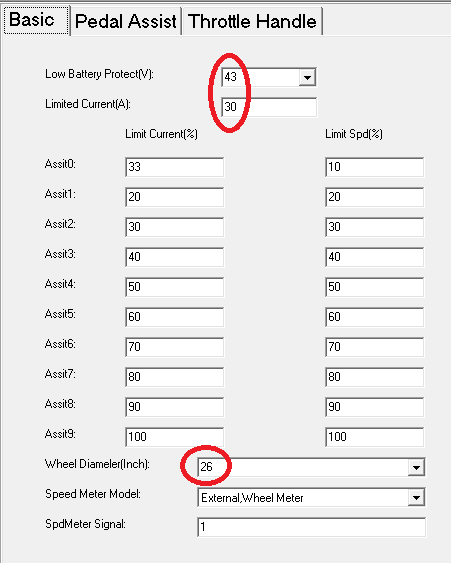

Цитата: Mezya! от 05 Июнь 2019 в 12:46- При прокручивании колеса назад есть сопротивление в моторое, вроде читал что это норм?
- Правильно я понимаю, что DPC-18 не будет корректно отображать заряд 52v аккумулятора и соотв-но теоретический пробег?
- У экрана режимы паса 0-5, а при прошивке 10, где-то читал объяснение но позабыл (
- Что стоит изменить в настройках двига через usb для 52v?
Цитата: Андрей3 от 29 Апр. 2019 в 22:03Это абсолютно нормальное явление. Когда катишь велосипед назад ни одна обгонная муфта не работает ни на кассете ни в двигателе, и заднее колесо через трансмиссию вращает ротор мотора. А так как он на постоянных магнитах, то вращение у него получается типа "дискретное" от полюса к полюсу. Нагрузка растет-растет а потом бац и ротор поворачивается  - поэтому и слышно щелчки.
-DPC-18 при 52В. корректно отображает напряжение и некорректно %. Поставьте в настройках дисплея отображать напряжение, и ориентируйтесь по значению напряжения под нагрузкой.
-В новой версии экрана уже 10 режимов паса. Но лично меня 5 режимов устраивает более чем, при 10 режимах я всё-равно выставил бы 5.
"Если ваш дисплей настроен на использование 5 уровней мощности, то контроллер использует настройки для Assit 1 \ 3 \ 5 \ 7 \ 9 и игнорирует все остальные."
-В настройках прежде всего необходимо выставить "Нижний предел U", "Ограничение тока" и "Диаметр колеса" всё остальное чисто индивидуально и подбирается опытным путём.
Для себя я также изменил:
"Start Current% - 5" стартовый ток для ассиста и курка
"Startup Dgree - 20" пасс подключается после полного оборота педалей
"Throttle Handle Mode - Current" токовый режим курка.
https://electricbike-blog.com/2015/06/26/a-hackers-guide-to-programming-the-bbs02/ интересная статья по настройкам, советую почитать.

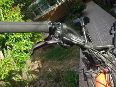

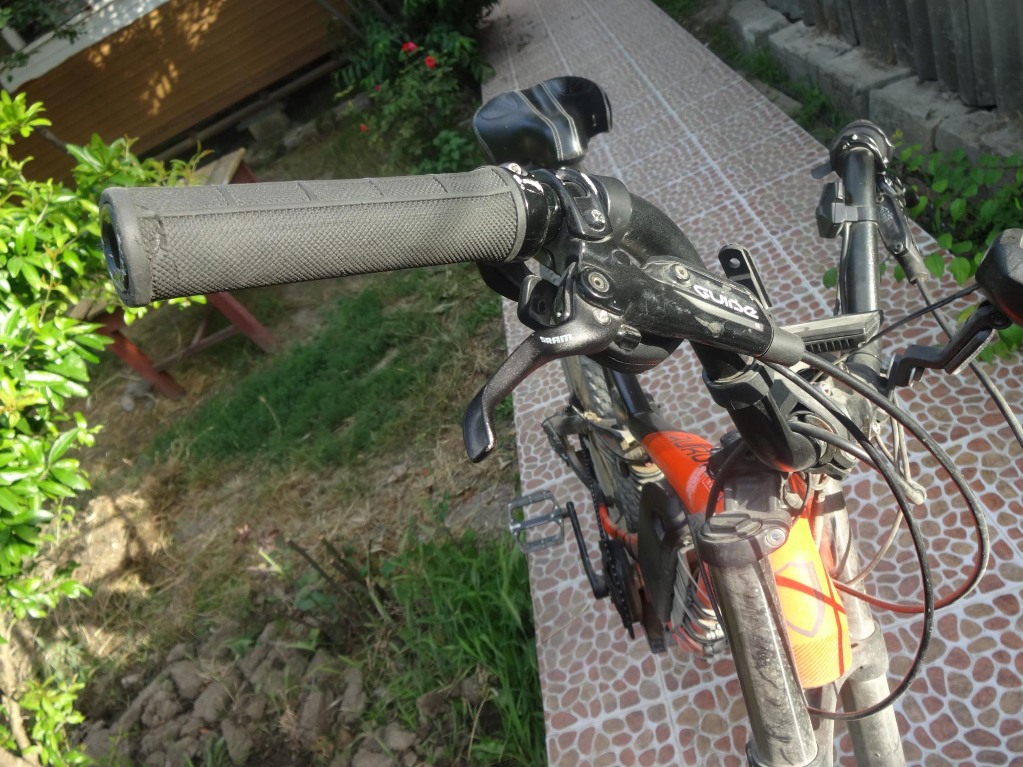

Цитата: dengor2 от 05 Июнь 2019 в 23:19
Кому-то и тормоза - ненужное усложнение... Клеить можно на автогерметик, не так сурово, как эпоксидка. Приклеить же можно на любую поверхность,хоть прямую, хоть кривую. Не было желания - так и скажи.
Тормозные ручки бывают разной формы.На моём ручки полукруглые.Приклеить можно,но боюсь на бездорожье отвалятся.
Да и какой смысл в этих датчиках ? %-) Как можно одновременно давить на курок газа и жать на тормоза ?
По моему мнению это ненужная штуковина.
Пол улицы на моём велике катались и никто мотор не спалил.
Pulse
[user]Амаяк1[/user], когда едешь по хорошей, ровной дороге, то да, всё под контролем. Ситуация ухудшается, когда едешь по бездорожью, крутым сопкам, где зачастую случается так, что во время нажатия на тормоз происходит непроизвольный незначительный поворот ручки газа. Я сначала тоже ездил без этих датчиков, но как только их поставил, ситуация НАМНОГО улучшилась, стало безопаснее ездить.

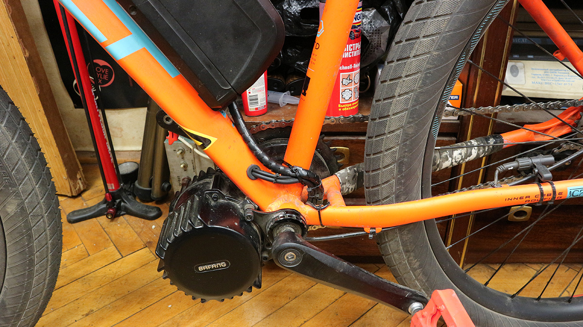

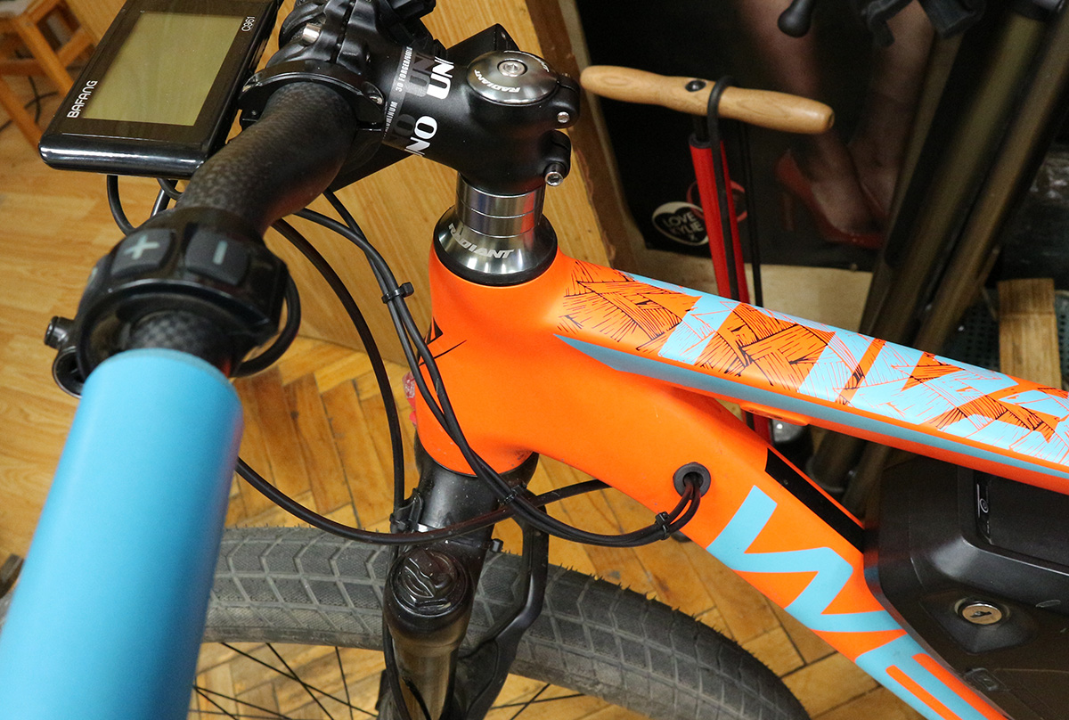

Провода в раму сами убирали или были отверстия? Если сами, то можете процесс расписать?
