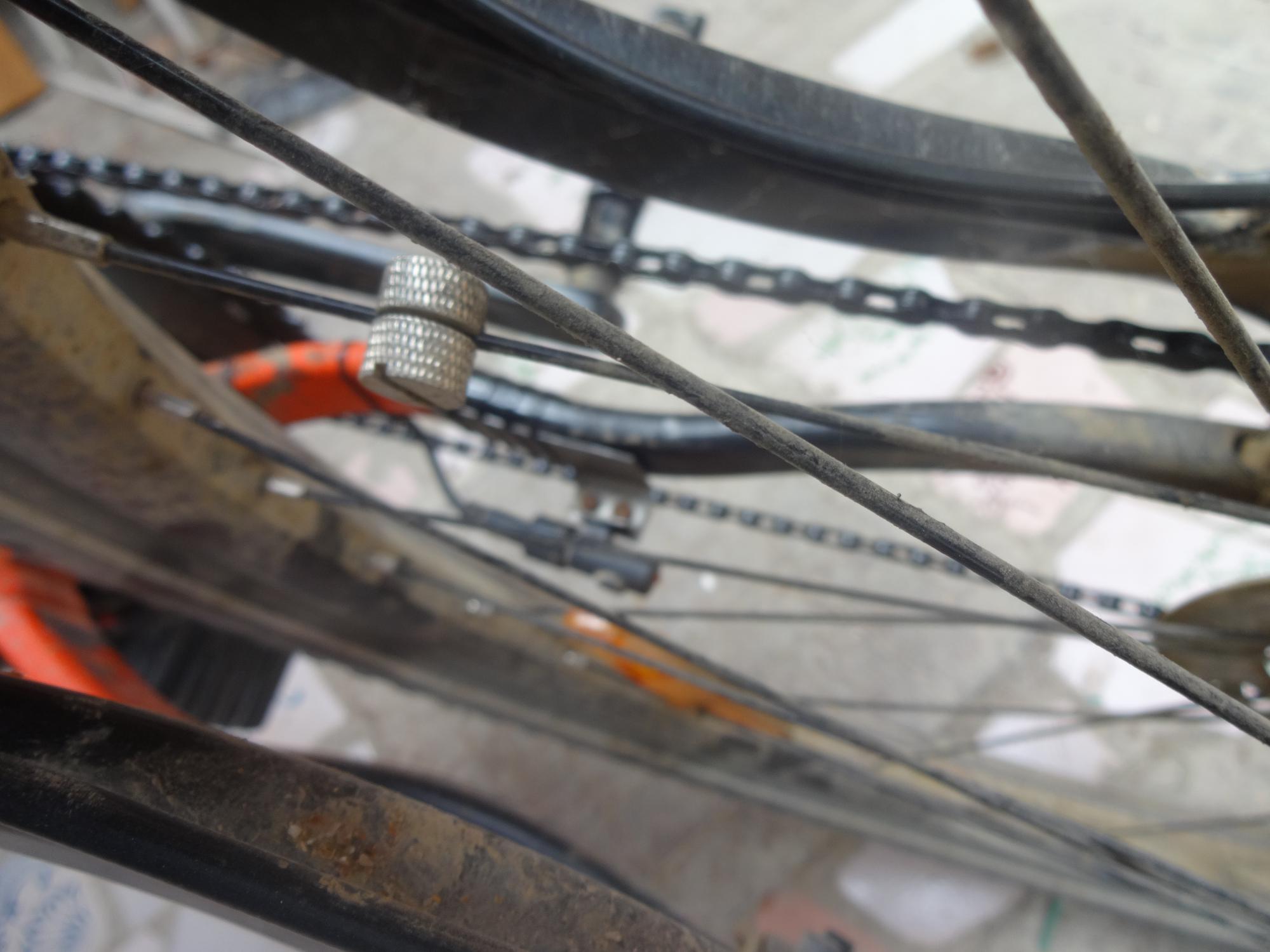

Спешу поделиться своим ноу хау  ;-D
После езды по гряземесу густой глиной было сломано крепление датчика скорости.Отдельно крепление на али не продаётся.Продаётся только вместе с самим датчиком.
Из листовой нержавейки толщиной 0,6 мм сделал вот такое крепление.
Проехал 30 км по жесткому бездорожью.Пока всё ок !
Mezya!
Цитата: Амаяк1 от 28 Май 2019 в 14:43Отдельно крепление на али не продаётся.
Сурово. Можно на 3д принтере распечатать, кстати, были модельки вроде.
Амаяк1
В нашем сельсовете нет 3Д принтера :-D
Добавлено 28 Май 2019 в 14:53
Самодельное крепление приклеено к раме клеем "Момент" и прижато пятью стяжками.
В гряземесы принципиально больше не лезу,так как в следующий раз грязь может вырвать провод датчика скорости из мотора.

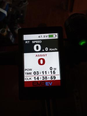

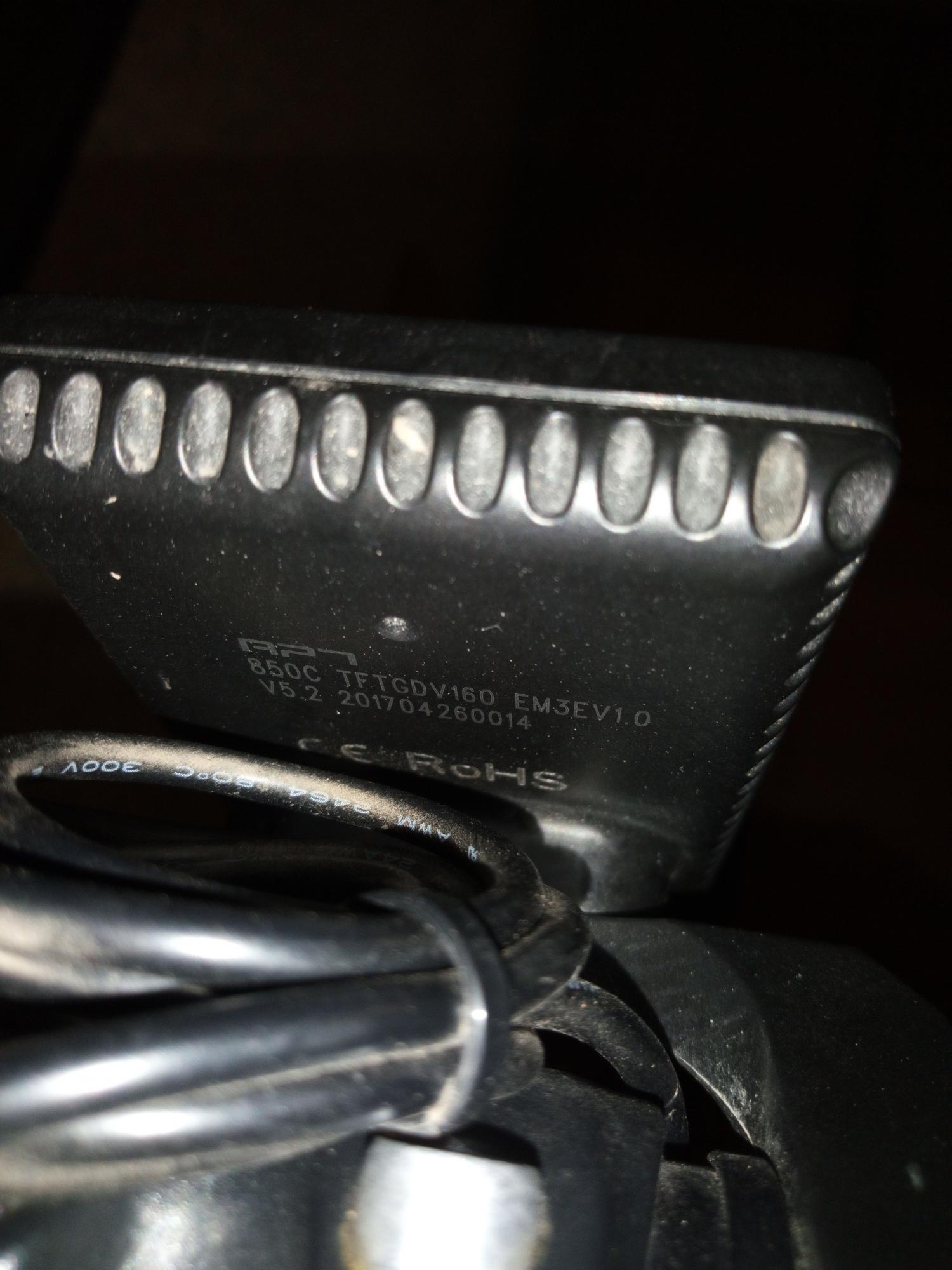

Всем доброго времени суток! Значит беда такая.
Имею мотор BBSHD и вот такой дисплей:
Каждую тысячу километров пробега: общий пробег, суточный пробег скидываются на ноль, а все остальные настройки скидываются до заводских :-( Может у кого было. Что делать? Куда копать?
