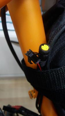

Благодарю за советы, процесс установки почти завершён, но вот одна проблема, так как инструкции в комплекте нет, то остались 2 провода без "пары", идущие от мотора
Для чего они, кто подскажет? Больше свободных разъёмов не осталось, от аккума идут только 3 провода - красный, черный и зарядка.
W-W-W
Слева - для фонарика, 2й может быть для ручки тормоза. Не помню уже.
Это дополнительный для Gear-сенсора, ну или для 3-й ручки тормоза :-D
Draenor
Судя по всему раз я не знаю что такое Gear-сенсор, то у меня его нету, т.е. его можно просто запрятать и забыть про него, правильно?

Цитата: AssetTag от 11 Апр. 2017 в 12:11
Однако через некоторое время, только при педалировании, появился характерный хруст умершего подшипника каретки.   Разобрал, у BBSHD используется два типа - справа шариковый, с ним все в порядке, а слева - игольчатый.  Он запрессован в корпус и визуально определить его состояние сложно.  Но кроме них там хрустеть нечему.   Собственно вопрос, какой там используется подшипник?
Почему решили про подшипники-то?  O_O Если бы подшипники, то они и при "моторировании" хрустели бы!
Скорее, надо шатуны педалей осадить/протянуть. Если только при педалировании хрустит. Не паникуйте!
AssetTag
#387
Можно и забыть, но я бы посоветовал его поставить - очень удобная штука, не надо парится со сбросом газа в момент переключения передач.  Датчик вешается на трос переключателя и в момент переключения, сбрасывает нагрузку с мотора.
