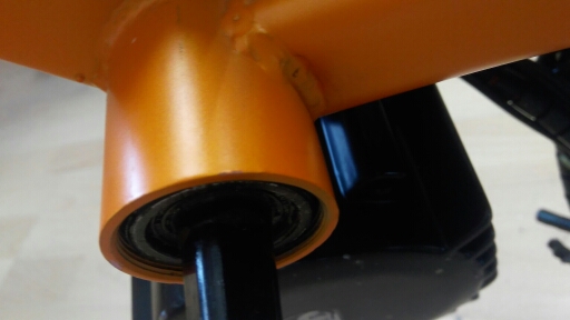

Draenor
#373
Ребята, прошу совета
Пришел долгожданный bbshd 100mm. На самом велосипеде втулка под педальный узел длиной 120mm (мой косяк при заказе мотора, не было возможности измерить на велосипеде размеры)
Был у кого опыт такой установки?
Подозреваю что от втулки велосипеда надо отрезать 20мм, только вот при обсуждении с коллегами возникли споры с какой стороны надо отпиливать- с обоих по 10мм или с какой-то одной  20мм..
Какие мысли у вас на этот счет?
Сейчас попробую фото прикрепить как выглядит
W-W-W
Посмотрите по месту с надетой звездой. Справа она может задевать за маятник.

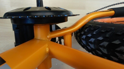

Draenor
Вот со звездой выглядит так сейчас
W-W-W
И линию цепи еще посмотрите, чтобы после отрезания перекосов не было сильных на 1й и последней задних звездах.
Draenor
Цепь накинул, первую и последнюю проверил, в принципе если по 1см отмахать с обоих сторон - перекосов сильных не будет
Вопрос другой - верное ли это решение?))
Получится втулка педального узла относительно центра рамы будет одинаково по 5см в каждую сторону, сейчас по 6см от центра рамы в стороны
