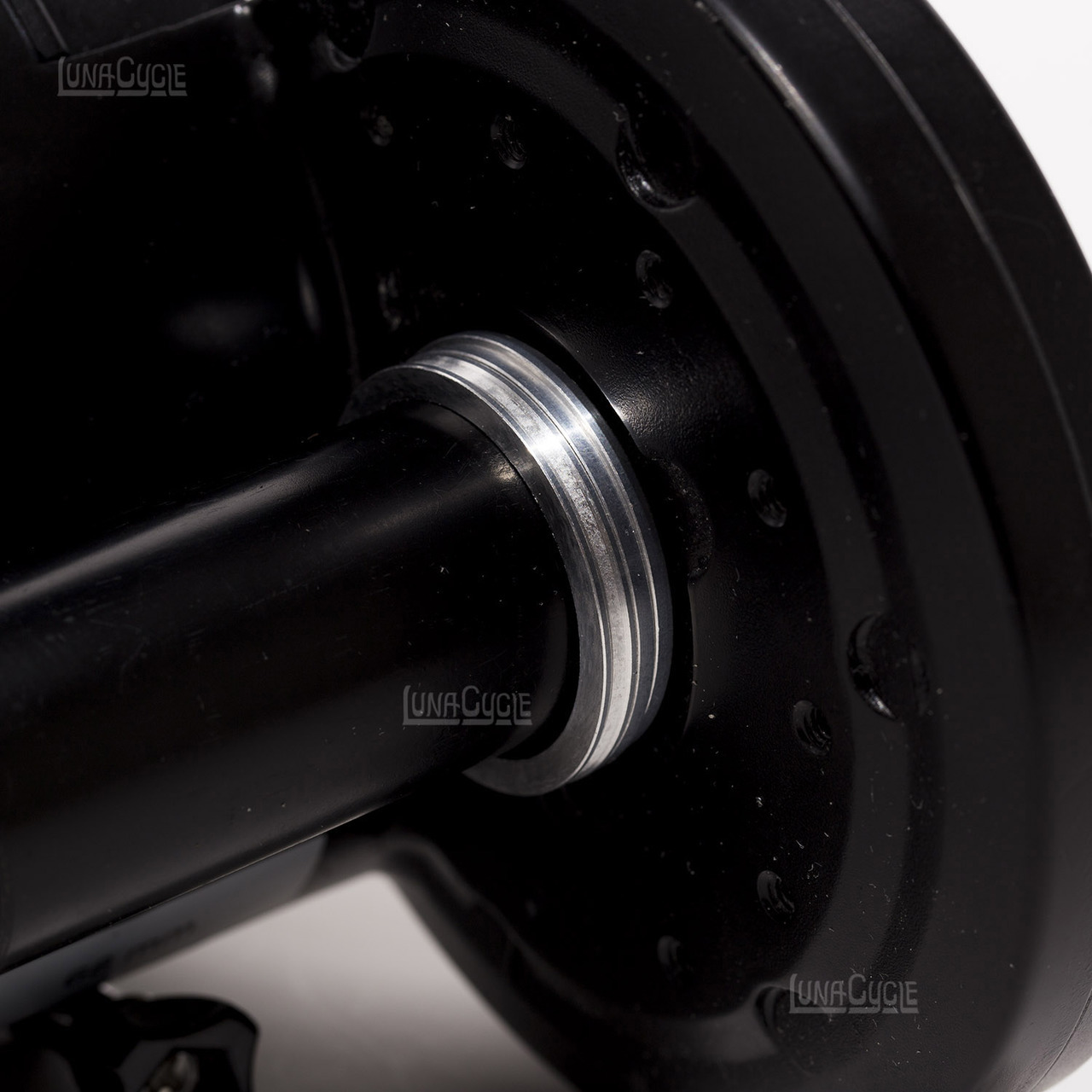

У меня шум был такой (через 500км):
Починил этим способом (только противоположный конец ротора):
Best23
Не совсем понял в чём была причина шума и как именно починили :pardon:
dengor2
[user]Best23[/user], видимо, износился о-ринг на оси и появлялась вибрация. Ремонт состоял в том, чтобы вместо резинки намазать Локтайт. Вот и всё.  :pardon:
koto
О-ринг там целый был. Проблема была в том,  что оси ротора (которые сидят в подшипниках) разносили посадочные места, в результате появился люфт. Под нагрузкой шум был не постоянный, а вот если сбросить цепь со звезды, то шумит сильно всегда.
Написал об этом китайцам в em3ev (у них годовая гарантия) и приложил видео, они подтвердили мои догадки в отношении ротора и обещали выслать его по гарантии.
А теперь внимание! Новый ротор я от них получил за 2 (два) дня!
Отправили DHLом. Я не платил ничего (ни за доставку, ни таможни). Такого сервиса не ожидал. Приятно.
Поменял, в соединениях использовал красный locktite (для подстраховки) и ... ласточка опять полетела.  :wow:

koto
На фото конец оси испорчен. Должен быть серебристым и зеркальным.

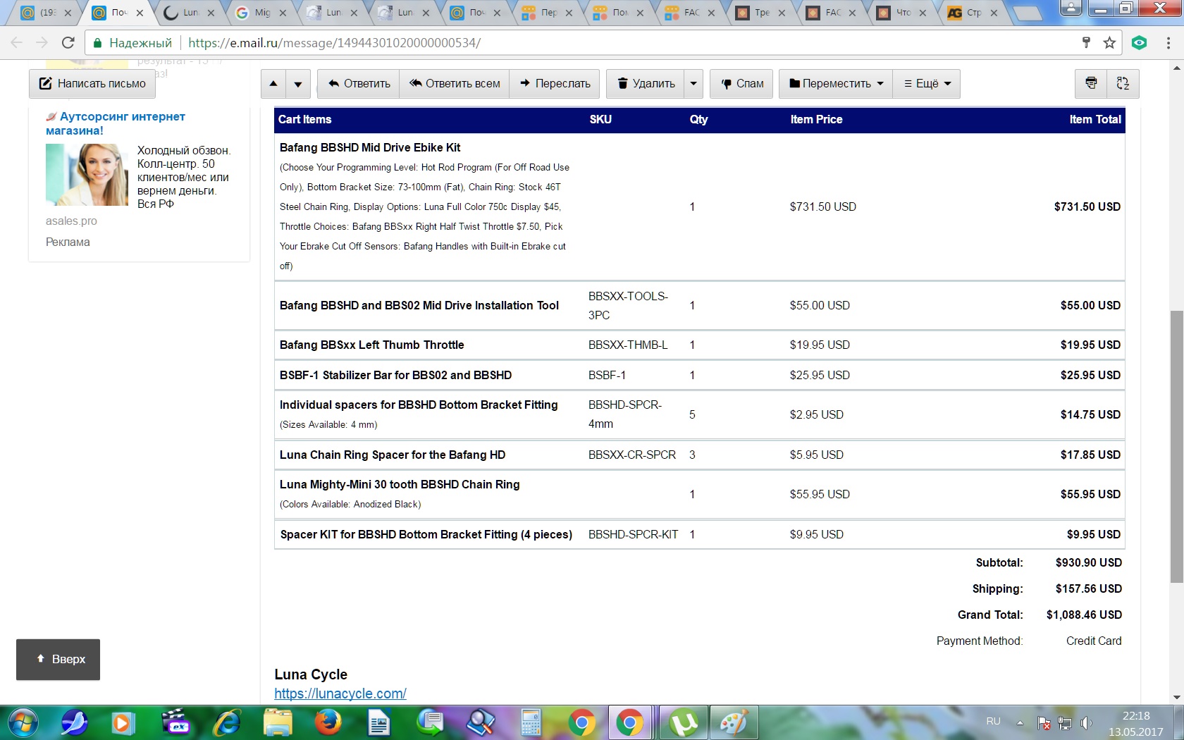

Best23
Кароче зря я луну пиарил. Уже слюни пускал на мотор, деньги перевёл им кредитной картой 1088 баксов. Они сначала не хотели слать госпочтой, потом предложил им посреднику моему отправить shopfans.com . Они сначала согласились и сегодня просто деньги вернули без объяснения, может бояться махинаций кредитными картами или что я русский (санкции и всё такое) или всё вместе :pardon: . Блин где посоветуете брать?

Через почту Украины? В Москву? Да походу там с доставкой совсем фигово... Интересно как оплачивали - кредиткой или Paypal?
А заказ вот. был...
