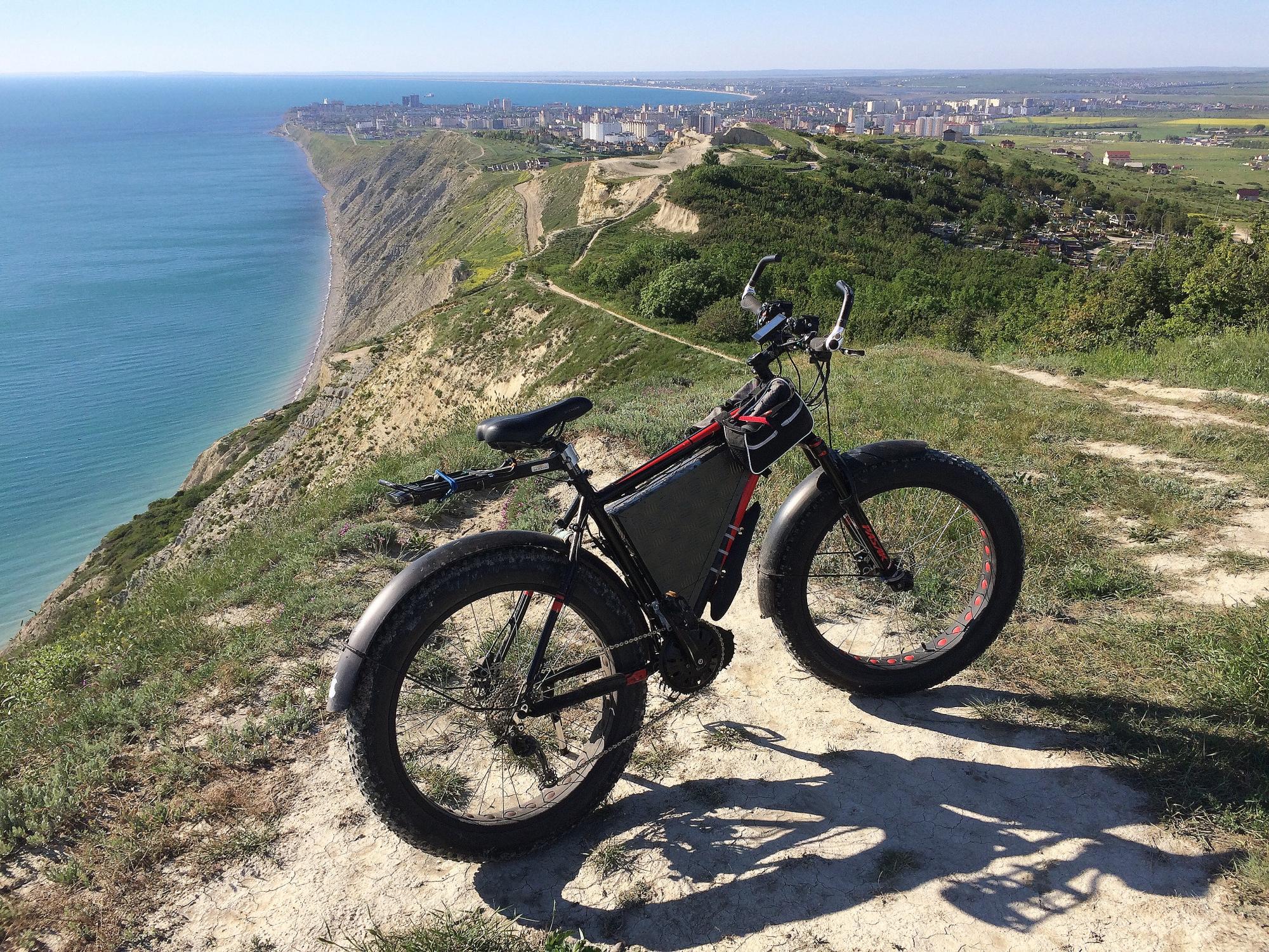

Это точно.   Я полгода не мог решиться, но в итоге взял вот это - https://ru.aliexpress.com/item/48V-30Ah-Traingle-Battery-For-1000W-2400W-Electric-Bicycle-Battery-Built-in-50A-BMS-with-Bag/32708622451.html
С соответствующей настройкой пасса, при езде по асфальту, со средней скоростью 35 км/ч,  проезжаю 75 км на половине емкости аккумулятора.  Мог бы и больше, но у меня суставы столько не выдержат, педали крутить :)

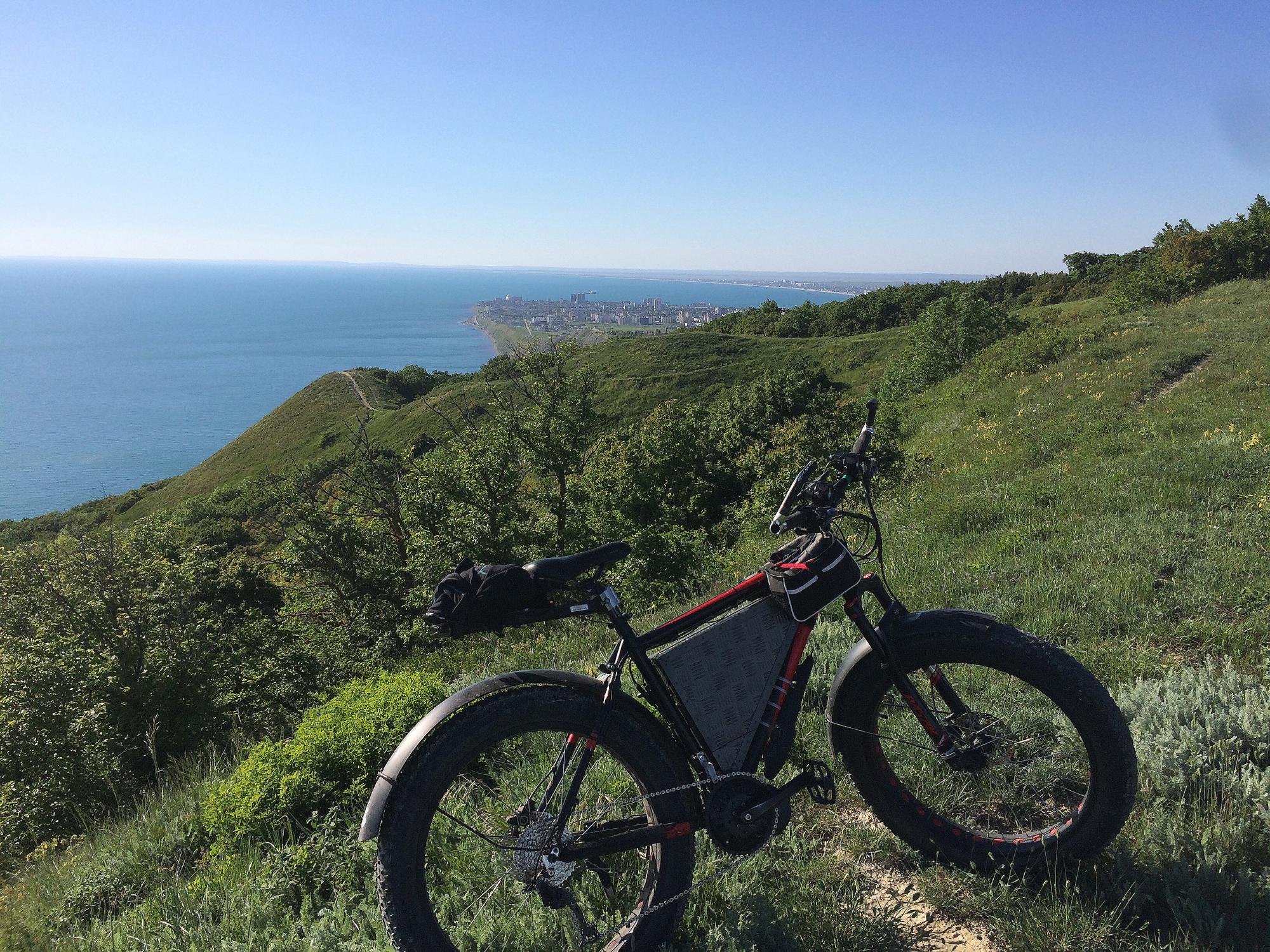

Ес-с-с-с,  тест пройден.  Поездил по горам на полной мощности - мотор только тихо жужжит и никаких посторонних звуков.  Вот оно, счастье ;)
