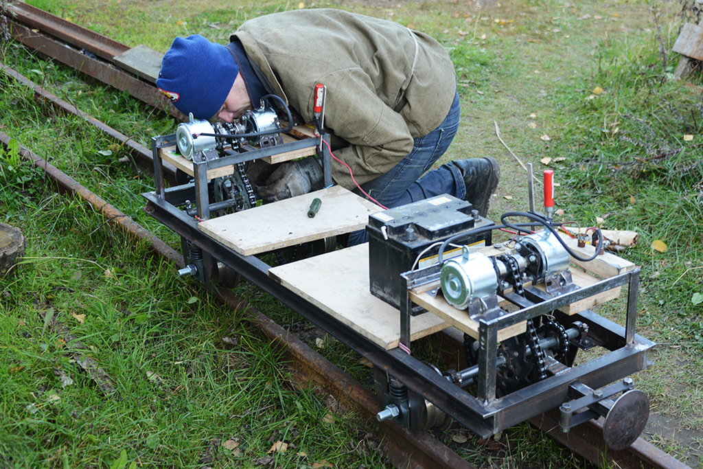

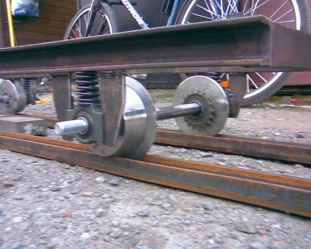

Добрый день всем. Строю модель электровоза. Уже изготовлена рама и электропривод.
В качестве двигателей использовал 4 от вентилятора радиатора волги. Планировалось включать их в три комбинации:  последовательно, параллельно последовательно и параллельно. Питание 12 вольт от аккумулятора или контактной сети. Собственно, опишу проблему. В последовательном соединении на каждом моторе 3 вольта. Удалось стронуться с места лишь при попутном ветре. При смешанном подключении получилось сдвинуть сместа вагонетку с песком и тащить ее. Ну а при параллельном включении, когда на каждый мотор по 12 вольт, ведущие оси с пробуксовкой тащили вагонетку с песком в горку в кривой с разгоном. В общем, результатом доволен, но нет одного режима из трёх. Лишь удалось реализовать 2 режима. Были мысли по поводу ШИМ, но, думаю, он выйдет из строя, если использовать вместо аккумулятора контактную сеть.
Не сообразить, как придумать, чтоб было кроме 6 и 12 вольт еще и 9 вольт на каждом моторе. Заранее всем спасибо за ответы.

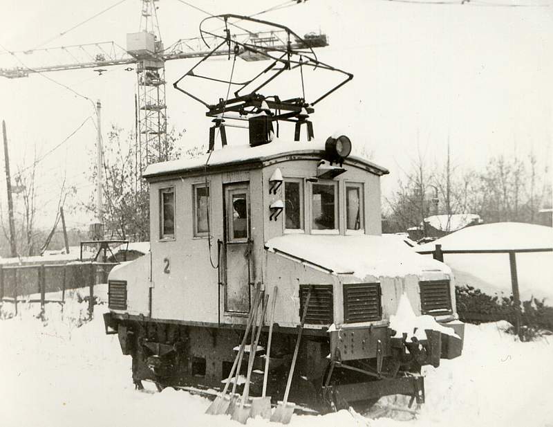

[user]v_nikolay[/user],  здравствуйте! Отвечу по пунктам:
1. Электровоз будет копией по "мотивам" электровоза ГЭТ

Пока не смог понять, как мне подключить электродвигатели, чтобы получить 9 вольт на мотор. 6 и 12 есть, хотелось бы еще  и 9 вольт. Если использовать ШИМ с питанием от контактной сети, то не выйдет шим из строя от того, что пантограф при движении иногда может отходить от питающего провода, появится искрение, а, следовательно, на входе ШИМ будет пульсация входного напряжения. Вот эти вопросы меня интересуют. Либо собрать схему механического контроллера 6, 9, 12 вольт, либо использовать ШИМ на три положения с защитой от перебоев по входному напряжению. Хотелось бы, конечно, механический контроллер ограничив ток до 40А.
Спасибо за проявленный интерес.

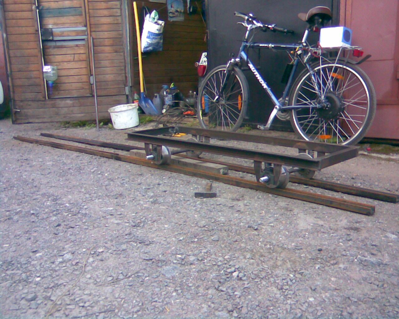

Немного фото процесса постройки:

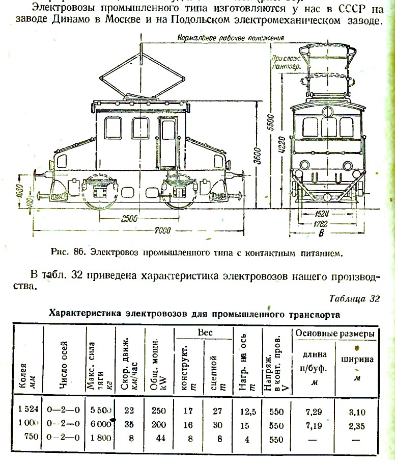

Саныч, все таки хотелось бы окончательного уточнения:
1) если Вы хотите строить точную масштабную копию-это одно, если "по мотивам"-это другое. Я вижу, что изначально, у Вас достаточно серьезные намерения, раз Вы имитируете челюстные буксы...
2, 3) я спросил про выбор колеи не случайно. существуют международные нормы масштабов садовых/парковых железных дорог - это очень огромный пласт увлечения. Кто знает, может быть Ваш трамвайный электровоз (если Вы намерены придерживаться норм при его изготовлении) "засветится за бугром", а тогда обидно будет, если он не будет соответсвовать. Ведь в масштабной модели, то к ждый элемент должен соответсвовать. Это очень кропотливый и тяжелый труд...Если же это для "местного" применения, тогда "и так сойдет".
4) все таки определитесь с протяженностью участка. Кроме того, хотелось бы знать, планируется ли разветвление путей (что потребует стрелочные переводы)
5) здесь понятно, все в планах...
6, 7) учитывая приблизительный масштаб Вашей модели трамвайного электровоза, думаю Вам следует выбрать из 36-48 В. Даже 24 В буде лучше, чем 12 В. Тем не менее, высота контактной подвески (опять же, учитывая приблизительный масштаб) окажется равной среднему росту человека, что с точки зрения электробезопасности может иметь последствия. Разве что Вы будете отгонять от КС домочадцев и знакомых... Или придется менять концепцию модели...

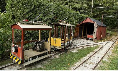

Высоту подвески провода планирую в полтора своего роста. Зарубежом много примеров, где в железнодорожных инженерных клубах КС дейсвующая и на низкой высоте. Для примера, посмотрите здесь: https://www.flickr.com/photos/ferds-pics/sets/72157609072363073/
и здесь https://youtu.be/sf6krutEfiU тут вообще 110В из розетки.
Ну а здесь https://youtu.be/m1CK41dNV5o как раз то, к чему стремлюсь в реализации задуманного. Там так же есть электровоз, который я строю. Контактная сеть чуть выше, чем человеческий рост.

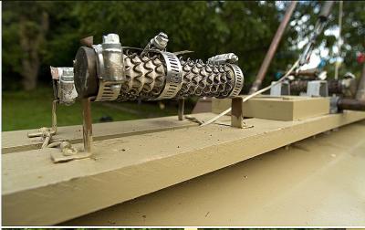

Теперь задача найти в продаже вольфрамовую проволоку для намотки сопротивлений и керамическую трубку для корпуса, как здесь:
