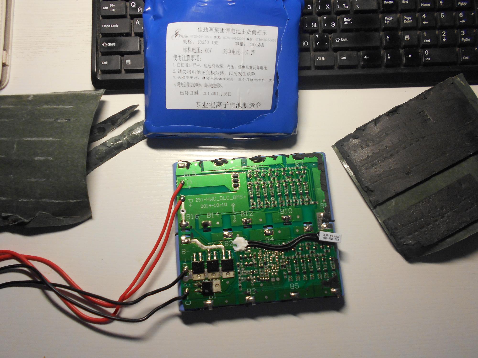

Привет всем! Вопрос и просьба подсказать... к знающим собратьям.

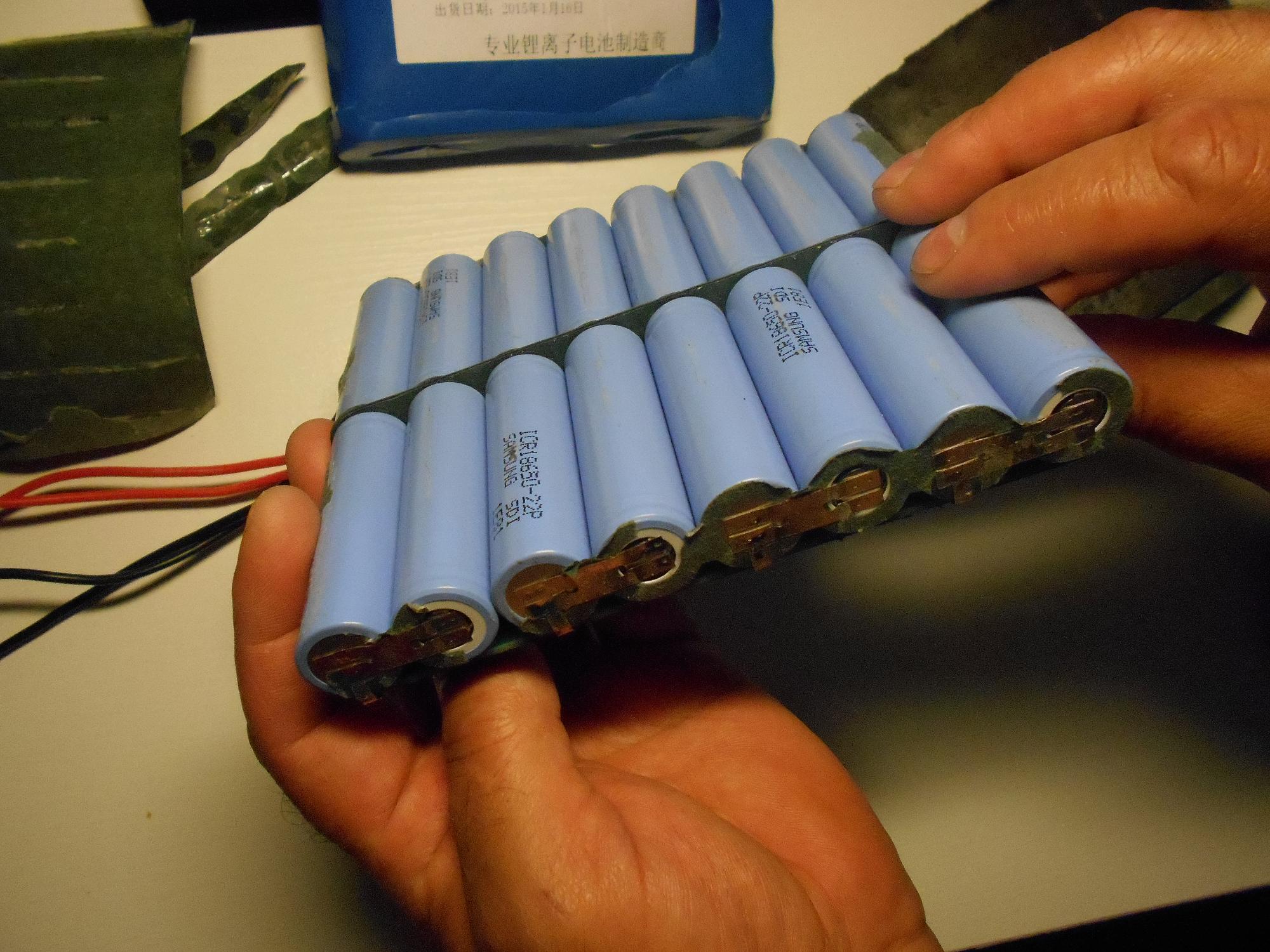

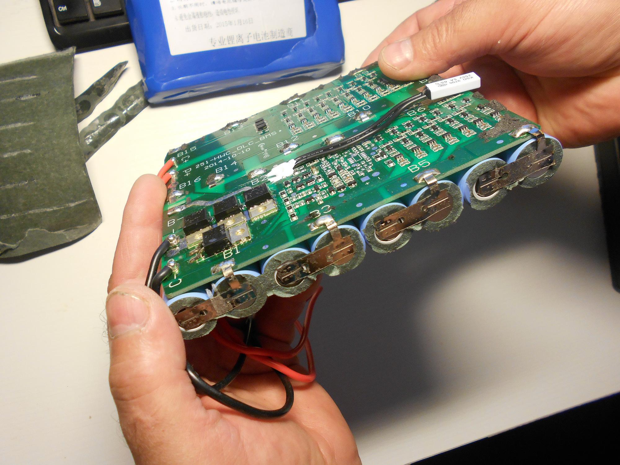

Новое моноколесо ноунейм. Колесо отрубается на ходу. В другой теме мне подсказали, что это ячейка просела в батарейке. Нужно разобрать и зарядить ее отдельно. Вскрыл батарею и вот что обнаружил... все ячейки смонтированы прямо на БМС. Не выпаивая ячейки мультиметром потыкал, на всех элементах одинаковый заряд. (С руками все в порядке, плюс от минуса отличаю, паять умею, но не больше.)) Подскажите, плиз, как мне проверить банки правильно? Не не разбирая сборку могу это сделать? Акк нужно поставить на колесо и покататься, чтобы посадить и чтобы ячейка севшая проявилась? Вот фото батареи. Дайте, пожалуйста, инструкцию, друзья!

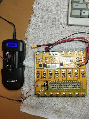

[user]Ларри[/user], У автора темы точно так же как у вас и как у меня, он заряжал-разряжал, подпаиваясь к каждой ячейке отдельно (см его фото). Но у него "умный" зарядник, который измеряет емкость.
У меня такого нет, но и так понятно, что надо заряжать все ячейки, потому что после заряда штатным зарядником напряжение на них 3,82-4,19, а конкретно аж 6 штук 3,82 - сильно недозаряжены. Сижу, заряжаю... В вашем случае, думаю, то же самое нужно сделать.

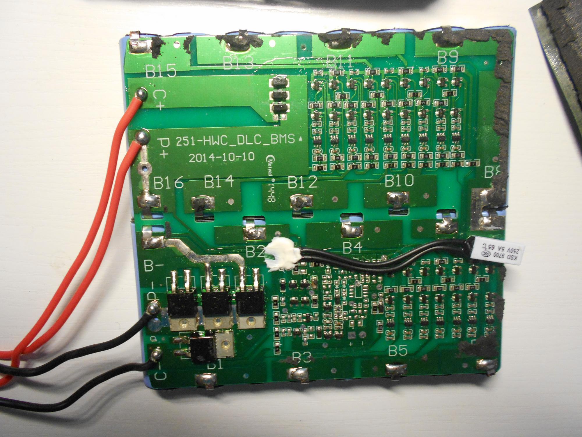

[user]Ларри[/user], это у Вас обычная плата защиты без балансировки. Существует мнение на форуме, что вероятно балансировка и вовсе не нужна. Но спокойнее когда она всё таки есть. Это просто сведения, к Вашему вопросу имеет мало отношения, просто знайте.
Элементы питания нормальные, похожи на Samsung 22p. Собраны правильно.
Зарядите полностью батарею зарядным устройством. Замерьте напряжение на каждой ячейке. Оно должно быть одинаковым до десятых долей. Сообщите какой разброс сюда.
Разрядите при помощи катания батарею до аварийного отключения, которое Вас беспокоит. Если контроллер поднимает педали до аварийного отключения, то батарею можно считать годной. Затем не заряжая проверьте напряжение на всех ячейках. Обе проверки полезно делать когда колесо включено - так будет адекватнее оценка (под нагрузкой). Если после аварийного отключения колесо не включается, значит ячейка приведшая к отключению не восстановила своё напряжение и тогда проверяйте без включения колеса. Сильно выделяющиеся ячейки будут кандидатами на отбраковку. Но вначале сообщите результаты.

А как выглядит плата с балансировкой? А то вот китайцы утверждают....
http://ru.aliexpress.com/item/16S-15A-59-2V-li-ion-unicycle-BMS-PCM-battery-protection-board-bms-pcm-with-balancing/32414515852.html?spm=2114.10010208.0.45.zPCCKt&isOrigTitle=true
"16S 15A 59.2V li-ion unicycle BMS PCM battery protection board bms pcm with balancing for lithium ion li battery"

Да, на элементах написано самсунг 22р.
Сейчас подключил батарею к колесу и поставил зарядку. Зарядка переключилась с красного на зеленый, я включил колесо (стоит покрякивает гироскопом), замерил - на всех ячейках 4,12
Попробую посадить сейчас до отключения.
При включении колеса - загорелись лампочки и медленно утухли со звуком "тиуть". Колесо на кнопку не реагировало. Так и раньше бывало уже. Стоило включить зарядку на 1 сек. и выключить и колесо включилось нормально.
Покатался, отключилось через 5-6 минут. Не включается. Включил и выключил зарядку. Включаю - тиуть...
Замерил. Все элементы 4,06 Одна пара 4,04.
Вот так.

Sergius.Media
[user]zoot[/user], эта по ссылке с балансировкой.
zoot
А чем принципиально они отличаются? вроде на вид такие же ряды сопротивлений и ключиков... Я понять хочу.
Ларри
У меня такая же на батарее стоит. И на плате написано BMS.
zoot
bms - это просто battery management system, блок управления батареей. общий термин.
