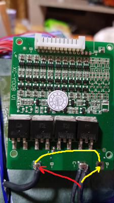

Батарею поставил новую, заряжается нормально, но вот сейчас опять два раза колесо улетело, и ехал тихо и не душил и вдруг внезапное отключение и полёт колеса. Не пойму в чём дело. Пойду разбирать батарею.
LEE4ER
[user]swe123[/user], у любой батареи, хоть новой хоть нет, лучше сразу убирать защиту по нижнему порогу.
Если сейчас вырубается, то зашунтировать и покатать. Возможно проблема не в батарее, а в контроллере или проводах :bn:   Например с проводами/контактами это бывало - вроде все хорошо, но при определенной нагрузке
контакт пропадает из-за того что они где-то подгорели или та же лента отгорела/окислилась
swe123
Нарисуйте пожалуйста, где перемкнуть на этой плате, здесь P- похоже не задействован, а B- отделён от пайки канавкой.
LEE4ER
Если в устройстве одна батарея (одна БМС), то для зарядки по прежнему используем канал С-, а в нагрузку (в контроллер) перекидываем провод на В- или перепаиваем на Р- и делаем перемычку с В- (что по сути одно и тоже))

Нарисуйте пожалуйста на фото. Батарея одна.
swe123
LEE4ER
[user]swe123[/user], скорее вот так:
либо желтый вариант  - переносим провод тот что в нагрузку и кидаем шунт
либо красный вариант - по сути то же самое)
второй провод на С- остается как и был - для зарядки
swe123
Спасибо. Вроде-бы получилось, но пока побаиваюсь нагружать по полной, т.к. катаюсь без защиты.
Vais Tech
[user]swe123[/user], вырубается у вас скорее всего по превышению тока - эти мелкие транзисторики явно не рассчитаны на моноколёсные токи. Неплохо бы посмотреть описание БМС.

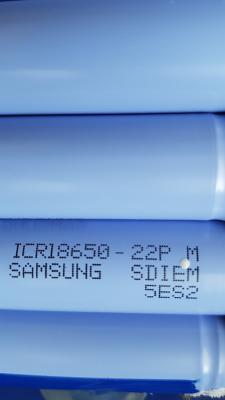

А где это описание? Китайцы прислали голую батарею. Сделал фото наклейки, может оно подскажет.
LEE4ER
Судя по фото БМС, там нет ничего что бы измеряло ток - никаких низкоомных высокоточных резисторов.
Ключи эти держат до 70А, но длительно каждый по 5-7А, а их по два в каждом канале. Батарея явно столько не выдаст даже :pardon:
swe123
Спасибо за подсказки. Сейчас батарея не отрубается.
