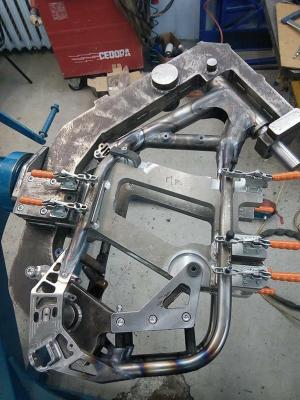

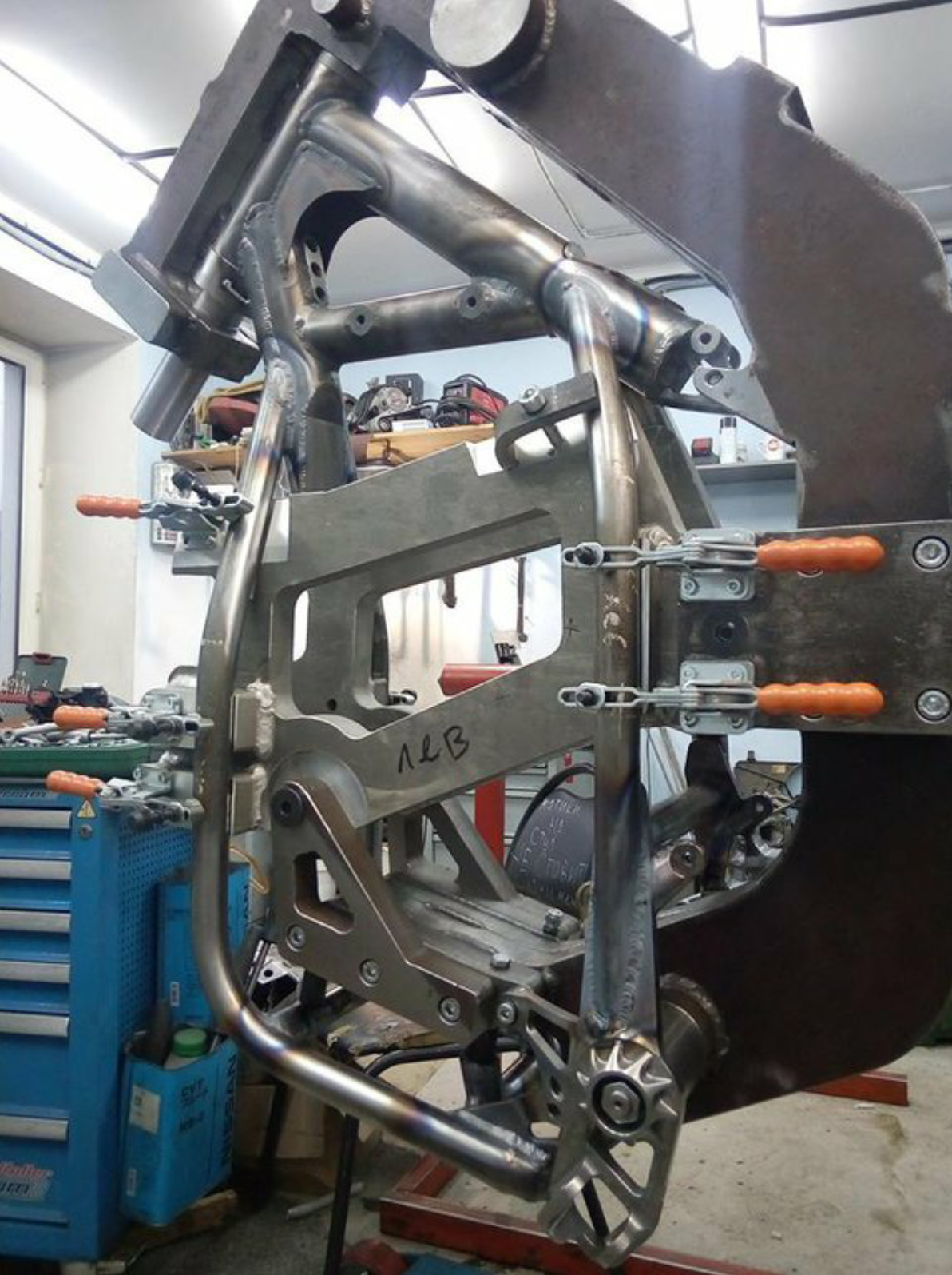

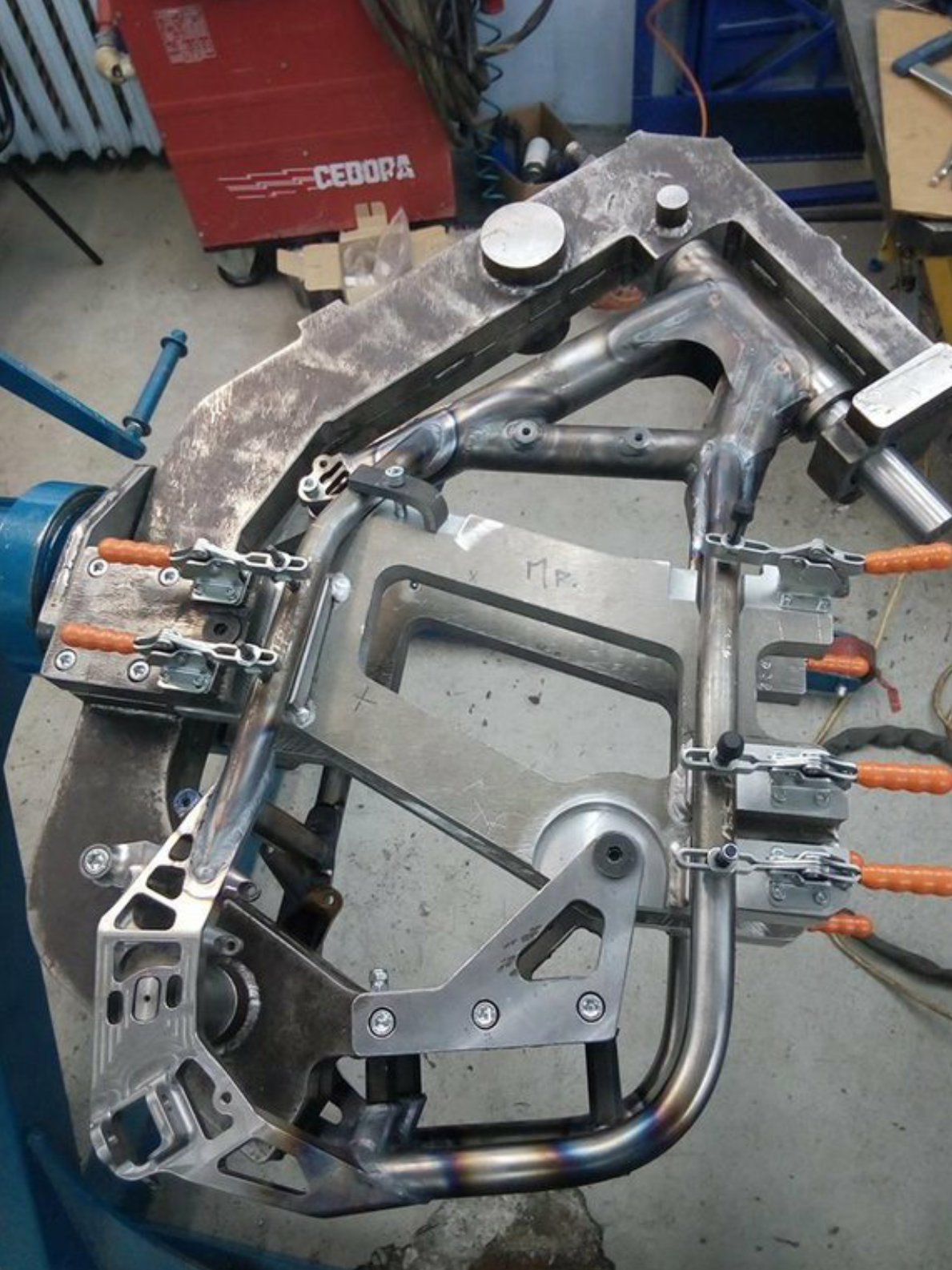

Проффесор
Рама DELLER в процессе  производства . Стальной сплав 30ХГСА . Алюминиевые вставки используются для жёсткости и точности сборки элементов рамы .
