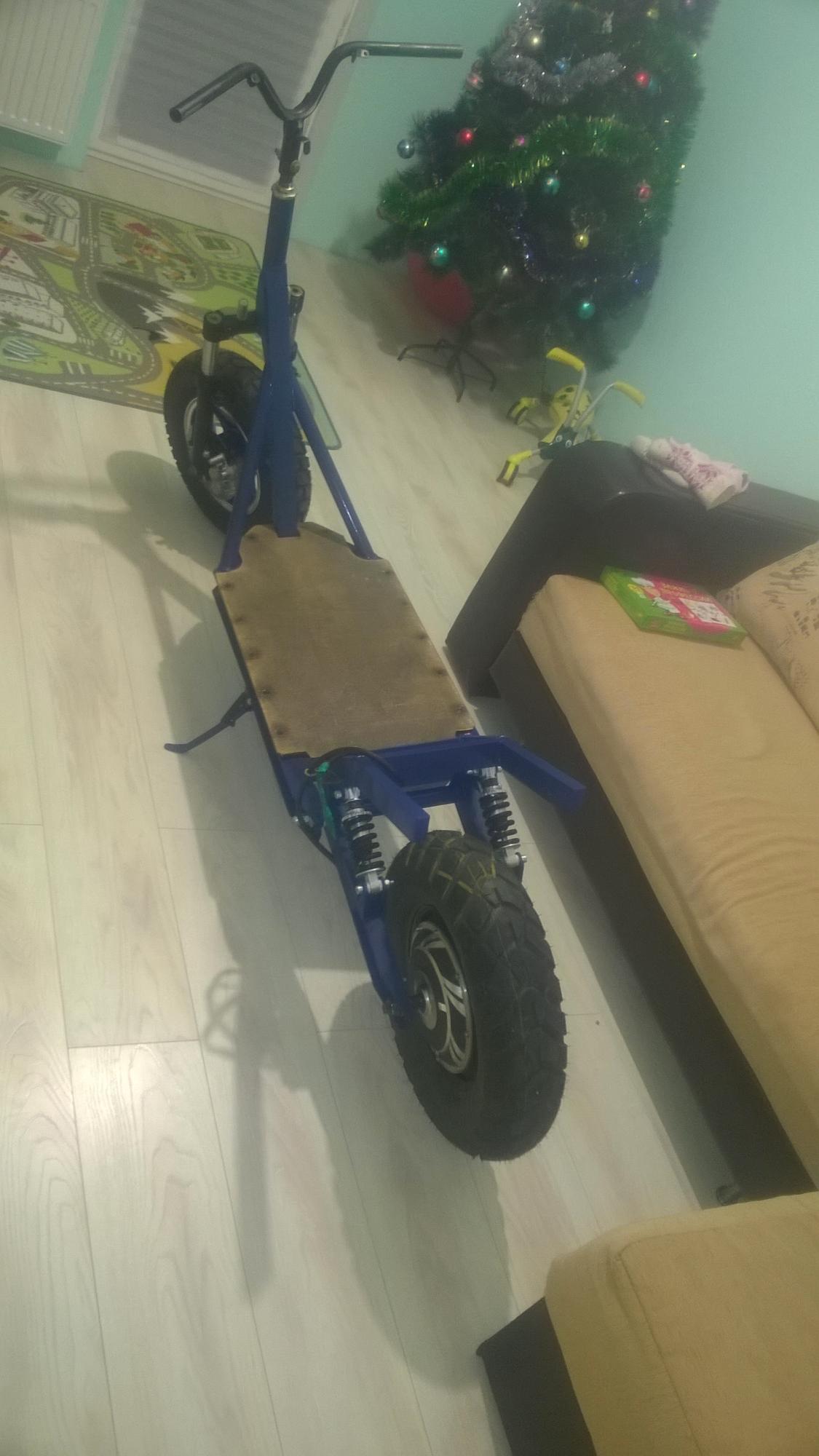

Добрый день! Вот решился выложить свое творение, и позадавать вопросы.
Сегодня повезу вилку приваривать и доделывать механику.
Есть вопросы относительно электрики.
Контроллер пока будет тот, что шел с мотором.
Аккумулятор планирую собрать из народных котлет, приобретать думаю на хобби.
бмс думаю приобрести у которого контакты под народную котлету и можно несколько шт. подключать. Быстрым поиском не нашел.
Главное безопасность.
И не знаю чем заряжать.
Цель создания данного девайса: Повседневные передвижения по городу, иногда с дочкой.
Кататься в лесу, так же вдвоем.
Когда идем на шашлыки, не тащить все на себе а везти на самокате.
И главное всепогодность и всепролазность.
Если кто подскажет из чего лучше собрать аккум чтоб помощней и подешевле буду признателен.

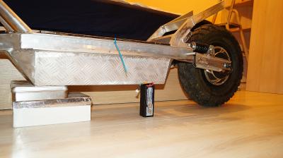

Переднее колесо 12', заднее 10'? Какой просвет с седоком получился? До 10-12 см для вездехода мало будет. Если с ребёнком на борту неожиданно днищем черпанете... Опасно.
Удачи!
Да, интересует происхождение передней вилки и подробнее об МК напишите.

Мне 12 см клиренса мало по городу. Хотя, в лесу нет бордюров... Может, 10 см и хватит
Кулибин
Я тебя уверяю, по городу не нужен клиренс особо, там только бордюры а вот в лесу брёвна которые надо постоянно переезжать. )) Мне моего клиренса еле еле хватает, постоянно пузом об брёвна.
1967ivan45
В красногорском лесу всё по-другому  B-)
haxajiehok
Да, у нас в лесу в основном корни, где бревна я туда не суюсь. Переднее колесо тоже 10 дюймов  и покрышка как на заднем.
По поводу клиренса я думаю достаточно. Аппарат собирается не для установления рекордов, а для удобства перемещения по городу, чтоб лишний раз машину не трогать.
За продуктами сгонять, на почту, в аптеку и т. д. Еще у нас в районе проблемы с парковкой, думаю машину подальше ставить, а домой на самокате возвращаться.
Аккумы хочу лифепо из за безопасности и морозоустойчивости. Попробую сам собрать. Посоветуйте какие лучше аккумы приобрести чтоб токоотдача цена и надежность оптимальны были. Вольтаж планирую ок. 72V и емкость 16-20 а.ч.

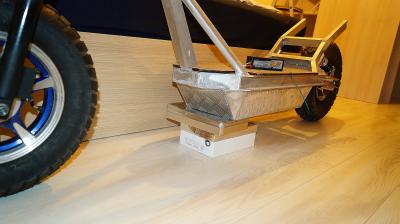

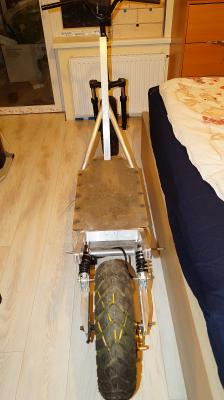

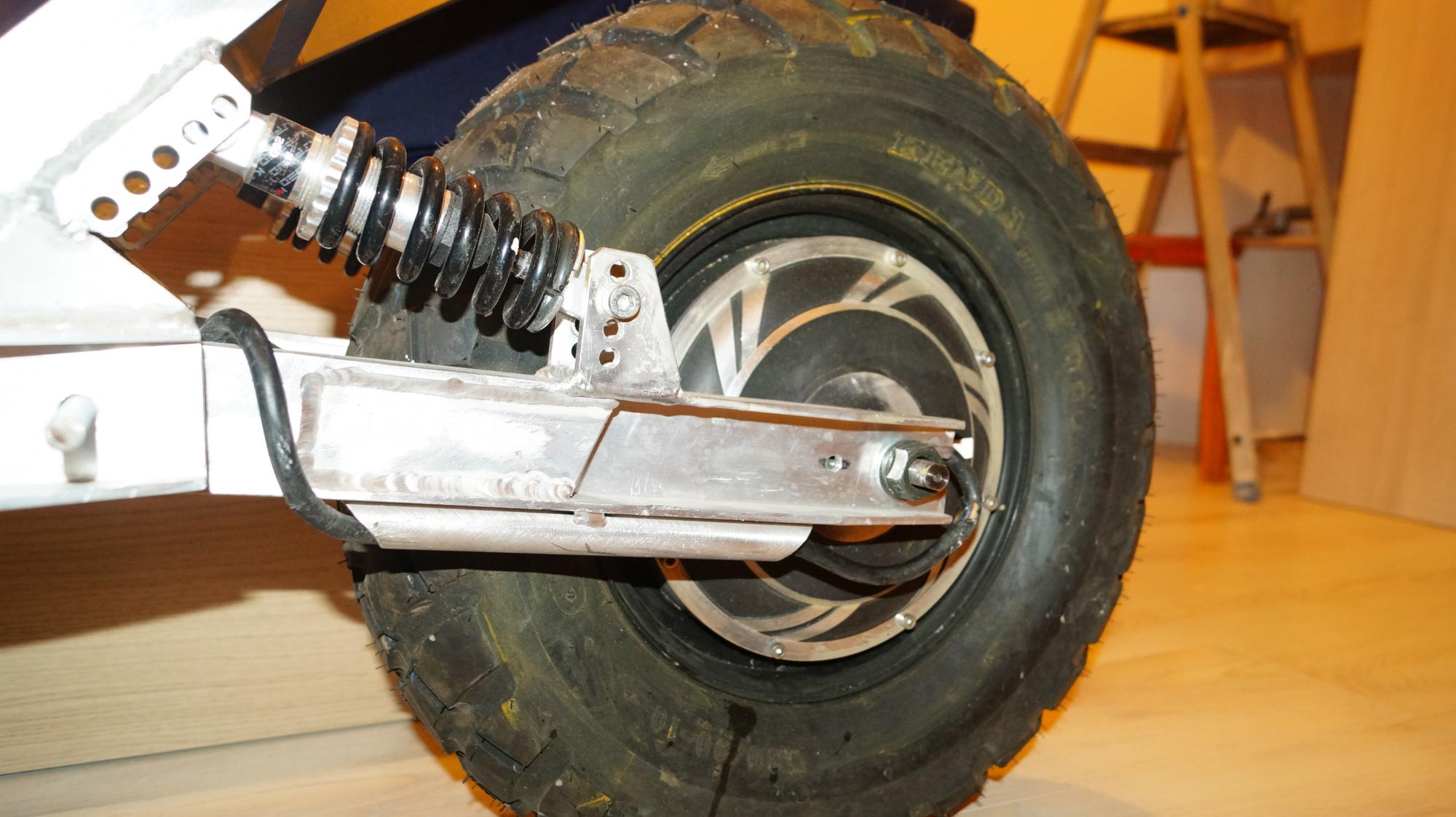

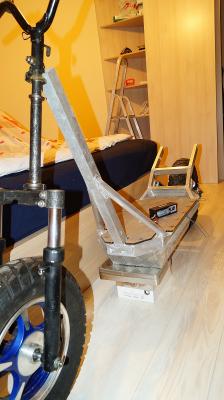

Дело продвинулось. Все приварили, покрасили, собираю.
Длинна самоката 186 см
Осталась электрика.
Подскажите Аккумулятор планирую собирать лифер 48v 20a пакеты на болтах соберу.
Не знаю какую бмс выбрать для данного проекта. Мотор 3000w бмс я так понимаю нужна на 50а долговременно и 80 краткосрочно. Я прав?
Или можно слабее? Мне кажется слабее будет отрубать аккум.
У кого можно приобрести мощную бмс и зарядку 4-6 а ?

По бмс 3000/48=60 ампер.  БМС на 50 ампер долговременно хватит.
Можно и слабее но тогда надо душить контроллер.
В вот на счёт пакетов 20ah... это должны быть качественные пакеты, которые не помрут от тока 3С.
Абы какие такой ток не переварят. Как бы не получилось у вас 16 винипухов вместо акума.
Какие конкретно пакеты планируете использовать?

186 см между осями колёс?
Большой зеленый самокат.

Расстояние 186 это от края до края колеса. Аккумуляторные ячейки буду брать у "Накопитель" с клеммами с разных сторон.

Клёво! Какой вес аппарата получился без батареек?

[user]haxajiehok[/user], Какие будут крылья?

[user]haxajiehok[/user], Передвигаться будешь стоя? седла не видно.
Для Красногорских лесов хватит, проверено, чрз неделю захочется в соседний лес  ;-)
