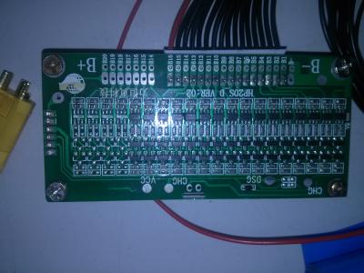

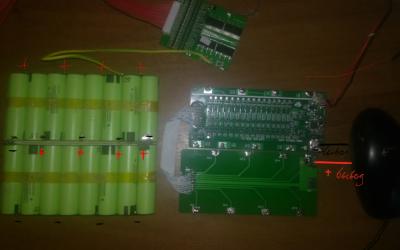

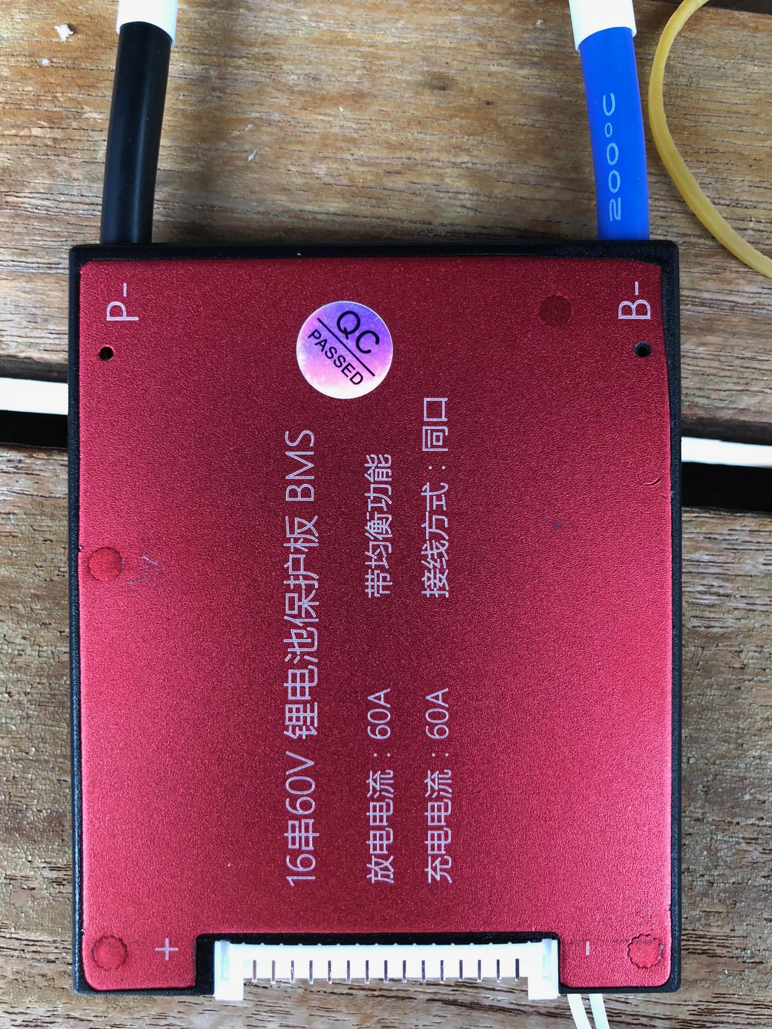

Собственно говоря, имеется примерно вот такая бмс.
все элементарно, на шлейфе один минусовой провод и 16 плюсовых.
так же имеется вот такая батарея, 16s2p 67.2V (старая бмс сбоку, новая сверху)

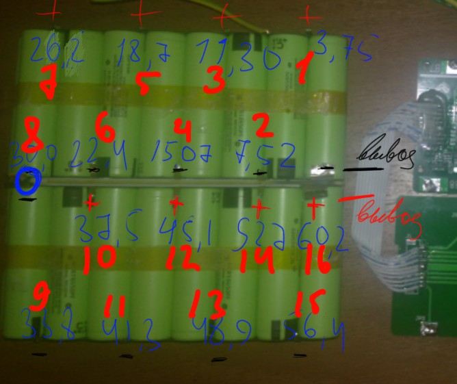

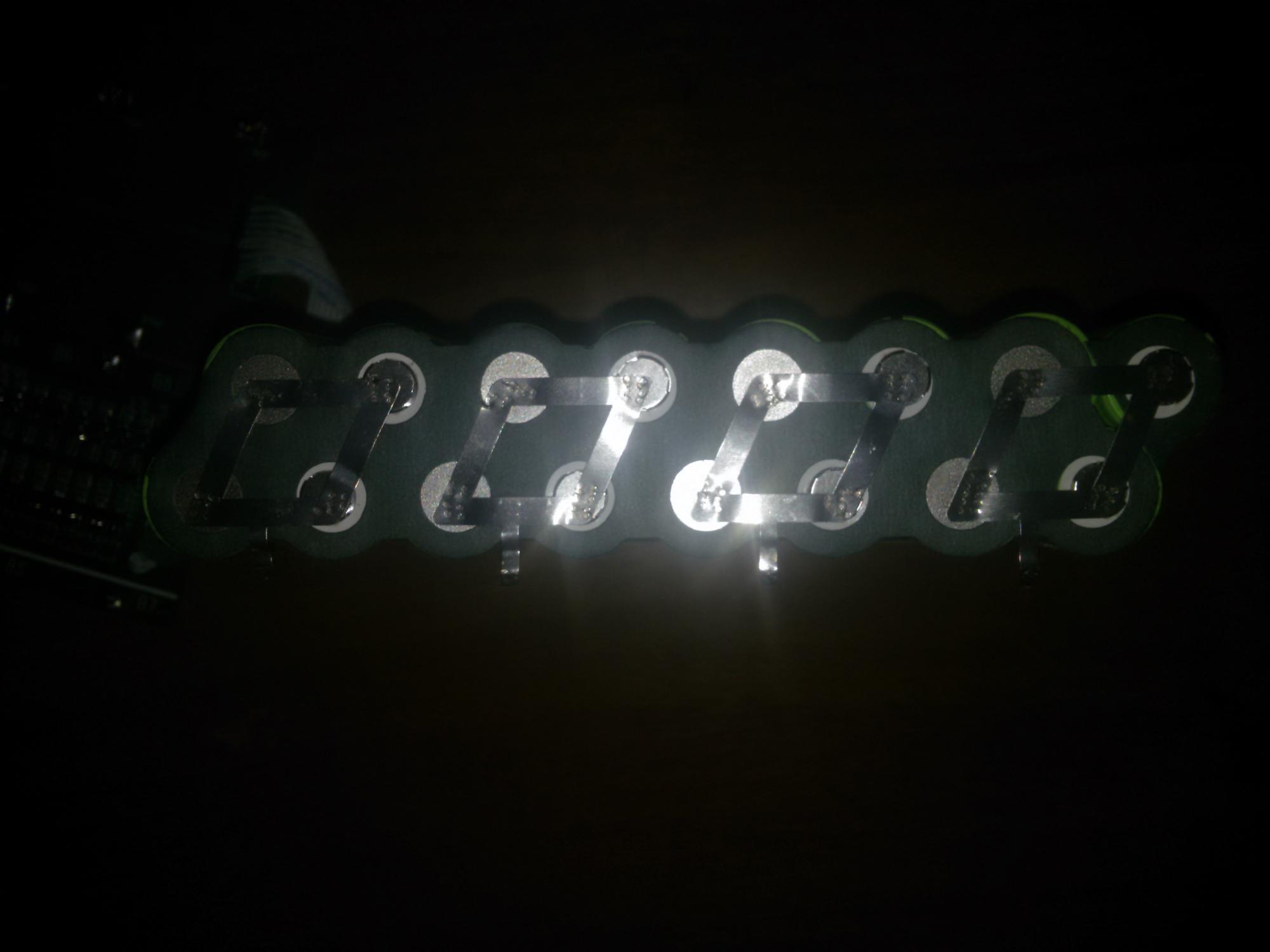

прозвонил батку тестером, заодно убедившись в отсутствии разбега ячеек, и, скажем мягко, удивился. Плюсовых выходов всего 8, ровно как и минусовых. торцы батареи выглядят вот так:
распайку противоположенных торцов батареи посмотреть не представляется возможным, ибо половины батареи соединены столь ядреным двусторонним скотчем, что я опасаюсь оторвать контакты от банок.

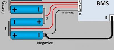

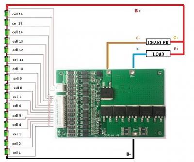

покурив форум я нашел следующую схему:
все стало немного понятнее, видимо две минусовые клеймы слева посередине сборки надобно спаять вместе (как оно и было на старой бмс), а минусовые и плюсовые провода с новой бмс расположить там же, где они были на старой бмс. что же касается 16 красных проводков с балансировочного шлейфа новой бмс, то их видимо следует распаять попарно ко всем оставшимся клеймам, но мне не совсем ясно в каком порядке, и не очень вдохновляет идея паять красные проводники к клеймам, которые тестер определил как минусовые.
буду весьма благодарен, ежели кто-нибудь набросает схему расключения или же объяснит на словах, что и куда паять.
Slavemaster
[user]volk0001[/user],
Цитироватьвсе элементарно, на шлейфе один минусовой провод и 16 плюсовых.
Аналогично - за минусовым идут провода от 1 до 16, по увеличению напряжения. Есть тестер (вольтметр) - найдите точки, между которыми наибольшее напряжение (всей батареи) - и от минуса по порядку увеличения напряжение (например 3.8 В, 7.6 В, 11.4 В и т.д.) припаивайте поочередно красные провода. Как на этой картинке (может смутило отсутствие нумерации?):
Только в вашей батарее вместо одной синей ячейки - по две зеленые, они соединены параллельно и им нужен один провод от БМС.

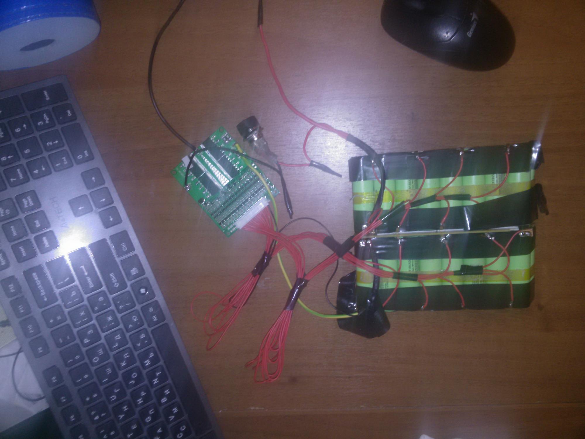

Собственно говоря, наконец нашёл время все спаять. Проблема одна, батарея не заряжается.
Аккуратно промерял напругу на балансировочном шлейфе - все ок.
Напруга между 16 контактом на батарее и контактами В-, Р- и С- на бмс, соответственно, 60.2 (аналогично между 16 контактом на батарее и минусом на ней же), 54.7 и 54.4. При подключенном зарядного устройства напруга между 16 контактом и С- 67.2 вольта. Что касаемо самой бмс, то моих скромных знаний хватило только на то, чтобы проверить полевики на пробитие (все ок) да промерить сопротивление резюков в больших корпусах. (Все ок, хотя один резюк выглядит слегка подплавленным)
Сейчас буду возвращать на место старую бмс, но буду рад ежели кто-нибудь укажет на возможные ошибки или подскажет, что ещё померить. В следующие выходные попробую ещё раз)
Snaiper
Возьми зарядку от ноута или 12-вольтовую акб и вручную открой зарядный мосфет.
Так же проверь, что бы на всех элементах было меньше 4-х вольт. Может БМС балансирует, поетому и не заряжает.
А разряд идет? Ограничение по току работает?
volk0001
#7
[user]Snaiper[/user],вроде полевик можно и обычным тестером открыть. На этой плате их 6 штук, видимо все зарядные)
На всех банках, насколько помню, 3.74-3.75 вольт. К тому же, балансировка обычно проходит в конце зарядки. Напруга на выходе есть, но под нагрузкой не проверял, не хватало ещё контроллер спалить.

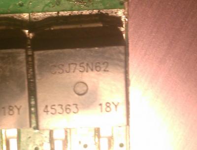

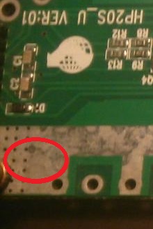

Получил долгожданную посылку из одного замечательного интернет-магазина.
-Мне кажется, или в бмс на 16s должен быть шлейф на 17 проводов, включая в+?

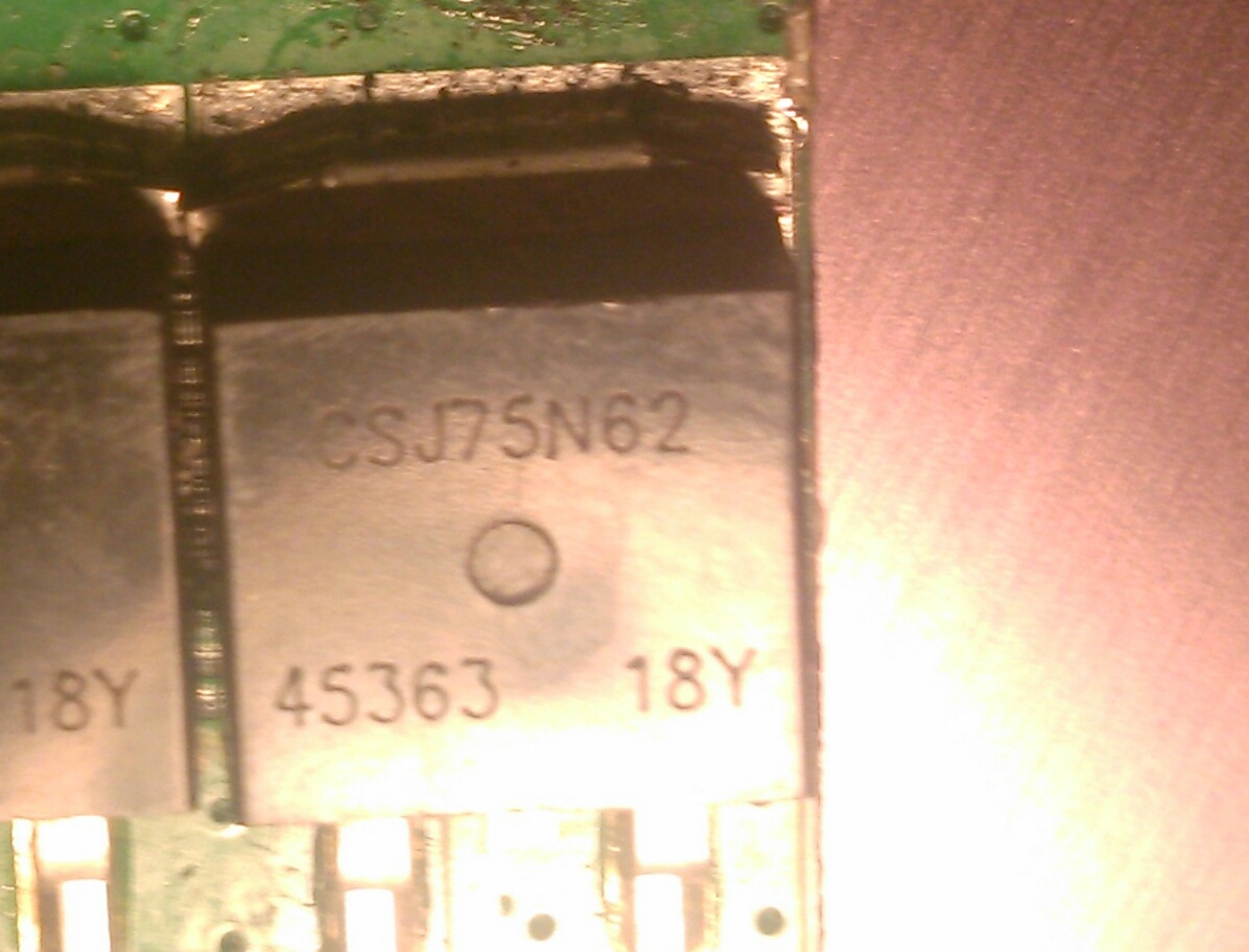

-можно ли к явно б/у полевикам со следующей маркировкой:
Добавить вот такие полевики:
И, главное, сколько по вашему должна стоить такая плата с б/у полевиками и ржавыми винтами?

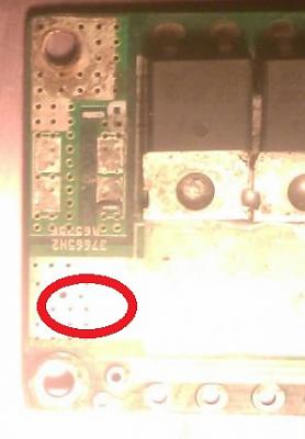

Slavemaster
[user]volk0001[/user], по-порядку:
Можно и 16 проводов, В- можно не дублировать, так как он подведен силовым проводом.
В+ на плату заводить не нужно, он подключен через B16.

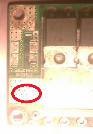

Разрядный провод (на контроллер) - от общего залуженного полигона полевиков
Зарядный - на тот полигон, на который запаян одинокий полевик
Похоже, что БМС не симметричная, т.е. если впаять феты на свободные места - это позволит увеличить зарядный ток (нужно ли это?)
volk0001
#13
[user]Slavemaster[/user], иначе говоря, повысить максимальный ток этой бмс можно лишь сменив все полевики на более мощные или повесив дополнительные на соплях?
P.S. я что-то, видимо, не понимаю. Имеющиеся в наличии полевики
ЦитироватьТранзистор RU190N08R - Power MOSFET 80V, 190A, N-Channel, TO-220
Аналог IRFB3207
Но я заказывал бмс на 30А долговременно/50А в пике. И только недавно выяснилось что 30А маловато будет.
Slavemaster
[user]volk0001[/user], да, думаю только менять на более мощные (с меньшим сопротивлением канала). Не факт, что она ограничит токоотдачу на 30 А, я бы испытал её сначала с ваттметром.
По поводу ржавых винтов и б/у элементов - можно пободаться маленько, но скорее всего это "на скорость" не повлияет, лишь бы характеристики были не хуже заявленных.

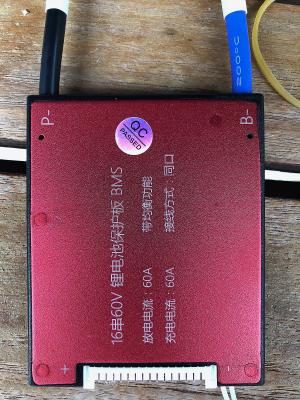

volk0001
[user]Slavemaster[/user],  у этой бмс есть модификация на 60А. Так понимаю, что вероятнее всего она отличается от моей только полевиками и толсто залуженными дорожками?
Ну и вопрос вдогонку, насколько хватает моего разумения, ежели я поставлю пару лучших полевиков, которые только можно найти в чипидипе хуже точно не будет?
