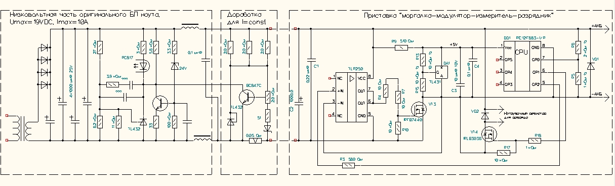

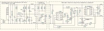

ИС-Х
Цитата: Alex_N от 21 Янв. 2018 в 06:11есть БП от ноута 18.5В, 6.5А. Стоит ли такой использовать и нужно ли его дорабатывать.
Я такой пользую для моргалок. Но дорабатывал под стабилизатор тока введением ООС по току.
Alex_N
Вовнутрь у него уже ничего не добавишь. А что если снаружи добавить стабилизатор тока ?
Хотя наверное это не в той ветке.
ИС-Х
Цитата: Alex_N от 22 Янв. 2018 в 17:51Вовнутрь у него уже ничего не добавишь.
При желании можно - всего-то десяток мелких  деталек на соплях. Но сначала нужно срисовать схему вторички:
