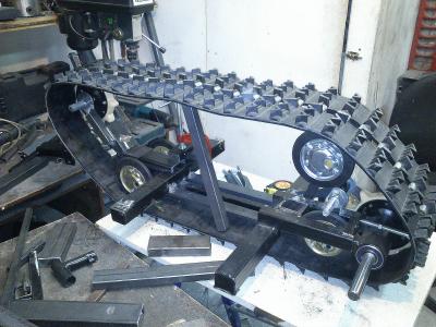

Электрогусеница для сноуборда
Автор Слесарь, 07 Нояб. 2015 в 20:28
Вадим 74
[user]Слесарь[/user], Не понимаю зачем , какой " сноуборд " для чего ? Может сразу делать электросани ? - сидеть можно - меньше уставать будете   , при хорошем аккуме можно намного дальше ездить . За собой можно прицепом вести детей , друзей .
Я думаю вы к этому и придёте ...
Слесарь
ЦитироватьНе понимаю
вот есть айфон, и есть еще куча телефонов... айфон хорош тем что что он более интуитивно понятен и адаптирован под потребности, а уже потом идет его "вооружение"
есть куча саней чтобы возить...  на сноуборде кататься прикольно, но только с горы...
это как на параплане без мотора...а с мотором намного интереснее..
думаю в итоге выйдет не сноуборд, а нечто на него похожее, с похожим управлением...
главное чтобы это давало удовольствие от катания...
конечно есть толкатели для лыжников... можно использовать их... например  этот
https://youtu.be/hz1b3Q60dFs
но я начал со своего варианта... :)
Мой канал на Ютубе https://www.youtube.com/user/MECHANOLltd

Слесарь
Пока нет снега, из второй имеющейся гусеницы делаю вариант с двс...
в этот увеличенный  под двс вариант можно попробовать засунуть по больше свинцовых акб, чтобы компенсировать ограниченные возможности гелевых акб по потребляемому току.
в связи с  этим вопрос такой, будут ли лучше работать запаралеленые  свинцовые гелевые акб,  хватит ли их на имеющейся  800вт двигатель?
т.е если взять  4 х 12а/ч  х2 комплекта?
Вадим 74
[user]Слесарь[/user], Для меня не понятны ваши требования , что вы хотите сделать ??? - Тоже самое , только крупнее и сзади тележка на которой вы ездите ?
Что значит ---т.е если взять  4 х 12а/ч  х2 комплекта--- Два в двойне - 24 вольта 24 ампер - часов ? И два комплекта ?  - Где будет располагаться второй комплект запасной ?  Вроде двигатель у вас на 48 вольт . Делайте тогда на 48 вольт 20 - 30 ампер - часов на Lifepo4  По дороге без сугробов на 15 - 25 км должно хватить . Если скорость большая для вас и токи большие  - должна скорость  около 25 км  в час , вам необходимо уменьшить передаточное чисто зубьями шестерен .
Сделайте защиту от перегрева двигателя , судя по всему , при большой скорости будет работать с перегрузкой .
На гусе накрутите саморезов - там есть места круглые на резине , для лучшего сцепления на льду .
Вам охота делать тарахтелку на ДВС ? - делайте полноценные электросани , конструктив у вас правильный тягача
Слесарь
#29
ЦитироватьЧто значит ---т.е если взять  4 х 12а/ч  х2 комплекта
Это значит будет48в 24а, и батарея сможет отдавать большие токи разряда. Один комплект, как писал выше, не осиливает обеспечить этот двигатель.
ЦитироватьДелайте тогда на 48 вольт 20 - 30 ампер - часов на Lifepo4
это просто, но малодоступно в принципе..
ЦитироватьВам охота делать тарахтелку на ДВС ? - делайте полноценные электросани , конструктив у вас правильный тягача
Просто сделать движитель -это не очень интересно. Хочется сделать транспортное средство для развлечения и оптимальное ТТХ у него, для разных людей,  может получится как на двс так и на электротяге.
4 свинцовые батареи 48в 12а весят 12 кг, два таких комплекта весят  24кг. В итоге может получится аппарат весом до 40кг...
понятно что лифы решают эти задачи без проблем, но стоят денег.
Вероятно найдутся желающие покататься в тишине, за приличные деньги. Для тех у кого таких не окажется будет вариант на бензине.
ЦитироватьГде будет располагаться второй комплект запасной ?
Вариант на бензине получается по больше и туда внутрь можно, как вариант засунуть электродвигатель и аккумуляторы.  ( в первая версия была опрометчиво сделана под один комплект аккумуляторов, т.е. маловато места.

sans360
 Если привод будет размещен внутри гусеницы, то его нужно капитально закапотировать. Снегом забьет так, что хрен до чего доковыряешся.
Слесарь
ЦитироватьЕсли привод будет размещен внутри гусеницы, то его нужно капитально закапотировать. Снегом забьет так, что хрен до чего доковыряешся
чете   такое делать придется..
оказывается такие колоса есть на 10" и их можно натянуть на скутерное 10" мотор-колесо.. такое надо поискать..
