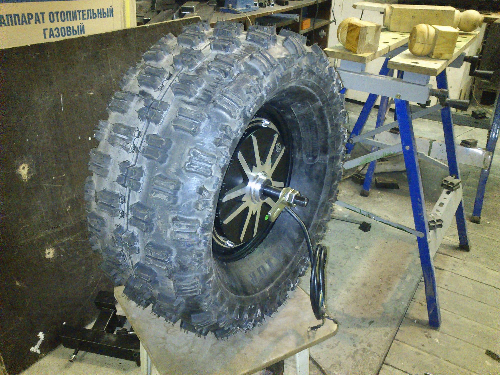

относительно вашего колеса,... я  подозреваю что аппарат будет двигаться по утрамбованному снегу и льду превосходно..
а по глубокому снегу плохо..
возможно у вас так задумано?

Передаточное число образовывается этими звёздами.
Использовать их удобно, потому как прямо на выходном валу редуктора можно нарезать шлицы под них. Я делал это обычной болгаркой.
Конструкция с колесом - не моя лично, (взято с дружественного сайта Вагнерленд/форум/прочие устройства) но подобную для детского снегоката я делал несколько лет назад.

первый вариант снежного колеса..

Второй вариант снежного колеса...
осталось понять что эти гусеницы и колеса будут толкать, насколько это будет близко к сноуборду, чтоб кататься было круто..
и надо дождаться снега..  :)

#41
Колесо толкает неплохо, даже большая дорогая покрышка оказалась хуже палочной насадки на обычную покрышку..
эта система вполне применима если ее использовать на подготовленных трассах или в неглубоком снегу.. колесо жрет намного меньше энергии чем гусеница и имеет накат..

видео http://vk.com/video145668385_171775690
появились некоторые выводы...
по укатанному или неглубокому снегу достаточно и колеса, оно даже лучше, а для глубокого снега, гусеницы не достаточно, нужна еще и мощность.
В моем случае 800вт  и 12а/ч лифа оказалось мало. Только один раз,в начале поездки по лесу сноуборд с гусеницей проехал по глубокому снегу, потребление было 30а, потом на глубокий снег не хватало мощности...
Но все же самый кайф кататься именно по глубокому снегу, потому что ощущения сравнимы с катанием на водных лыжах.
Осталось испытать бензиновый вариант, в нем возможно не хватит площади гусеницы.   :-)
