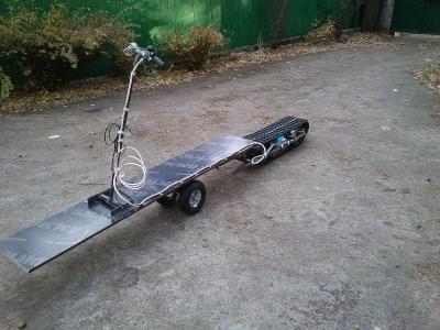

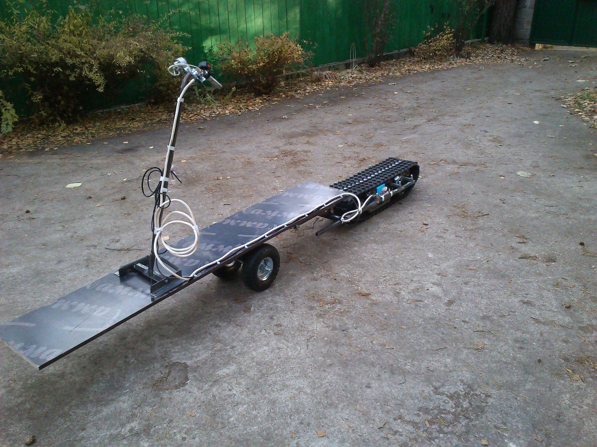

Зима 2015 года была скупа на погоду, из нескольких прототипов обкатать удалось только один
https://www.youtube.com/watch?v=VKeYjeqdt8U
Пред история:
думаю к зиме сделать такую штуку...
пока нет снега, сделал имитацию сноуборда...
штука оказалась прожорливая усаживает 12а/ч за 20 мин...

В описании к аппарату гусеница 2 с лишним метра длиной, вы свою укорачивали ?
нет там 12АН. дав вам бородатый боянистый совет - поставьте литий. правда лучше будет

по идее нужен запас часа на два хотя бы, а это ампер 60...
не выгодно... ну разве ради любви к искусству...
можно возить с собой генератор... :)
попробовать вместо гусеницы подумать о колесе, то есть о барабане... типа как тут http://shockauto.ru/motorizovannyj-tolkatel-lyzhnika-ski-broo/
тут кпд выше. но все равно то, что не имеет наката, на электричестве делать кажется пока не выгодно..
нет, ничего не укорачивал

еще раз повторю, нет там 12! значит ваши расчеты про 60 не верны. скорей всего вам надо 35-40
я не готов спорить, где чего нет..
допустим вы правы... в этом случае надо 3шт 12а лития по 16043руб от вас
этож почти 50тр только одних аккумуляторов.. :)

да я не предлагаю вам литий (хотя если есть нужда, можно подобрать любой бюджетный вариант)  :-)
просто свинец может и подходит для опытов, но не для повседневной эксплуатации. не выдает он полную емкость, даже если банки супер каноль
Слесарь
тут дело в смысле вообще...
что подобный девайс стоит делать электрическим (в гусеничном варианте)... раз сделал ломать пока не буду...
есть литий попробую его...  если тоже будет быстро усаживаться..  добавлять литиевую емкость мне кажется бессмысленным занятием...
бюджетный вариант свинец,  43кг но это не для такого компактного варианта...
остается бензин в виде генератора 26 кг + электромотор или в виде бензинового привода всего 18 кг

Вращать гусеницу - очень затратно в плане энергии.
особенно если перетянуть. вот на этом водео видно как колом встает при сбросе газа
https://youtu.be/fWr_sfqel-Q
т.е. наката нет практически совсем.
На мотособаках/мотобуксировщиках тормозов нет в принципе.

Слесарь
#17
Тут правильно указали на потери от гусеницы, покупная гусеница сделана из "дубовой резины" она изгибается по куче роликов подшипники в которых зимой загустеют..  мотор колесо кажется это вариант...
сделать самодельную гусеницу по мягче, можно из транспортерной ленты... но это поможет не сильно..
я все это подозревал... но не был уверен в количестве потребляемых ампер.. думал ну может ампер 10 для движения хватит...
может и хватит, но не с такой гусеницей...
стоит проверить зимнее колесо... вот думаю взять готовый автомобильный диск на 17 дюймов и ступицу... или что нибудь по легче сделать..  при этом вся механика уместится в круг диаметром 40см..  и колесо можно попробовать сделать в районе шириной 40 см
