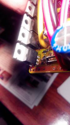

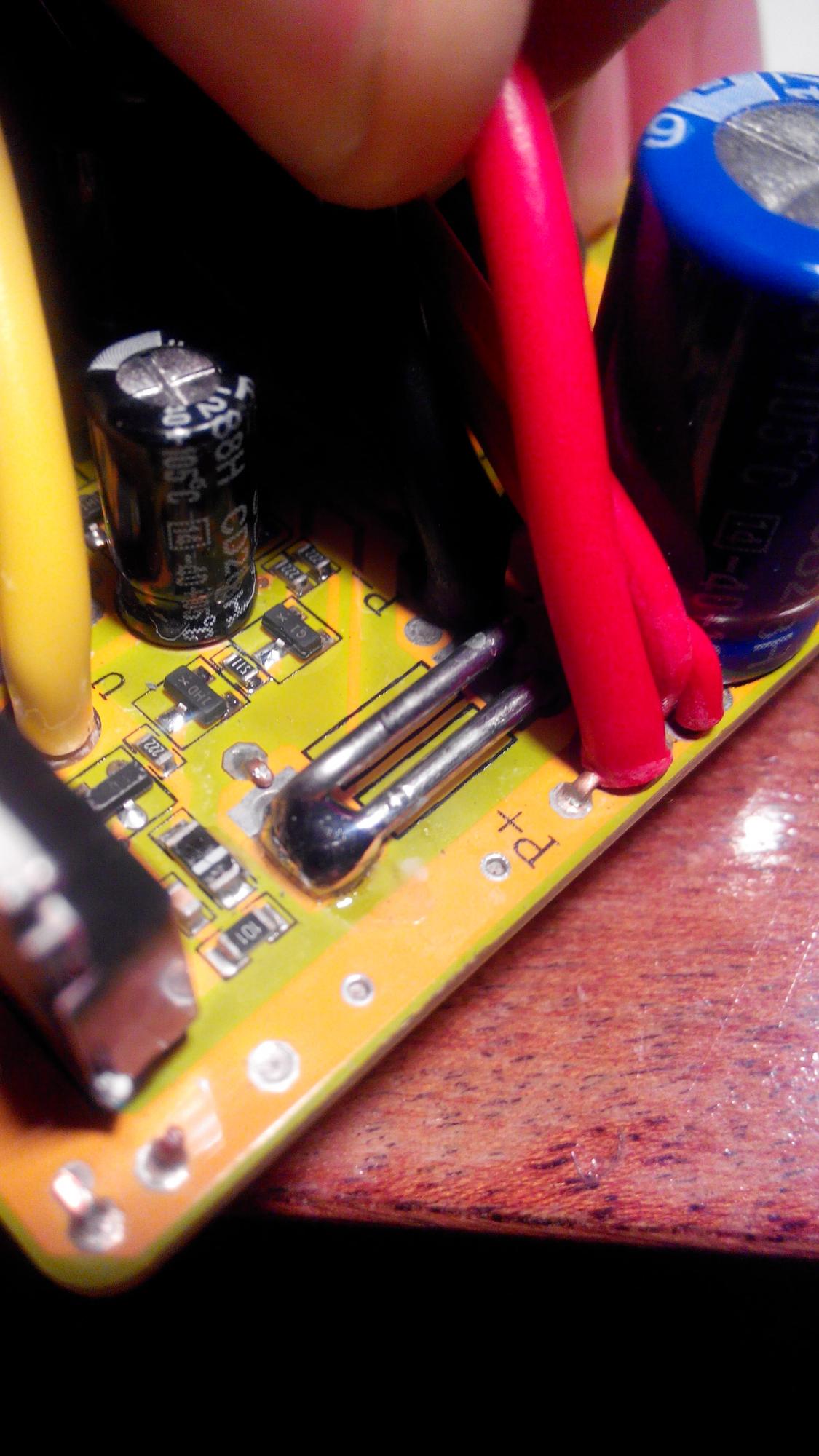

Здравствуйте уважаемые форумчане!
Помогите решить вопрос с поднятием скорости велосипеда, и не накосячить ;-D.
Начну свой вопрос с небольшой предыстории.
Некоторое время назад стал счастливым обладателем мотор колеса q100 36v 350w, аккумуляторной батареи LiPo 10s 10ah  и контроллер 36v 350w. Мотор был заспицован в обод 28 дюймов, и не без напильника, в прямом и переносном значении,  установлена в вилку моего ХВЗ Туриста. Опробовав комплект пару дней выяснил что обещанной, магазином, скорости я не получил, однако езда на электро тяге меня основательно зацепила, и вдруг я понял что обратного пути нет, теперь езда на батарейках это диагноз на всю жизнь). Спустя 2 дня я уже стоял на пороге магазина с вопросом: "Как поднять скорость?!". Я, разумеется, не рассчитывал получить от маленького редукторника каких то выдающихся скоростей, но 30-32км/ч в режиме "115%" мне показалось немного маловато, я и без мотора могу ехать быстрее, где то до 36км/ч , иногда и больше, и мотор должен был помогать педалям держать скорость, что бы я не приезжал в назначенное место мокрым и уставшим от интенсивного педалирования. В магазине мне посоветовали поменять контроллер на более мощный, 500 или 600 ват, несколько дней ожидания и вот новый контроллер установлен на моем тс. Ну как вы уже догадались замена контроллера никакой прибавки в скорости не дала, ну разве что 1-2 км/ч, вел начал быстрее разгонятся, хотя тяги мне достаточно было и на 350вт контролере. Решил оставить все как есть в такой конфигурации быстрее ездить я не стал, зато теперь вообще без напряга, все время помогаю мотору педалями и решил на этом успокоится. Но как и у многих на этом форуме мне стало этого мало.
И вот собственно стал вопрос о повышении скорости на моем электро велосипеде.
Что имеется:
-Мотор колесо q100 36v 350w. Скорость на хх измерить возможности нет, но под нагрузкой с помощью педалей едет 24км/ч в центральном положении скоростей контроллера, на сайте продавца есть две версии, либо это 100% мощности либо 70%. В режиме 115% скорость 30-35  с помощью педалей. Из этого делаю вывод что мотор рассчитан на 201об/мин, то есть "тяговый".
-LiPo 10s 10ah

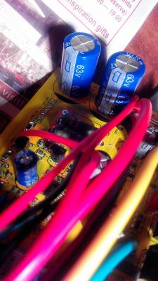

-Контроллер 36v 600w . Разбор контроллера показал что это 9ти фетовый контроллер с ключами RU7088r, которые рассчитаны на напряжение до 70в, конденсаторами на 63v и каким то странным двойным шунтом, который возможно сыграет на руку и облегчит управление током.
Что хотелось бы получить:
Помощь мотор колесом в педалировании на скорости 35-45км/ч, возможно и до 50 при хороших условиях дороги и погоды(ветер в спину) так как есть возможность использовать звезды 53-12(11).
Как решил реализовать:
После n-ного количества вечеров потраченных на прочтение форума понял что поднять скорость можно с помощью поднятия напряжения батареи, так как мотор у меня 201rpm и желания городить дополнительную "недо-батарею" без бмс из народных котлет нет, не хочу каждый раз заниматься балансировкой и следить за разрядом котлет, принял решение купить такую же готовую батарею из LiPo на 10s 10ah и подключить их последовательно. Планирую полностью отказаться от режима 115%, поскольку этот режим имеет низкий кпд. Перепаять ключи и конденсаторы на 100в, и выпаять один из параллельно впаянных шунтов. Это позволит повысить скорость почти в 2 раза и сохранить мощность вкачиваемую в мотор на том же уровне, с уменьшением тяги готов мирится, думаю будет достаточно. Ключи планирую заменить на IRFB4110, конденсаторы любые той же емкости на 100в. Не уверен достаточно ли этих модификаций. Нужно ли сделать что то еще? Например корректировка преобразования напряжения низковольтных цепей или еще чего нибудь. В электронике не очень разбираюсь но с паяльником более-менее дружу.
О том что мощнее колесо и контроллер infineon будут работать лучше я в курсе со временем планирую перейти на более производительный конфиг, это временный вариант до летней жары скорее всего заменю мк что бы не спалить.
Что думаете о таком решении? Какие есть советы?

[user]Yaroslav[/user], Все вы расписали хорошо и подробно.
Вам бы конечно не следовало покупать более мощный контроллер.
Правильнее - поменять мотор на более оборотистый.
Но раз такой возможности нет, то придется  допиливать то, что есть.
Форсирование КУ100, это оч. непростой и ответственный процесс. Т.к. запаса по мощности у этого малыша, оч. мало.
Контроллер на фотке не умеет ограничивать фазный ток, поэтому поставьте ваттметр и следите за батарейным током. При разгоне он должен быть меньше 3-5А, примерно.
Что касается слаботочки.... от 80В, она бахнет, конечно.
Раз у вас схемы нет, то самое простое - использовать дисишку (step-down) с 90В до примерно 40.
Эти 40В подключить к тонкому красному проводу.
Чтобы не спалить моторчик на подъемах и против ветра, надо ставить термоконтроль.
Я себе поставил даже 2, один на градусник, другой в виде термостата (рвет плюс питания холлов).
Правда, пока не проверял в деле, сезон закончился  :-)
И да, не надо строить иллюзий насчет максималки. После 35км/ч начинается оч. серьезный рост мощности, поэтому более 40-42км/ч, с напряженным педалингом - не рассчитывайте.  :-\

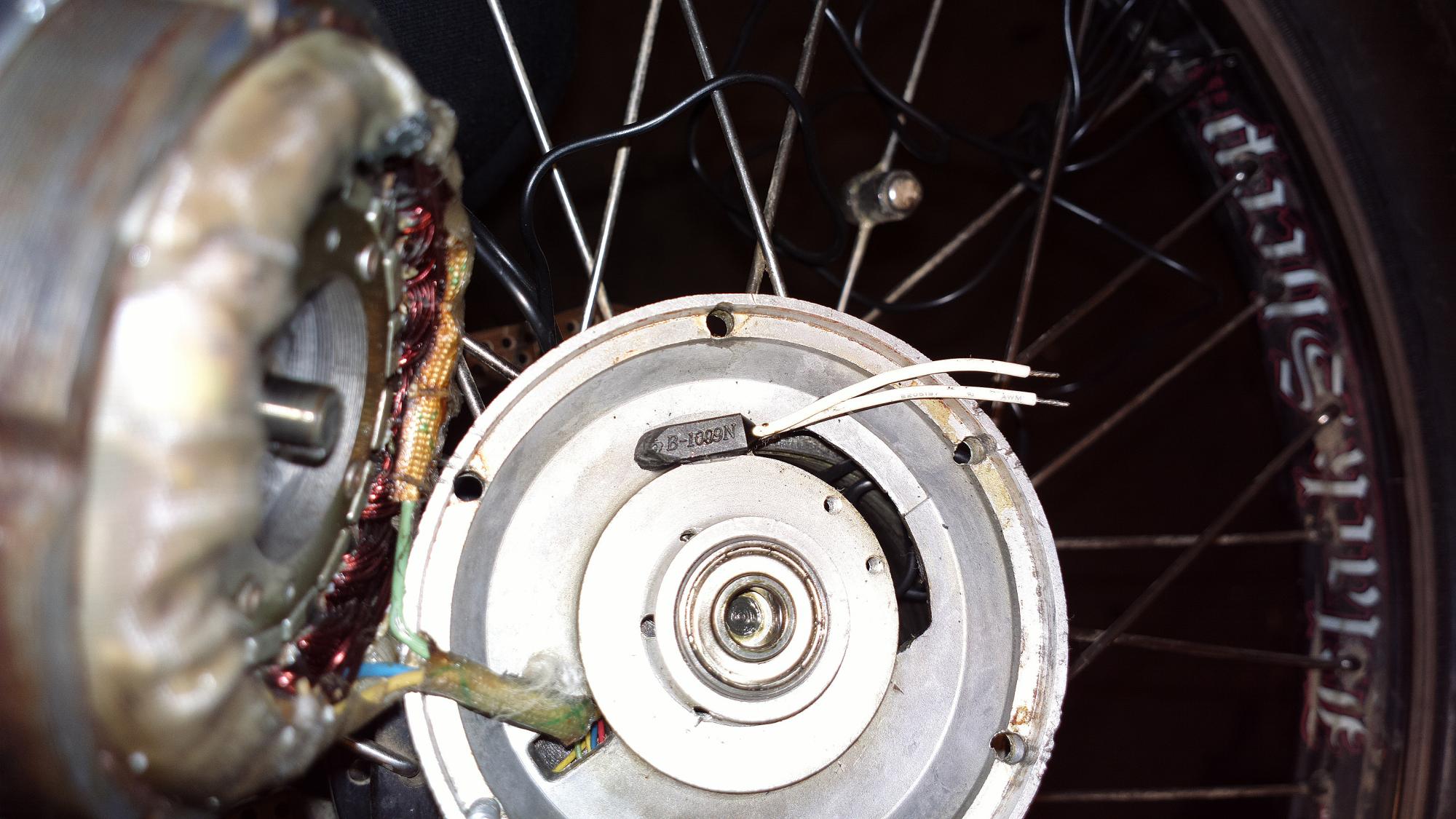

Да, есть планы вернутся с 4кг Бафанга на 2,5кг Ку100.
Я выкладывал видео, где перегрел магниты на этом инраннере, так что теперь оч. осторожен в плане форсирования.  :exactly:

И не надо ничего вскрывать. Ку100 это единственный из известных (мне) инраннеров, доступный для покупки в Китае.
Аутраннеры начинаются с весом 2,7кг и выше.

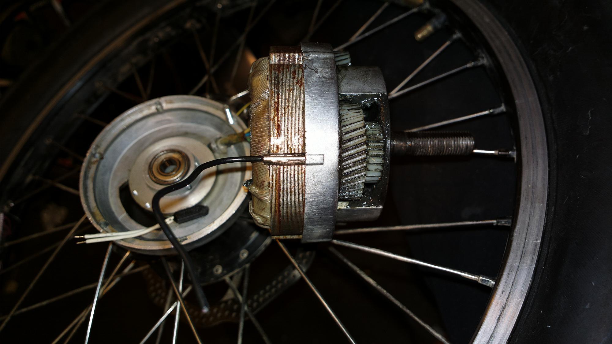

На самом деле, для форсирования, инраннеры совсем не подходят. Там образуется тепловая шуба для магнитов, отводить тепло практически  - некуда.  :pardon:
Цитата: илс от 09 Нояб. 2015 в 14:33
...Там образуется тепловая шуба для магнитов, отводить тепло практически  - некуда.  :pardon:
Никто это не доказал измерениями :) Только предположения... Отвод от обмоток лучше, чем в оутраннере, а от магнитов - через ротор в ось и через большую боковую поверхность ротора и тонкий слой воздуха... Просто инраннеры изначально все менее мощные, чем оутраннеры МАС и ВРМ - отсюда и меньшая форсируемость.

И это сравнение ВСЕГДА будет не в пользу КУ100 именно из-за конструктивных особенностей.
Отвод тепла хуже просто потому, что сам мотор контачит с велосипедом только через подшипники и ось. Последняя - двойная, считай что ее и нет.
Я делал измерения. Когда на обмотках 90 градусов, внешние крышки и ось имеют темп. окружающего воздуха.
Небольшой нагрев крышек происходит только после длительной остановки. Темп. обмоток падает оч. и оч. медленно.  :neg:

Это не предположения, а технический анализ конструкции. Тут точно также нечего доказывать, как и в том что корпус у термоса охлаждается гораздо лучше чем его содержимое, или что содержимое термоса всегда остывает только после того как остынет корпус.
- не намного. Да и при перегретых магнитах это уже не имеет значения.
Цитата: edw123 от 09 Нояб. 2015 в 14:41от магнитов - через ротор в ось и через большую боковую поверхность ротора и тонкий слой воздуха...
Через ротор в ось - в подшипники (не забываем, что ось у двигателя не имеет контакта с внешним миром), а далее - во внутренние крышки двигателя...
А вот тут проблема: крышки двигателя имеют тепловой контакт со статором и уже и без того горячие, поэтому на них тепло передаваться не может, а наоборот передаётся по всей этой длинной цепочке через крышки от статора к ротору и магнитам.
С боковой поверхностью самого ротора аналогично - именно через неё магниты и получают тепло от обмоток (сами-то магниты не греются, своего теплоизлучения у них нет).
Единственное место, через которое ротор q100 мог бы охлаждаться - это шестерни. Но шестерни пластиковые и их вклад в теплопередачу ничтожен. По сути, магниты в Q100 находятся в этаком своеобразном термосе с активным подогревом.
