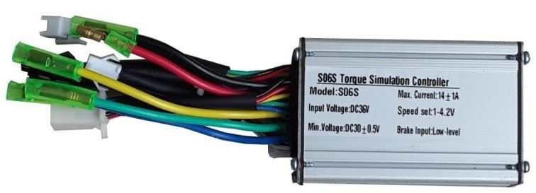

Кто имеет опыт эксплуатации этого мотора (Q100  350W), поделитесь, плиз, какой контроллер (модель) к нему лучше всего подходит?
Спасибо.
Какой ток написан на контроллере? Вообще-то q100 - номинально 250вт.
andrew_f1
#271
Fischer ETH 1401.
Slider
Ну вообще-то вполне нормальный контроллер для этого моторчика, больше можно ставить и вкачивать только при наличии термоконтроля (соотв термодатчиковдатчиков в МК и контроллера умеющих их понимать).
И еще, в первую очередь надо выяснить, "потянет" ли большую мощность акум. А то может получиться, что вы либо нарвётесь на постоянные "отрубы" БМС акума, или в худшем случае аукм перегреется и ему настанет "кирдык" (если БМС нет или она не достаточно умная)...

Итого мощность контроллера 14А*40В=560Вт. Батарея у Вас 10S? На моторе и на сайте могут писать всё что угодно :) для продажи. Обычно считается: q75 - 200w, q100 - 250w, q128 - 350w, моторы ~3.5кг - 500Вт.

Короче, история такая. Купил этот велик в Германии, сам живу в Кракове. Через полгода после покупки полетел ПАС, вел перестал помогать педалированию. В Польше сервис-центров Фишера нету. Отправлять в Германию, дохрена платить и долго ждать мне показалось не очень привлекательным и я решил: а поставлю-ка я китайский ПАС за 10 баксов и нафига мне больше платить и дольше ждать! Но вытащив ПАС (молотком и зубилом, по-другому никак было) я понял, что китайский ПАС сюда не захреначишь, а гарантии я лишился :(  Чтоб поставить китайский ПАС пришлось покупать к ПАСу еще и новый движок и контроллер. В старом движке не было халлотрона (или как он там называется). В итоге, от Фишера у меня остался только аккумулятор.

И что теперь? Скорость мала? Уже опробовали на дороге? Во время резкого старта не отрубается мотор?
Обычно у батарей с заявленными "36В" напряжение при езде меняется от 40В до 37В в процессе разряда батареи. Батареи с более слабым падением (LiFe) встречаются редко.
Судя по данным мотора скорость больше 25км/ч едва ли получится с батареей "36В".
andrew_f1
#276
Мотор не отрубается, скорость 27км/ч, если ездить на пятой скорости в агрессивном режиме "побыстрее", то зарядки хватает километров на 35. В режиме "эконом", чередуя 1-2-3-4-5 скорости, плавный разгон - заряда хватает километров на 60.
Кстати, до ремонта на всем фишеровском, в агрессивном режиме хватало на 45км. Но контроллер был не синусоидный (как-то так вроде его тип) и помогать до максималки 25км/ч он мог только на 5 скорости.
Чего хочу: осталось чувство, что мотор может больше и если он будет помогать до 30км/ч - я буду рад. И если экран станет показывать правильное кол-во оставшихся км - тоже будет классно.

Мотор не отрубается, скорость 27км/ч  ... Чего хочу: осталось чувство, что мотор может больше и если он будет помогать до 30км/ч - я буду рад.
Ваш мотор может, контроллер тоже может, батарея - не может. Её надо менять: скорость ограничена напряжением. Можно, конечно, мотор поменять, на более оборотистый - на Вашем моторе указано "260"? а надо 305.
Есть ещё небольшая вероятность, что у Вас "душилка" в контроллере активирована.
Попробуйте измерить максимальную скорость при вывешенном колесе, "в воздухе".

Вчера измерил вхолостую на подставке - скорость 32кмч.

Нормальная разница скоростей под нагрузкой и на хх, в смысле не похоже на активированную душилку и значит скорость можноподнимать только другой батареей.
На разъёмы контроллера есть описание? Подключали сами или в мастерской? Контроллер с дисплеем, настройки скоростей есть на дисплее?

- на разъемы контроллера есть описание...эээ...по польски :)
(функции: огр.скорости, дисплей, батарея, ПАС, датчик Холла, тормоза, датчик скорости, провода фазовые, ручка газа).
- подключали в мастерской.
- на самом контроллере нет дисплея.
А сам дисплей у меня такой:

С польским как-нибудь сами разбирайтесь точнее, но вот как минимум один провод интересен: ограничение скорости. Проверьте, как влияет его отключение во время езды.

Провод "ограничение скорости" не подключен и болтается заизолированный, я так попросил в сервисе, когда контроллер устанавливали, чтобы не ограничивали скорость.
Я решил провести эксперимент и сейчас езжу только на 1 скорости (наименьшая помощь). Проехал 55км и только сейчас убралось 2 полоски из 4-х на дисплее (уровень заряда батареи).
Думаю, в режиме "1",  батареи хватит более, чем на 100км. Когда батарея сядет - напишу, на сколько хватило. Подозреваю, что дело не в технике, а в моих хотелках :)
А вы, для проверки - "подключите". Он не должен "подключаться", он должен замыкаться перемычкой.
В режиме "1"  батареи хватит надолго именно по причине низкой скорости. Поставьте максимальную "передачу" (4?) и проверьте скорость и разгон.

Я провел серию тестов. Ездил, пока аккумулятор не сядет только в одном режиме и вот что получилось:
1 режим, ср. скорость 15кмч - проехал около 130км.
2 режим, ср. скорость 18кмч - проехал до 100км.
3 режим, ср. скорость 21кмч - проехал до 70км.
4 режим, ср. скорость 23кмч - проехал до 55км.
5 режим, ср. скорость 25кмч - проехал до 40км.
Напомню параметры: батарея 14,5Ач, движок Q100 350Wt, контроллер S06S 250Wt. Мой вес - 90кг.
Всем спасибо, что выслушали. После тестов понял, что в принципе великом доволен :)
