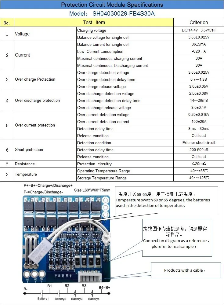

Ребята, подскажите! На китайский шурик 14,4 В поставил 4 Li-Ion аккумулятора 18650 LG 2000mAh HD2 35A. Подсоединил это дело к контролеру заряда https://ae01.alicdn.com/kf/HTB1NcsSLVXXXXXxXpXXq6xXFXXXv/220522033/HTB1NcsSLVXXXXXxXpXXq6xXFXXXv.jpg?size=223413&height=998&width=734&hash=932f554eefac31d0acb906b66720c8ce. Возникла проблема: при включении шуруповерта он через секунду отключается. Только после нескольких последовательных кратковременных нажатий (проще говоря разгона) начинает мощно и нормально крутить. В чем причина? Не думаю, что в пик китаец выдает 30 ампер. Контроллер же рассчитан на пик в 30 А.
TOM
Шуруповерт, в зависимости от мощности, может потреблять на максимуме 20-50 ампер. Так что не исключено, что у тебя срабатывает защита батареи.
Какие у меня варианты? Использовать батареи без контроллера в шуруповерте? А контроллер переместить в зарядное? Но тогда ума не приложу, что это будет за схема.

[user]hackz[/user], Залудите шунт .
hackz
#429
Можно подробнее. Что, где и как? Там шунт состоит из 3 скрепок, спаянных между собой. Лудить все три? И еще. Есть ли разница в подключении B- возле шунтов и подключении B- от пятиконтактного  коннектора, который расположен правее https://ae01.alicdn.com/kf/HTB1NcsSLVXXXXXxXpXXq6xXFXXXv/220522033/HTB1NcsSLVXXXXXxXpXXq6xXFXXXv.jpg?size=223413&height=998&width=734&hash=932f554eefac31d0acb906b66720c8ce

обойдите контроллер. Он же у вас для заряда батареи. На разряд впараллель к движку шуруповерта повесьте пищалку http://www.parkflyer.ru/ru/product/7225/.  А лучше почитайте тему. Создаете проблему, а решают ее за вас другие

[user]hackz[/user], Судя по схеме - минус с аккума подсоединять на В- и на балансировочный В-
Сначала - проверьте схему подключения , потом залудите один шунт .
