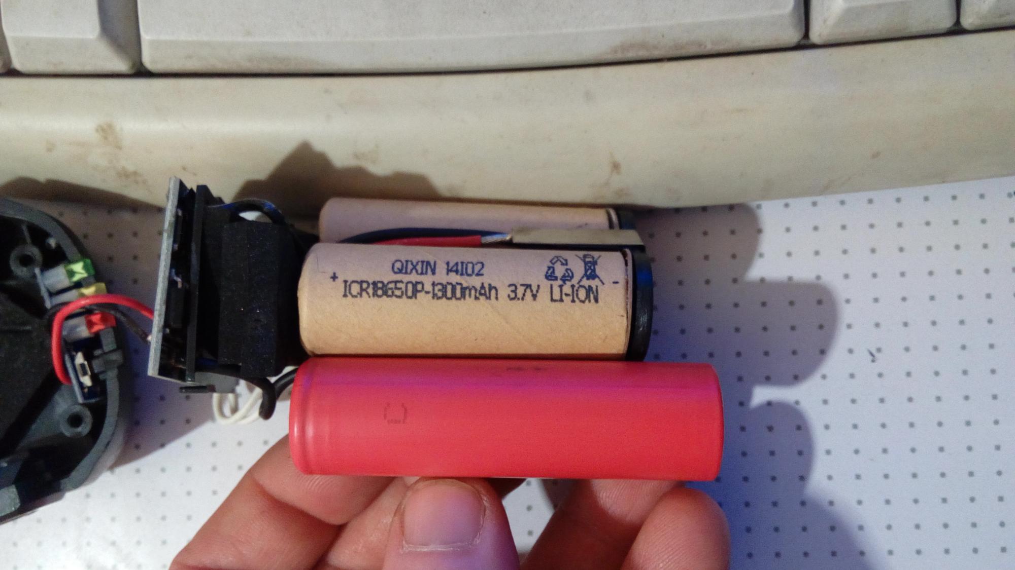

IvanM
Решил поменять элементы 18650 в своем шуруповерте на специально для этого приобретенные LG HE4, вскрыл аккумулятор, а там  ;-D нечто с надписью 18650, но короче больше чем на сантиметр
Slavemaster
[user]luckydevil[/user], а по напряжению-то хоть ион, или замаскированный кадмий?)
Что за шурик? 18650 в итоге встает (если убрать черный уплотнитель сверху)?
IvanM
[user]Slavemaster[/user], по напряжению литий. Там всего 3 элемента таких стоит. Шурик Defort. Попробую запихать 18650, должно войти.
Slavemaster
[user]luckydevil[/user], понятно, ждем отчета :)
А схемка для трех светодиодов там реализована, как в ручках газа, на tl431?
IvanM
[user]Slavemaster[/user], не обратил внимания, позже отпишусь. Сейчас собрал все обратно т.к. понадобился шуруповерт. Но толку от этих лампочк мало, горят все три пока шурик не начнет отрубаться под нагрузкой (видимо от просадки напряжения)
