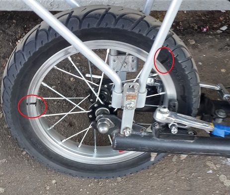

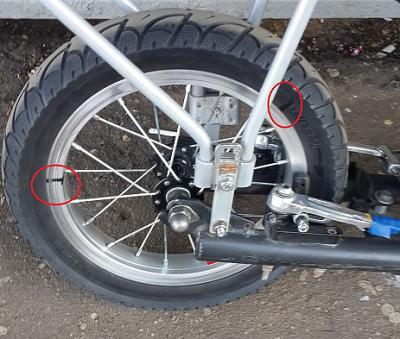

у меня оригинал Yedo City New. на заднем колесе срезало на втулке 5 спиц подряд.
Похоже виноваты 1) отсутствие фасок на втулке и 2) общая перетянутость спиц. При езде при помощи ног скрипело при каждом завершении толчка, когда нагрузка на доску возрастает.
