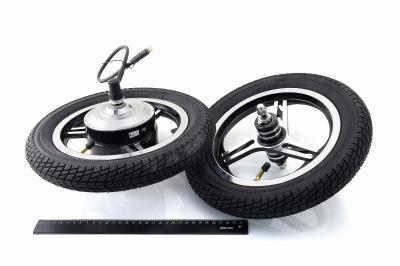

Весной взял у Владимира самокат с колесами 12 дюймов (Micro 350m). Самокат крутой, езжу каждый день. Но вот ходовая часть для моей манеры езды слабовата  B-) Летом поменял истертую в ноль покрышку, а сейчас вот по дороге с работы почувствовал биение на заднем пассивном колесе. Осмотр показал, что лопнуло четыре спицы. Обод повело. Ремонтировать желания нет, ибо все равно сломается. Это ж детские колесики, на нагрузку не рассчитаны.
Хочу поставить что-нибудь посерьезнее. Так вот вопрос, бывает что-то типа литых колес такого формата? Чтобы выдерживали прыжки с бордюров и все такое. Если бывают, то киньте пожалуйста ссылочки. Я только от колясок колеса нахожу в продаже.
В раме я уверен, мотор-колесо вроде тоже крепкое на вид. А вот покрышки и спицы эти раздражают  :-\
Размеры по покрышке - 12 1/2x 1.75 x 2 1/4

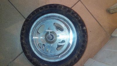

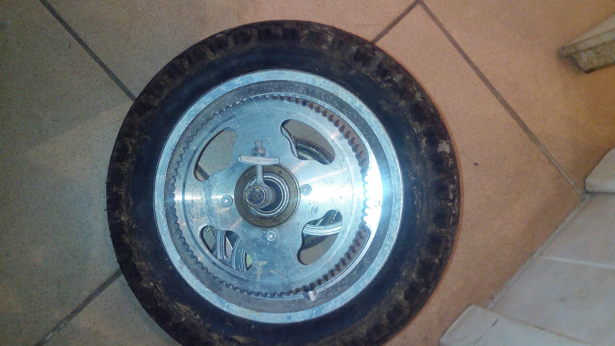

1967ivan45
Брал себе на замену велосипедных колёс вот такие (на фото справа). 100 мм по дропам. С резиной проблем не было, сосок на камере загнутый.
Где брал скину в личку

Вообще-то родные колеса рассчитаны на нагрузку 145кг(325lbs), я бы их "детскими" не назвал. Ссылка на официальный  сайт производителя. Если бы информация на сайте была недостоверной, они бы давно на адвокатах разорились, это, все же, США, а не Россия. Да и само колесо вполне нормально сделано, там двойной обод(правда, узкий), сделан под V-brake, это Вы вживую детских китайских 12" колес не видели. По крайней мере, Вы первый у кого на этой модели проявился подобный трабл. Колесо поменять не проблема, ремонтный запас есть.
Можно, конечно, попытаться найти на Алибабе и поставить 12" колесо в литом ободе, но там ширина вилки должна быть (135мм)142мм, а у рамы она 100мм. Тогда придется раздвигать перья рамы/переваривать вилку. Или к уважаемому [user]1967ivan45[/user], как он утверждает, там ширина колеса 100мм, если так, по размеру должно подойти.

Может быть дело в том, что я езжу все-таки каждый день, причем не мало, по 15 км. Ну и не жалею ходовую, правда. Т.е. по рельсам трамвайным переезжаю на ходу и так далее. Насчет детских - это я по аналогии с тем, что видел в свободной продаже. На самом деле они честно пишут, оно ж далеко не сразу сломалось, да и обод целый, повело только из-за спиц.
Попробую литые найти, если не найду - оспицую эти или возьму у вас запасное.
Есть мысль оспицевать мотоциклетными спицами, но пока не разобрался, кто их смог бы укоротить и сделать резьбу.

заспицуйте нормальными толстыми спицами. я не знаю что надо делать с самокатом чтобы порвать 3мм спицы. кромоторы 12кг выдерживает в колесе. если вы рвете спицы то литой обод вообще в узел завяжете, спицованное колесо крепче и его чинить проще. на алиэкспрессе есть спицы любой длинны. ну, и может пересмотреть отношение к дорогой технике, может не стоит так убивать самокат И ездить аккуратнее ?

Там комплектные явно не 3мм, а что-то типа двух. И их меньше, чем на полноразмерных моделях.
Цитироватьможет пересмотреть отношение к дорогой технике, может не стоит так убивать самокат
Техника должна работать. Все-таки мы ради себя живем, а не ради нее ;)
Возьму литье, а старое переспицую в запас. Посмотрим, как лучше получится.

gleb_kudr
Колесо, кстати, нашел. Как раз когда снег выпал :) Поставил, открыл сезон хорошо, дальше видно будет.
