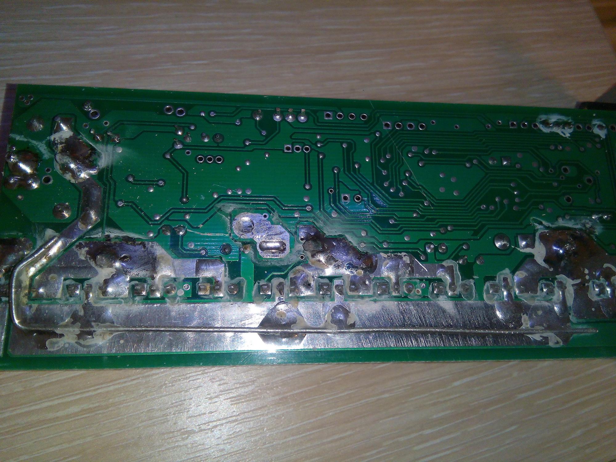

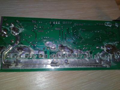

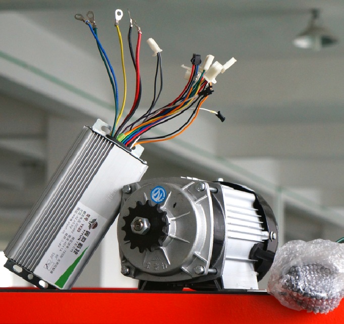

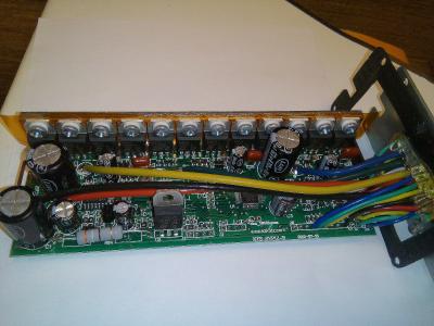

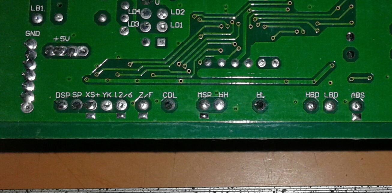

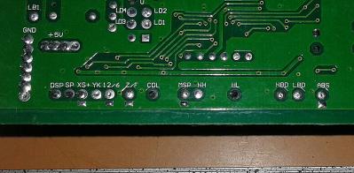

[user]Witaliy[/user], внешне все очень похоже. Но наклейка на контролере другая. И у меня нет там заднего хода насколько я понял. Все фишки заняты кроме двух фишек тормоза.  А как выглядит тормоз на вашем контролере?
Witaliy
http://motorboard.ru/forum/index.php?showtopic=1463
в контроллере есть точки разные. Каплей припоя активируется рекуперация. На других точках круиз. На третьих обратный ход.
Witaliy
Сдвоенные точки XS+;  12/6 ; Z/F; MSP; ABS.
abs - это рекуперация. Другие не помню.
Добавлено 14 Янв. 2016 в 08:58
Естественно все операции по пайке производить при отключенном питании и соблюдении ТБ.

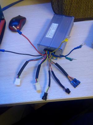

Александр CRV

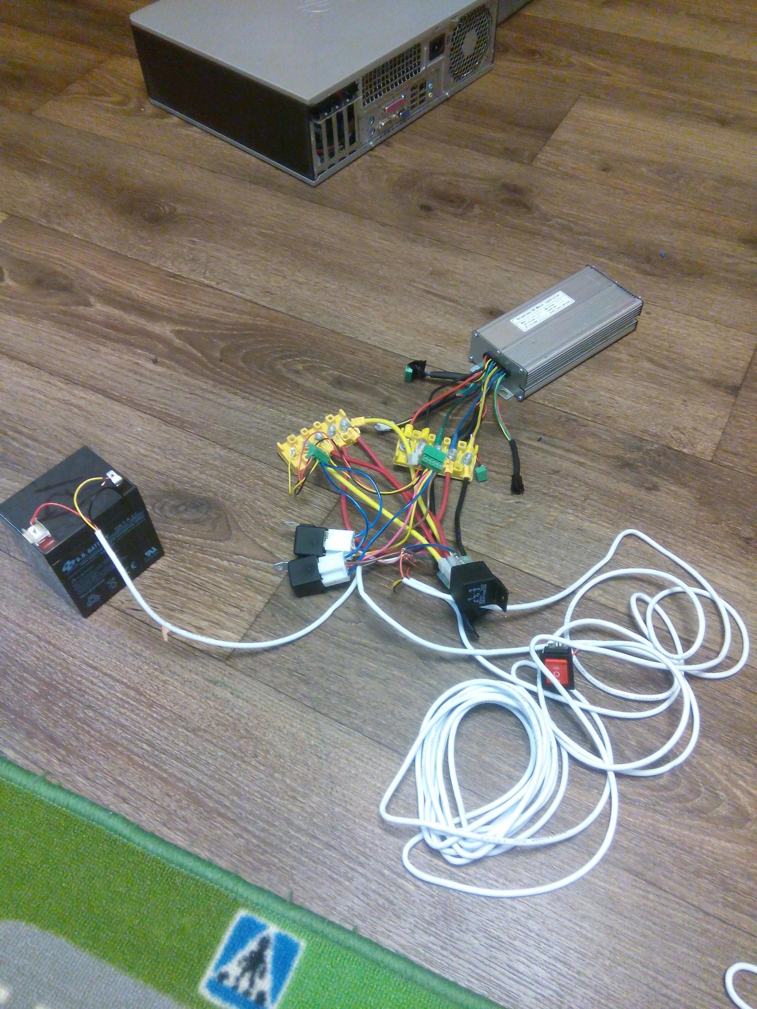

[user]Witaliy[/user],  У меня контролер другой фирмы . Брал с рук. У вас я так понял инфенион они с реверсом я уже знаю а мой вроде нет. Я нигде не встречал информации про реверс на контролерах MXUS серии KT. Сейчас уже бы выбирал по другому, более подковано.
А так вот фото. Видно что качество пайки снизу куда хуже и куда менее информативно. Пришлось городить вот такую схему реверса на четырех автомобильных перекидных реле два 30/40А на фазы и 20/30А (меньше не попались) на холы. Красная кнопка переключает направление вращения. Схема что на фото работает проверена только чуть компактнее сделал потом.

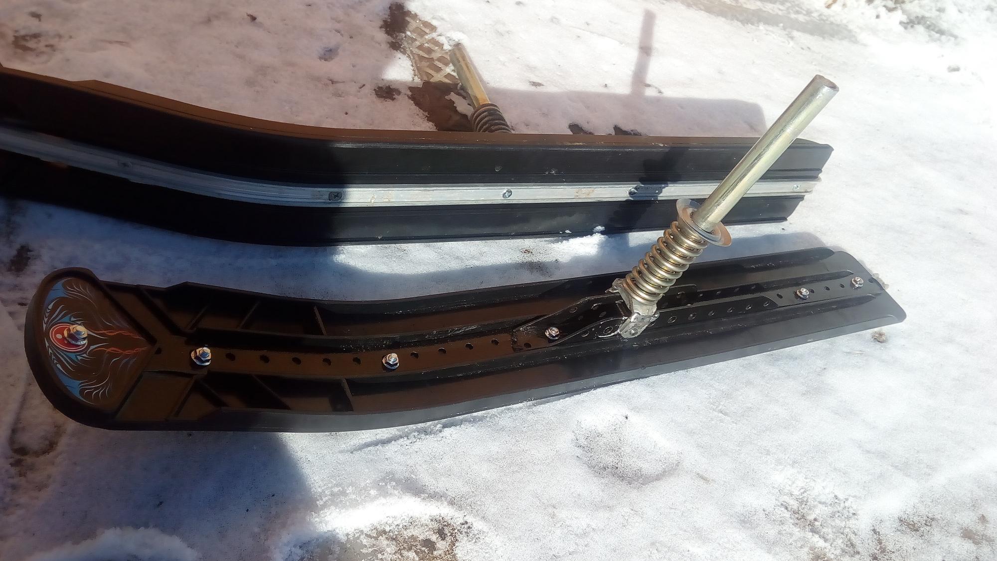

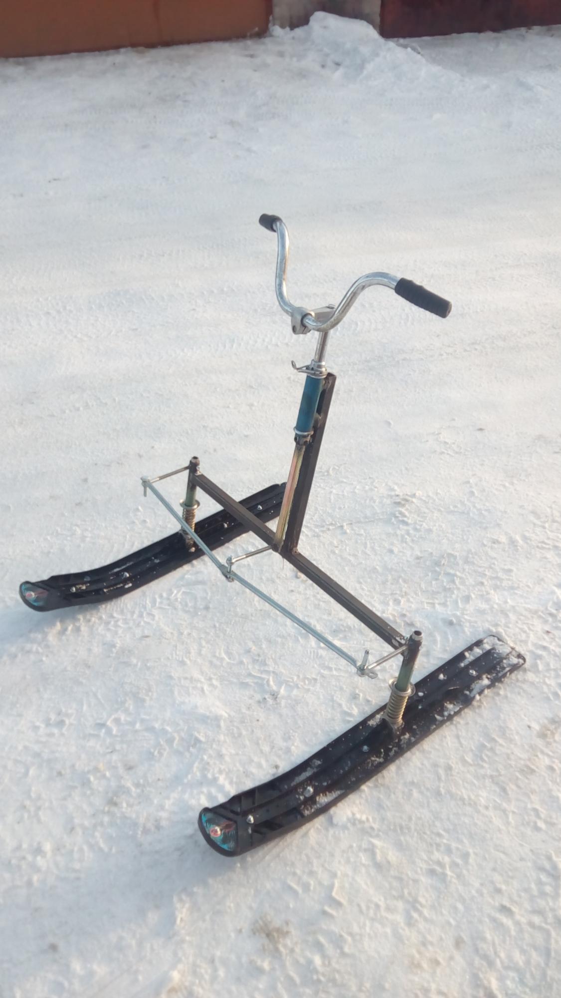

После долгого простоя немного сдвинулся проект снегохода.
Помучавшись с независимой подвеской было принято решение от нее отказаться. Слишком много времени занимает ее настройка.
И так независимую подвеску лыж пустили под нож (болгарку) и собрали попроще. И немного уменьшилось расстояние между лыжами от первоначального варианта.
фото для [user]LIST[/user],  вот такая конструкция лыжи от снегоката усилены сверху а снизу алюминиевый конек для управляемости на жестком снегу.
Под конец поднялся ветер и работа на свежем воздухе ускорилась сильно. Болты в тяги управления повтыкал какие под руку попались.
Теперь соединять нужно эту конструкцию с гусеничным блоком. Хочу сделать это соединение так чтобы можно было регулировать усилие с которым лыжи давят на снег. Какими то винтами видимо, т.к. не известно сколько нужно дать на них веса чтобы была оптимальная управляемость и сцепление гуси.
Созрел было заказать литий. Выбранных элементов 38120s что-то не нашел. Вернее нашел, но только у ненадежных поставщиков с Али. Ну не к спеху тем более доллар дешевеет. А окончательно снегоход кажется будет готов только летом.
Witaliy
ИМХО, для оптимальной управляемости и сцепления гуси развесовка на лыжи и гусю должна быть 50/50.
Ждём продолжения!
Witaliy
А снегоход Буран с одной лыжей и двумя гусями управляется ведь как-то. И не зарывается. Я думаю делайте,как есть. Увеличить площадь лыж будет не сложно ведь?
Александр CRV
[user]Witaliy[/user], ну вы имеете смутное представление как управляется буран. там в рыхлом снегу больше толку не от лыжи а от водителя который переносит свой вес в сторону куда нужно повернуть. Лыжа в снегу что есть что ее нет.
