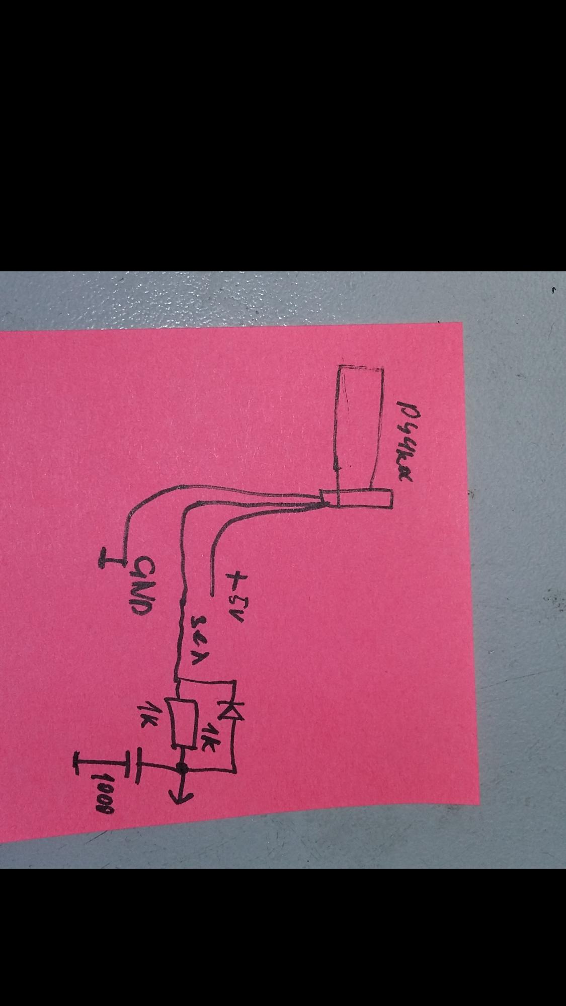

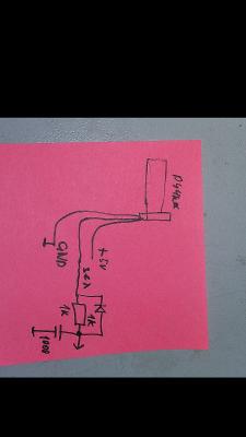

"Выход ручки газа"- это зеленый провод ( сигнальный) с ручки газа.
Так понятнее?
Диод разряжает конденсатор быстро., когда ручка отпускается. Можно последовательно с диодом еще резистор повесить, время разрядки можно будет регулировать.
Добавлено 01 Нояб. 2016 в 11:54
Мне не изсветно точно какое входное сопротивление контроллера, я полагаю, что килоом 10. Хотя, может быть и  100, тогда резистор можно раз в 10 увеличить, а кондесатор- уменьшить. фильтр не изменится, габариты уменьшаться.
Если слишком большой резистор фильтра поставить, то на полном газу управляющее напряжение поделится между резистором фильтра и входным сопротивлением, и контроллер будет "видеть" не полное напряжение на полном газу, будет недодавать оборотов...

[user]Serj[/user], Так понятно. Спасибо. Интересно если я такой же мотор как на снегоходе притащу с гаража домой и с контролером соединю - я на глаз по вращению не нагруженного мотора смогу увидеть разницу в старте или нет? Чтото сомневаюсь.
Serj
Конечно увидите плавность разгона . На вал повесьте что-нибудь тяжелое, вообще сразу будет заметно, мотор при резком газе прыгать по столу начинает  :)
В общем не важно. Будет время схожу в радиотовары за деталями к этой схемке.

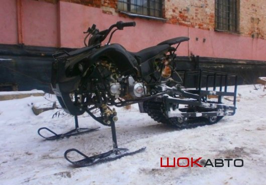

Есть желание переделать перед на одну лыжу чтобы уменьшить габариты и перевести на 60В и на таком мотоциклоснегоходе погонять по снегу. По идее это увеличит драйв и удовольствие от покатушек.
Из за редкого использования этой техники что-то энтузиазм к этим работам по модернизации падает ниже плинтуса. Если не менять концепцию чисто снегохода то есть ощущение, что зря потратил время. Вот такая схема пока в голове и я ее буду думать. Очень похоже на мою гусеницу. Ну а летом квадрик. Опять же нужно чтобы подвернулся удачный донор.. Деньги под него уже не спеша откладываю.
