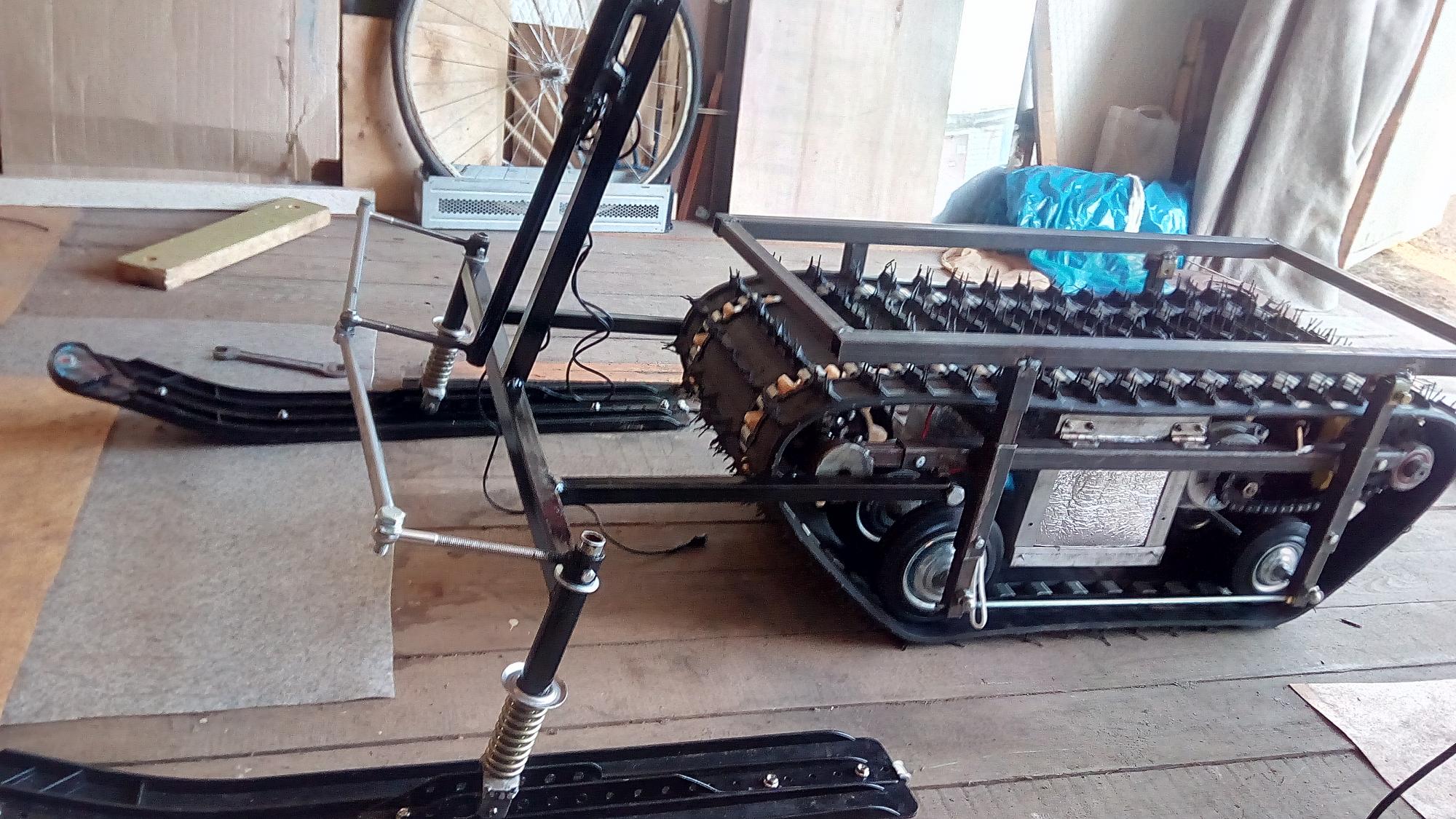

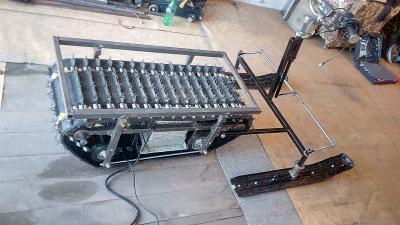

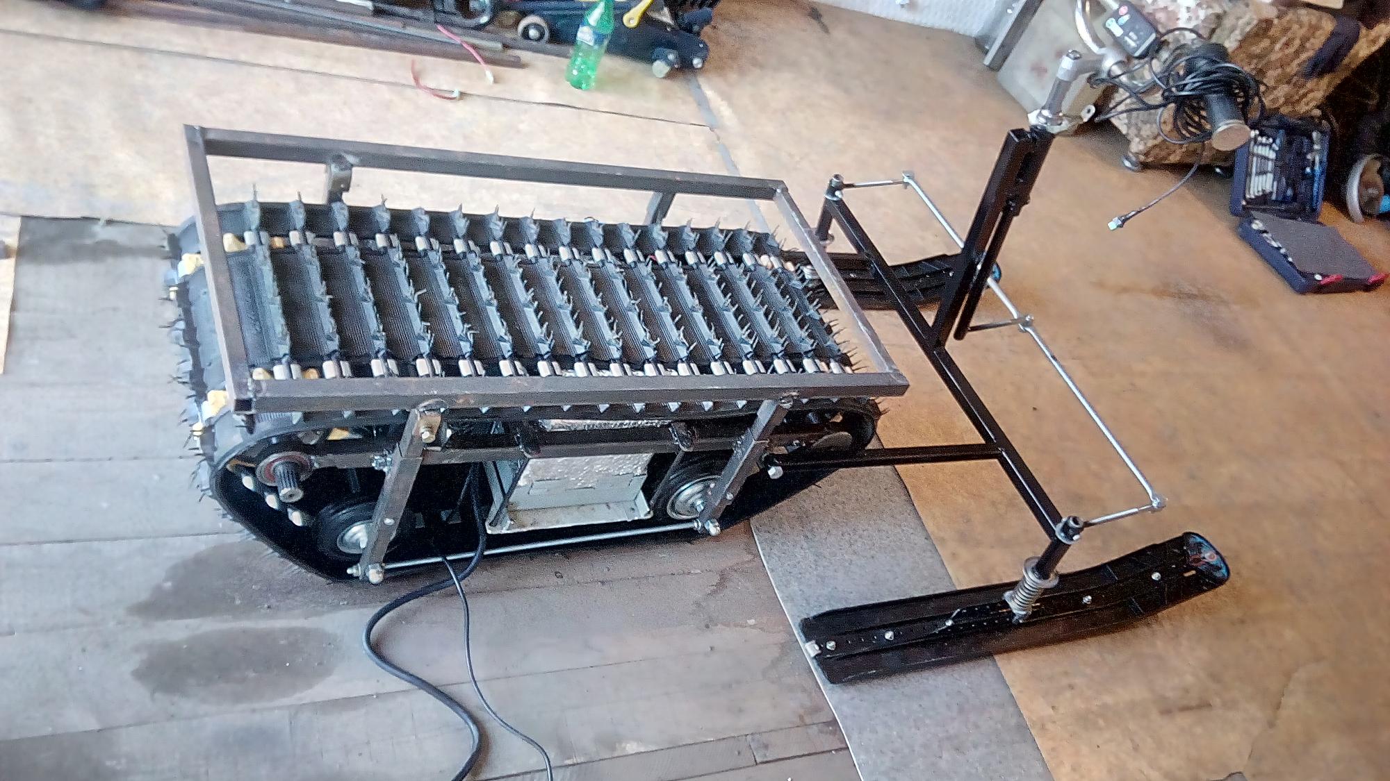

Выдалась для нашего региона аномальная жара что с одной стороны позволило практически закончить снегоход а с другой не дало испытать его как следует. Грязь и лужи вокруг гаража вообще отбивают охоту обляпать конструкцию с первого же раза. Покатались по прямой гаража с открытыми воротами 4-5м ощущения полнейшего счастья. Двигатель с планетарным редуктором радует мощным стартом, даже с перепугу т.к. длинна гаража мала часто сразу бросаем газ. Небольшие препятствия вроде брусков переезжает легко. Пока электрика хоть и полностью рабочая выглядит как борода из проводов и реле (есть на фото) буду доделывать к следующим выходным обещают 7-14 мороза и снег. Вот и прокатимся.
Пока на свинце на одном фото виден процесс зарядки. Свинец упакован в утепленный ящик. Литий едет ко мне, но там емкость 10Ач всего зато большая токоотдача 50А долговременно. Не знаю даже что это даст. Он больше для другого дела брался чем для снегохода. Но примерять можно будет чтобы посмотреть какая будет разница на литийфосфате и на свинце.
Ну и к нормально сделанной электрике нужно еще допилить подставку для ног и сиденье.

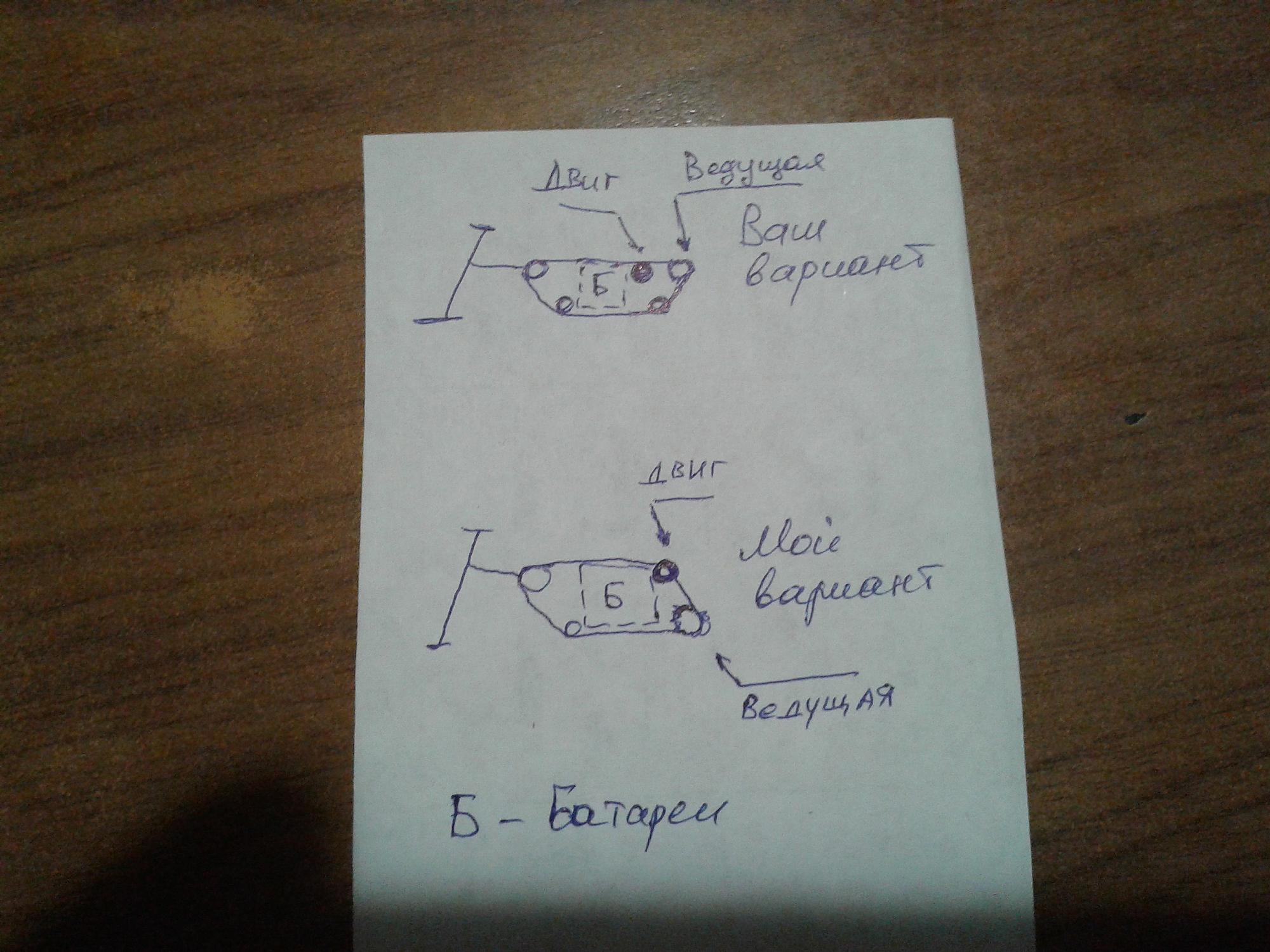

[user]Александр CRV[/user],  скажите, вы не думали об увеличении опорной площади гусеницы?
Глядя сбоку: вал с ведущими звёздами опустить вертикально вниз; двигатель сдвинуть горизонтально назад. В результате увеличим площадь пятна контакта и пространство внутри гусеницы.

[user]Witaliy[/user], задача была впихнуть батарею внутрь чтобы получить большую полезную площадь на снегоходе. Это единственная конфигурация при которой это получается. Ее теоретически можно перевернуть вверх ногами и поставить склизу между звездами тогда площадь увеличится но упадет способность преодолевать препятствия. Кроме того мне нужен складной снегоход для того чтобы грузить в багажник.
Что забавно в ситуации когда все спрятано внутрь :) . Вот тепло, работаем с открытыми воротами само собой люди заглядываю. Двое спросили "самоделка? а какой двигатель будет?"  Когда им говоришь что двигатель уже стоит они какое то время переваривают потом повторяют вопрос. Ради смеха повторяешь ответ и видно как человек напрягается понять почему двигатель стоит а он его не видит. Другой спросил а он бензиновый? Говорим нет. аааа дизелек! :)))))
Witaliy
Вы ,извините, наверно не поняли. Я предлагаю изменить заднюю часть. Место внутри должно увеличиться. Если не ставить доп. батарею, то можно уменьшить высоту. Из Вашей "трапеции" сделать параллелограмм.
Видно, что отсек с буквой "Б" больше по размеру. И площадь опоры увеличивается.
Если отсек не увеличивать, то уменьшить высоту попутно понизив центр тяжести.
Александр CRV
[user]Witaliy[/user], Ну Ваш вариант и имеет преимущества в рыхлом глубоком снегу при движении вперед .  Мне сейчас так вот сходу трудно оценить какие будут сложности с реализацией. Вот глядя на первую мою сегодняшнюю фотографию врятли ведь увидишь как сложно снять/одеть гусеницу на ней. Все мешает, рук не хватает. Текущее расположение двигателя и роликов это результат проб и ошибок. Например то что ролики у двигателя меньше чем спереди это же не сразу выяснилось что так будет.
Если бы сегодня я начинал этот проект и имел перед глазами то что получилось и намучился бы с этим, то я уже многие вещи бы сделал по другому и вероятно летом и сделаю. А сейчас жду возможности полноценных испытаний. После этого какие то выводы. Первое что нужно понять хватает ли мощности/крутящего момента для движения вверх, забраться на небольшой сугроб и т.п. ну и по какому глубокому снегу он сможет ехать. После этого решать есть ли смысл делать такой тяжелый снегоход на электротяге в принципе. Понятно что ввалив где-то 10000$  можно сделать его вполне бодрым. Но тоже самое можно сделать за 14000 руб. поставив ДВС.

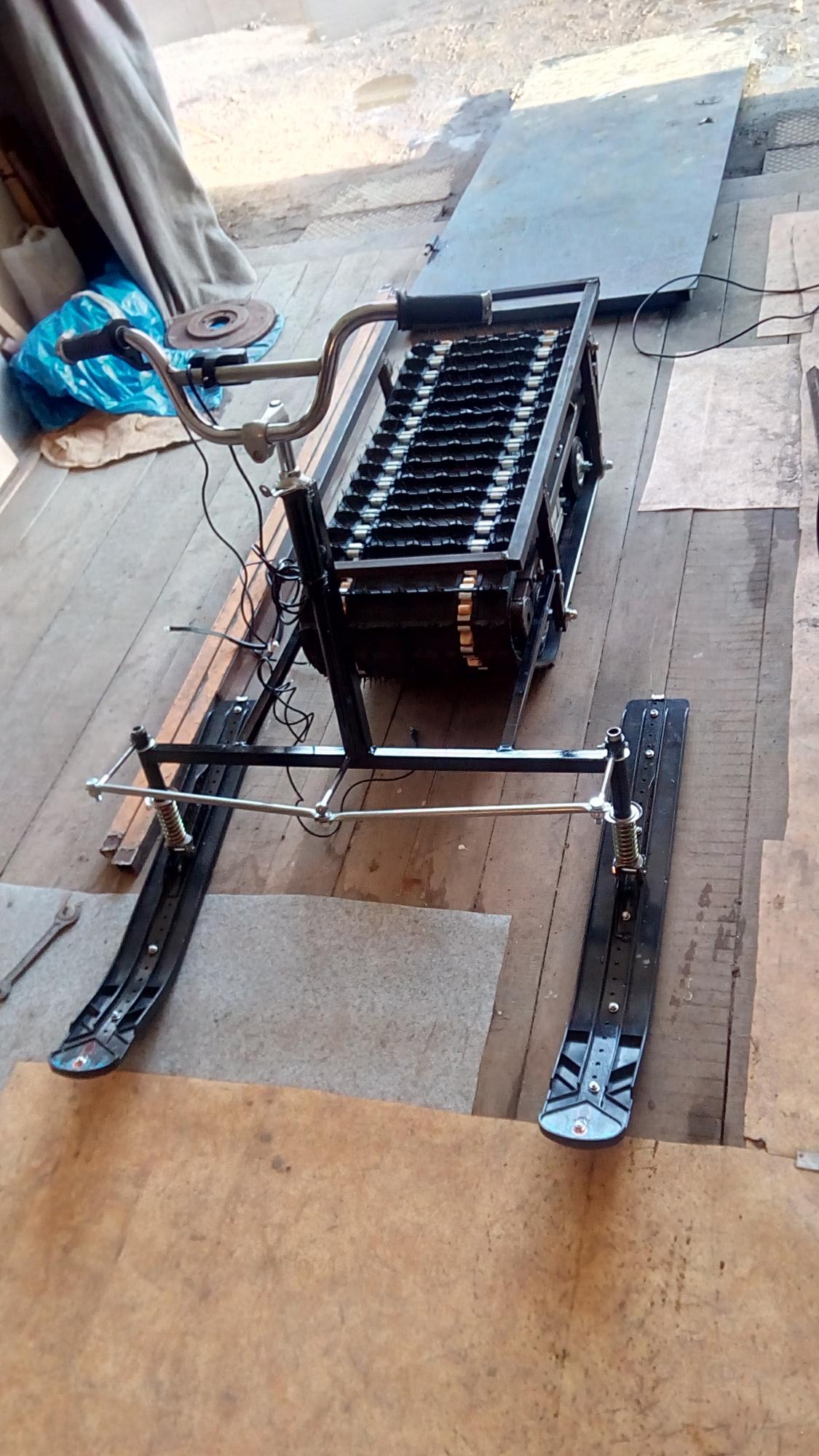

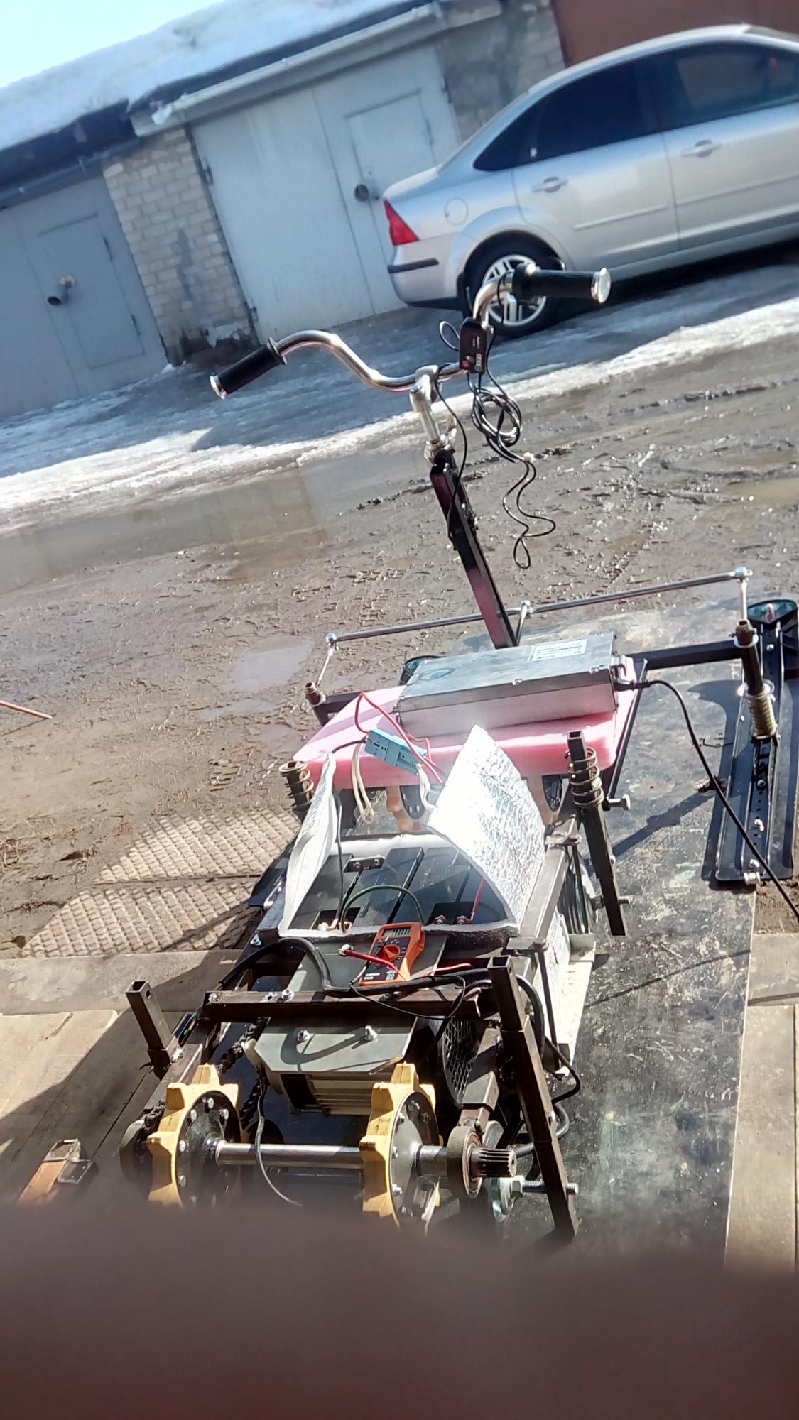

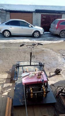

В апреле ранняя весна не дала испытать снегоход. За это время изменилось только то , что поменял контролер на вот такой https://electrotransport.ru/index.php?topic=33857.0 и убрал ту бороду из проводов и реле автомобильных. Вот наконец добрался до отцовского гаража где он стоял, привез заряженный лифер, наспех собрали и поехали. Морально был готов к тому что моторчик в 1л/с окажется дохлым и после этих покатушек я сразу пойду к соседу по гаражу у которго лежит двс 6.5 л.с. без дела.
НО! Тяга оказалась весьма приличной. Даже трудно представить как его можно остановить. Прет как танк - подходящее выражение.
Сначала немного покатались с отцом по гаражам проверяли скорость да управляемость. Три скорости на контролере как то не впечатлили. Толи чтото не так соеденил толи их было только две. Потом поехал проверить проходимость за гаражи там кучи снега небольшие и колдобины. Поскакав на том родео получил удовольствие от проходимости не надолго, потом слетела цепь да так что катить его стало невозможно. Принесли инструменты и надели. Доехали до гаража, больше натянули цепь. Потом выяснилось, что рулевое управление оказалось хлипкое и типа рулевая рейка начала ломаться по сварке. Пока все это исправляли стало темно и на видео ничего не разобрать. Ну хоть в конце можно посмеяться и представить как я скакал на колдобинах  :laugh:
Будем переделывать как то рулевое управление. Нужно сделать чтобы лыжи давили на снег, но при этом возможность вот так поднять их и заехать на препятствие тоже не хочется терять.
В общем полюбуйтесь.
https://www.youtube.com/watch?v=2iiYN8nuTnI
В гусенице кто забыл или не знал будет еще блок свинцовых АКБ. Будут работать вместе с лифером. Но напряжению они примерно равны. Для первых покатушек долго ездить  не планировалось так его и не заряжали и не ставили. Будет типа лифер это буферная батарея а свинец для емкости. А то что я напряжение просил посмотреть это вот такая ручка газа.

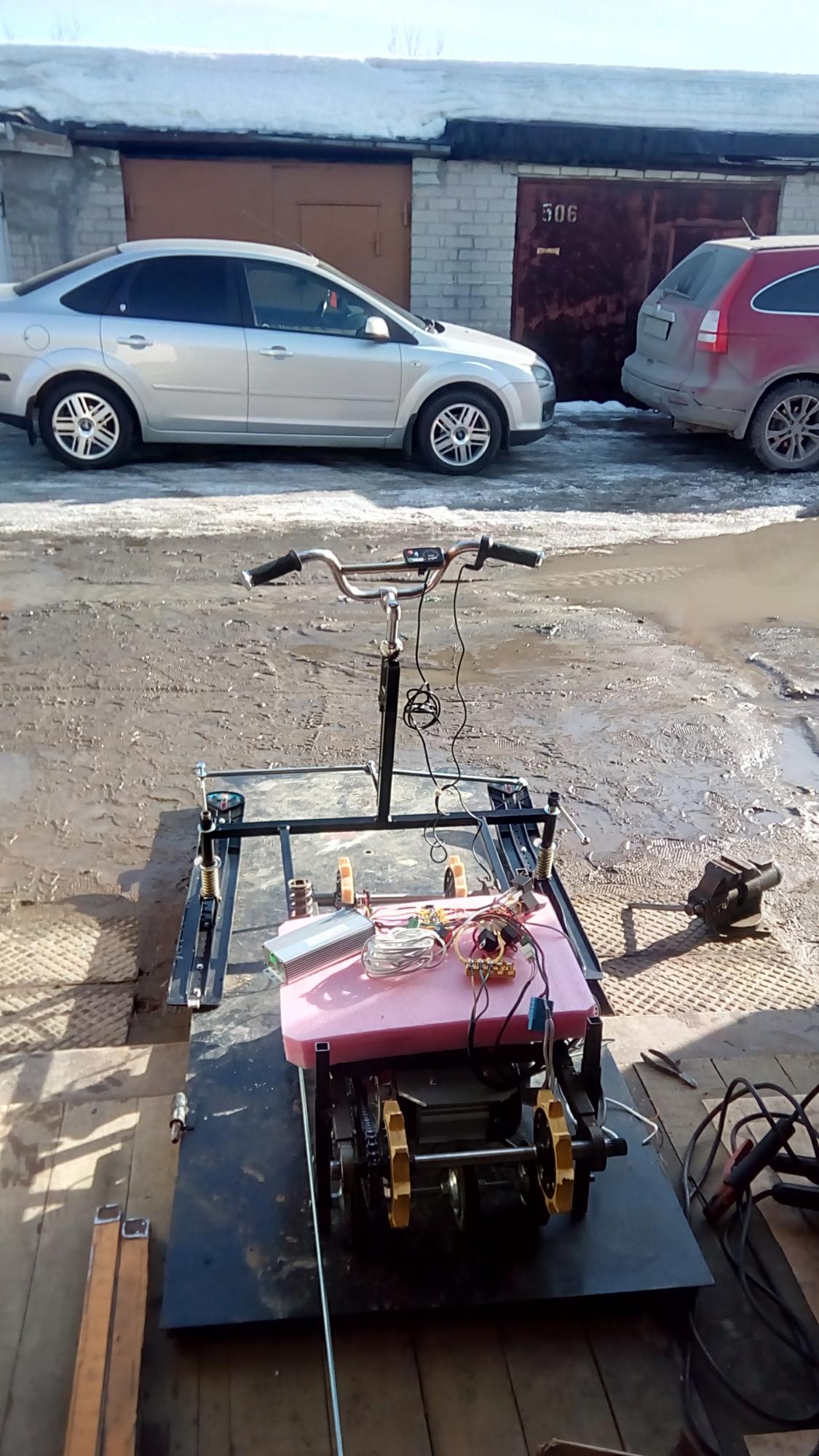

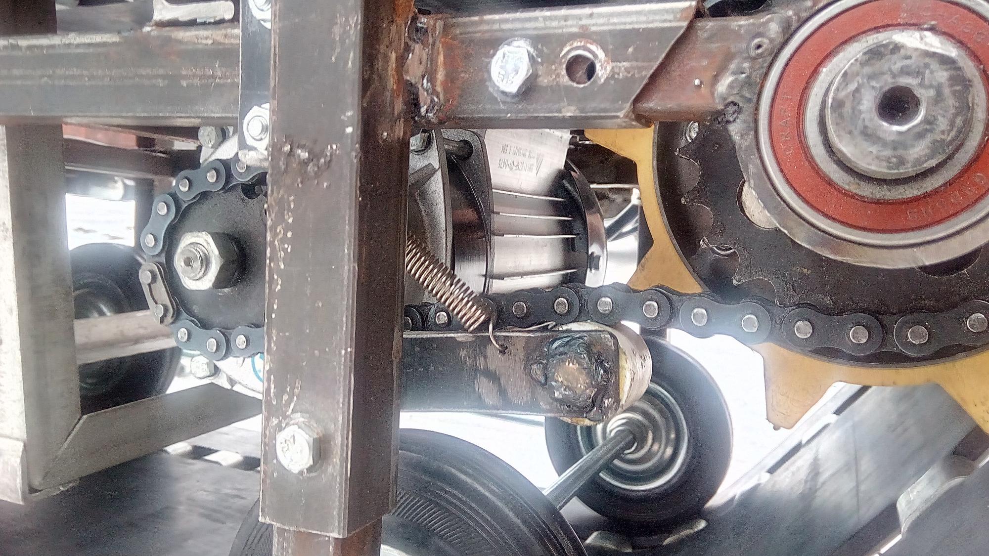

Вторые тестовые покатушки состоялись. Из изменений добавился только натяжитель цепи. Теперь слетать не должна.
До сих пор поражаюсь какой мощный старт у этого двигателя. У нас снег то таял то падал в итоге скорее лед чем снег на улице присыпат тонким слоем снега. Так вот на такой поверхности трогаемся с буксом. Смотрится как то даже странно когда буксует гусеница а двигателя то и не видно  :-D. С нуля до максимума меньше чем за две секунды. Редукция конечно делалась под детский транспорт. Но получился он слишком опасным для ребенка. Еще года три я своему этот ТС не доверю а скорее всего и больше.
Появилось понимание как на нем ездить. Хочешь комфорта отклониться назад, хочешь управляемости пододвинуться вперед и навалиться вперед. Управление будем переделывать. Используем те амортизаторы что есть ка кто так. Перенесут вес с сиденья на лыжи.

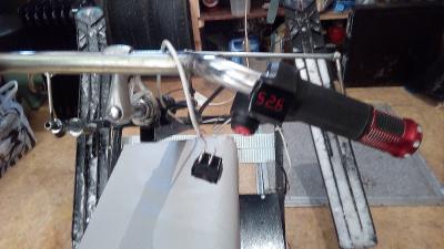

Еще насчет старта. Помня как прошлый раз я заезжал в гараж и чуть не слетел я решил завезти его просто идя рядом и крутя ручку газа. Так вот наехав на порог непроизвольно добавляешь газ и снегоход таким рывком что аж полностью подпрыгнула гусеница и оторвалась от пола! Залетел.
Я до этого не ездил даже на электровелосипеде.  Неужели там так же? Т.е. начинаешь крутить ручку газа сначала ничего а потом рывок и сразу весь момент? Можно ли тут чтото изменить чтобы плавно трогалось?
Serj
По идее,ручка газа должна напрямую регулировать мощность (процент заполнения шима) если хочется более плавного нарастания мощности, чем крутим ручку,то выход ручки можно подключить через RC фильтр ,например 1 ком  и 1000 мкф дадут примерно секундный интервал нарастания мощности.. Вообще на мощных великах это небольшая проблема, перекатывая велосипед руками можно случайно задеть ручку,и велосипед вырвется из рук. С этой точки зрения курок безопаснее. Часто когда набирается толпа детей, кто-то обязательно крутнет ручку, стоя рядом... (А где газ ?вот тут? ой...) Размеры  " ой"  зависят от мощности и неожиданности..  Нужна блокировка, примерно как на машине с автоматической коробкой..
Я  на трицикле детском сделал так- если 3c не едем, и газ и тормоз отпущены-моторы блокируются. Для начала движения надо нажать на задний тормоз до конца.
А большую мощность и скорость  можно всегда ограничить для детей..

[user]Serj[/user], [user]Piramidon[/user], главное когда ручку искал с кнопками и дисплеем попадались в основном курки. Теперь жалею что ручку взял. При подпрыгиваниях на кочках и рывках управление становится просто страшным. А насчет RC  фильтра чтото не понял пока. Это  такой типа плавный пуск через ручку на холах за счет медленного нарастания напряжения на датчике? Но это же очень маленькое время как мне кажется. Чтото не верится что поможет и не совсем понял как реализовать.

Да, получится плавный пуск и плавное отпускание двигателя.  1с- видится достаточной, чтобы сгладить рывки. Можно большую емкость поставить, 2200 мкф будет 2с...
Резистор последовательно с выходом ручки газа, конденсатор после резистора на землю. точка соединения резистора и конденсатора- в контроллер.
Параллельно резистору можно поставить диод Шоттки ( любой), "палочкой" катодом к выходу ручки газа,  получится плавный разгон и резкое отпускание.
Я пробовал на трицикле и снегоходе управление только моментом- неудобно, т.к на ровной поверхности постоянно разгоняется, даже если в четверть газа ручку держать.
На льду или в грязи если забуксует- то моментально колеса разгоняются до ограничителя скорости.
Аналогия управления  с  автомобилями с автоматической коробкой, или классическим скутером с вариатором, где нажатие на педаль управляет МОМЕНТОМ двигателя, не совсем применима в нашем случае, т.к при наличии коробки передач момент НА КОЛЕСЕ возрастает при уменьшении скорости.

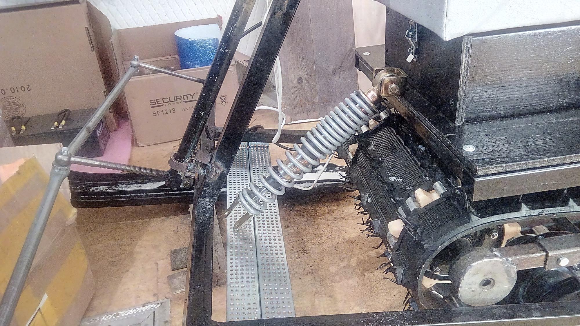

Приделали амортизатор чтобы давил на лыжи т.е. улучшил управляемость. Остается ждать снега. Ну а пока его нет хотя и -8 ночью то можно заморочиться плавным стартом. Рывки не устраивают.
