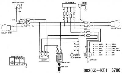

Воскресаю тему.
Имеется мотоцикл без аккумулятора. Вся электрика работает от генератора при заведенном моторе.
Проблема в том, что когда двигатель работает на холостых оборотах, ближний свет тускнеет и начинает мигать. Как я понимаю, на малых оборотах генератор вырабатывает недостаточно напряжения.
У меня имеется вот эта БМС плата:
https://www.aliexpress.com/item/3S-25A-Li-ion-18650-BMS-PCM-Battery-Protection-Board-BMS-PCM-With-Balance-For-li/32819862780.html
и батареи 18650.
Я хочу соединить по три штуки последовательно на 12,6 В.
Вот схема электрики мопеда:
Вопрос в том, что я не знаю куда врезать этот аккумулятор. Прошу знающих людей подсказать по схеме, куда лучше и, самое главное, правильно его подключить.
sergek1985
Предположу в данной безаккумуляторной схеме, врезаться нужно там, где не хватает напруги - у лампы головного света, но до ее включателя и через предохранители. Но все же советую подкрутить обороты повыше, проверить выдаваемое напряжение от регулятора, проверить лампочки и всю остальную электрику на предмет утечек и сверх потребления. А то получится средством от кашля лечения гемороя.
