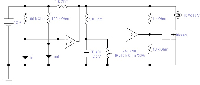

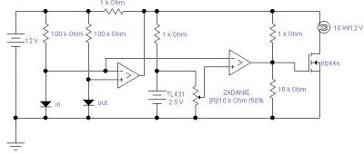

А что, ищется именно готовое решение?
Видится возможность собрать искомую логику на сдвоенном компараторе, двух диодах из одной партии (в качестве датчиков температуры), одной TL431, и ~ штук шесть резисторов один из которых подстроечник. Ну и питальник вольт на 5 для всего этого понадобится. По свободе как нибудь схемку в симуляторе накидаю.
З.Ы.
Лампочка на выходе это вентилятор (нету вентиляторов в этом симуляторе)
TL431 изображена в виде батарейки, (тоже нету такой детальки в симуляторе), управляющий соеденить с катодом, т.е. применяется как двухножечный стабилитрон.
Логика работы значит такая.
Когда температура внутри выше чем снаружи, то на внутреннем диоде напряжение меньше (инвертирующий вход первого компаратора) чем на наружном диоде, на выходе компаратора будет высокий уровень питающий задатчик температуры для второго компаратора. Напряжение с внутреннего диода так же подается на инверсный вход второго компаратора, и когда температура ниже определенного значения, то напряжение внутреннего диода превышает напряжение задания с подстроечника и на выходе компаратора появляется низкий уровень отключающий вентилятор.

Installer PRO
[user]TRO[/user], Спасибо. Хорошо, что схема простая. но есть один минусик. Отнюдь не ваш, а наш. Оне еще регулировать хочет (уставка срабатывания подсоса) температуру внутри. А диапазон применения устройства - вся Россия. Замумукаемся мы аналоговый термометр-термостат настраивать....

Installer PRO
[user]TRO[/user], для решения 1 пункта моей задачи ваша схема оченно подходит. нужны номиналы и маркировка применяемых деталей. Если не затруднит, можно в личку

TOM
Для поставленной задачи схему [user]TRO[/user] можно упростить. Диоды заменить терморезисторами, один из резисторов на 100 кОм сделать подстроечным, второй компаратор можно убрать.

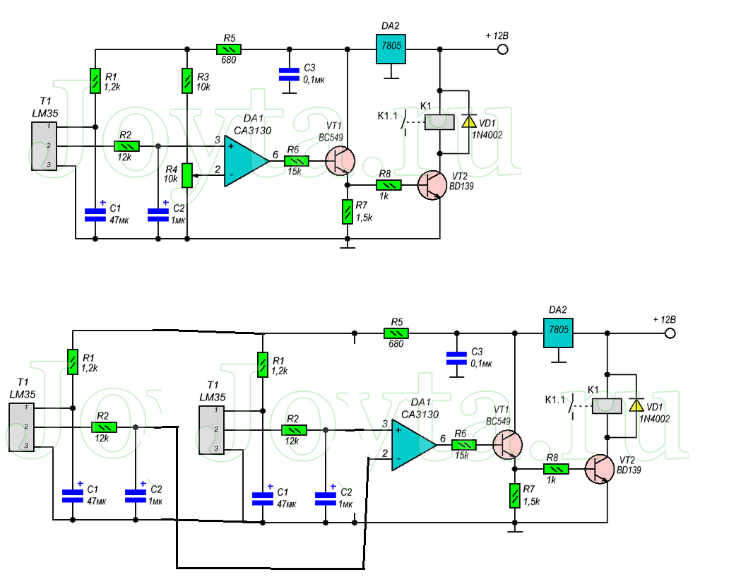

Installer PRO
вот нарыл в инете схемку (http://www.joyta.ru/5542-elektronnyj-termoregulyator-dlya-nagrevatelya-na-lm35/) и слегка изменил ее
вопрос - будет ли работать с моими изменениями?
Накатался на электромобилях SMITH-Edison, Mitsubishi I-Miev, Chevrolet Volt, Nissan-Leaf, Mitsubishi Outlander PHEV, TESLA-s85 и  VOLVO V60 PHEV И даже на первом электрогрузовике Smith-Newton и элеквелике Lion-а. Спасип!
TOM
Да, должна работать. Только с настройками порога срабатывания могут быть проблемы.
