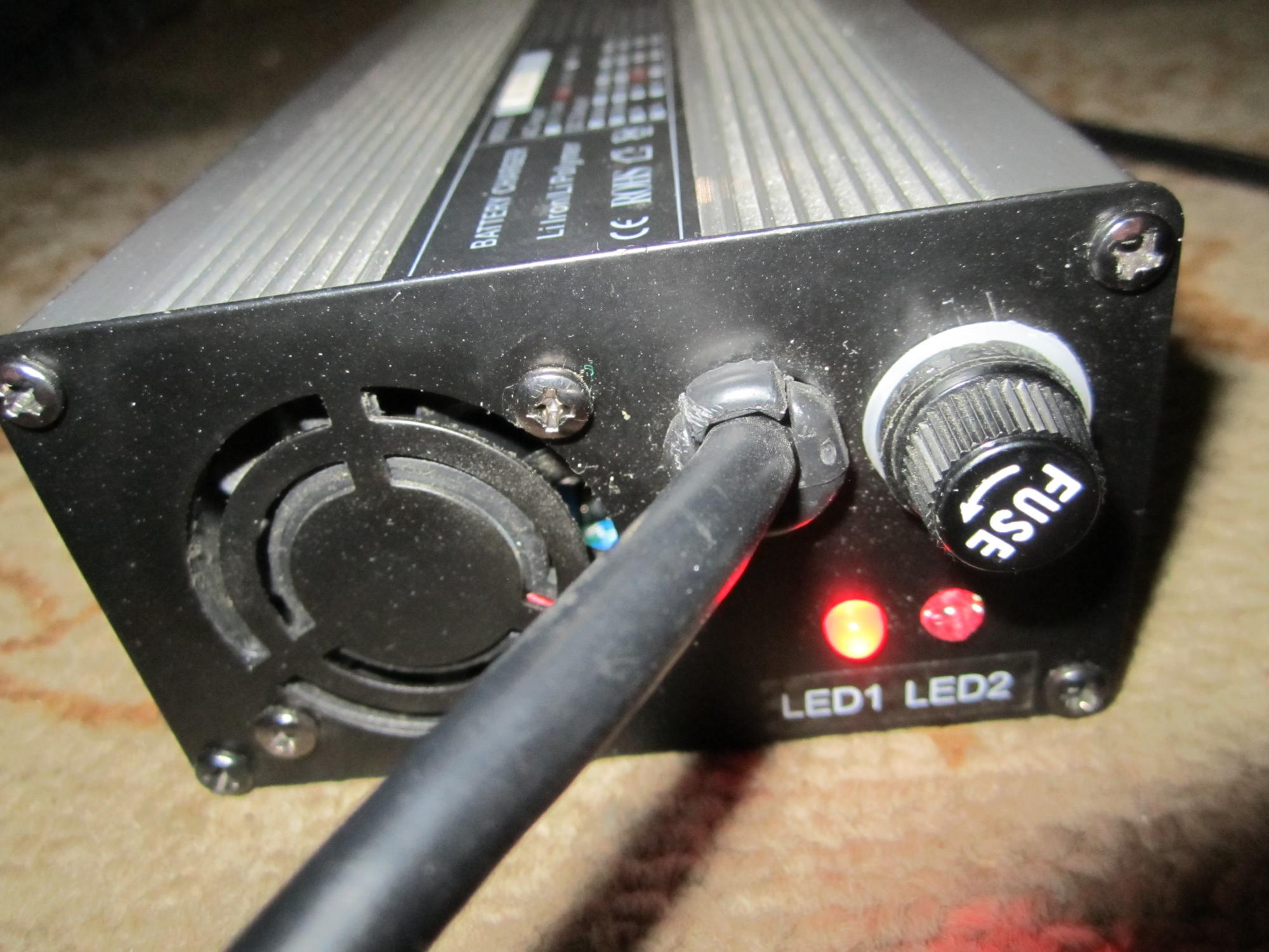

Есть зарядное устройство,у него сбоку есть типа кнопочки FUSE,кто знает для чего она?  :bw:
horrorlv
sykt
Эту кнопочку можно выкрутить.

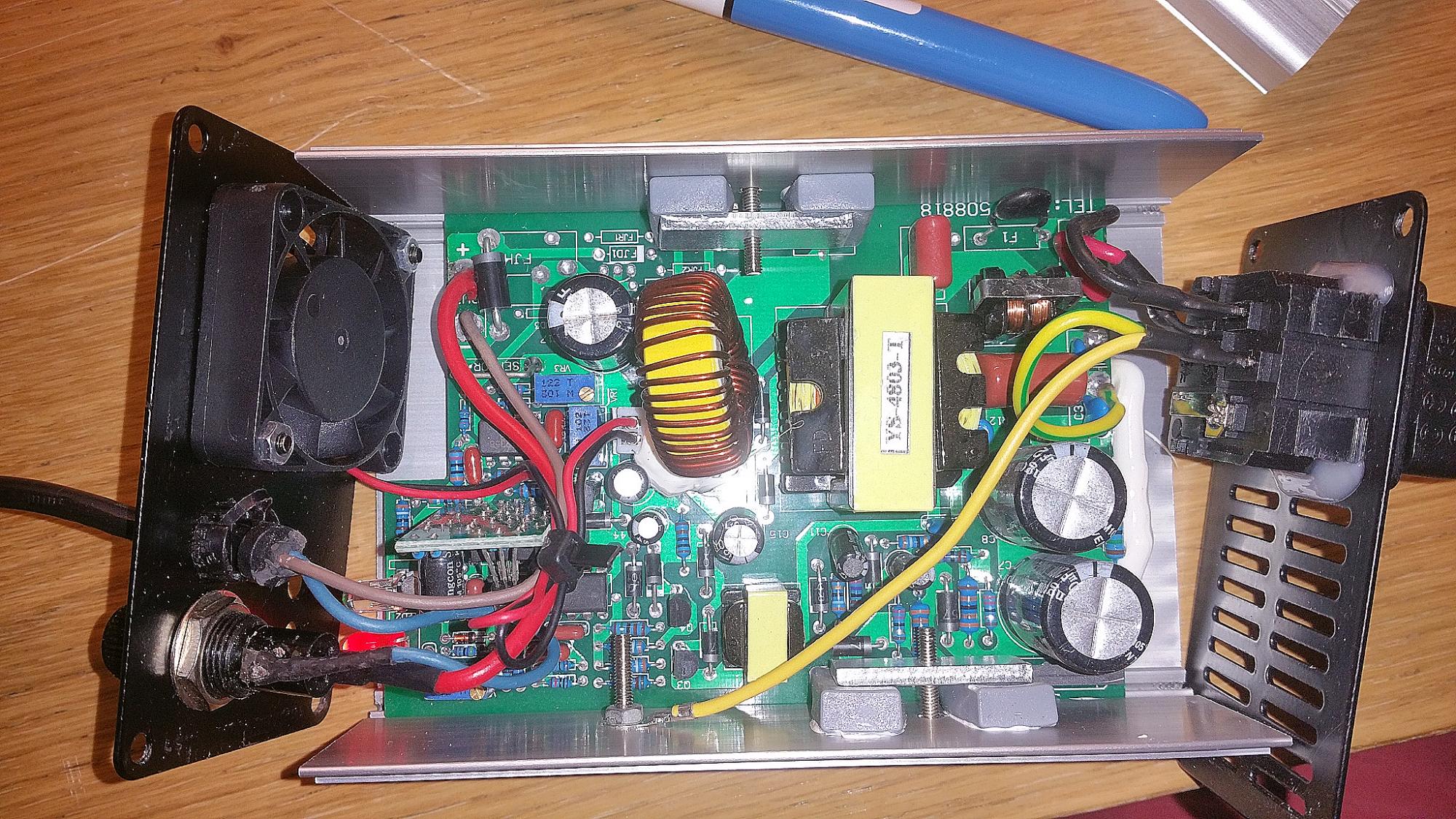

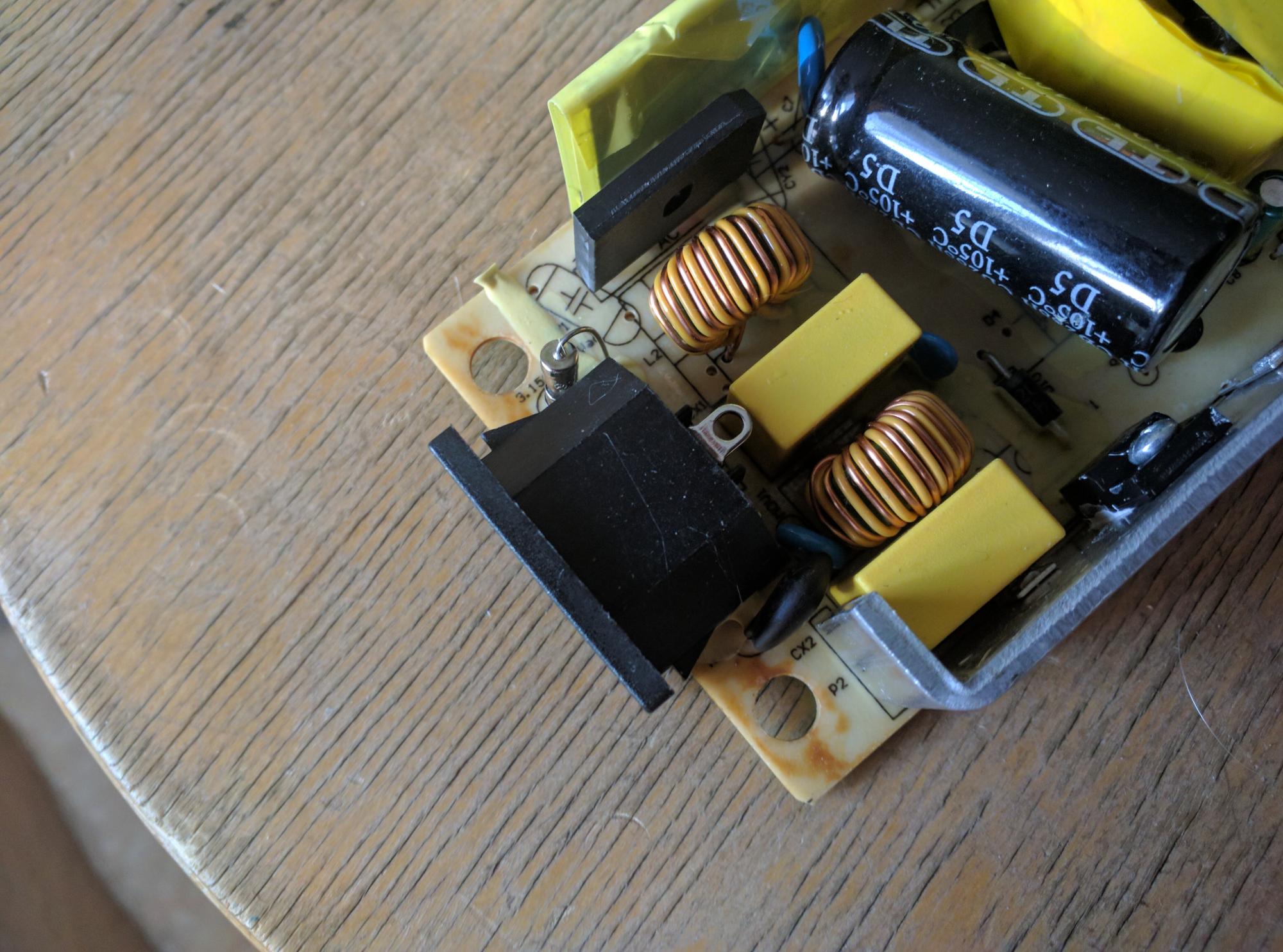

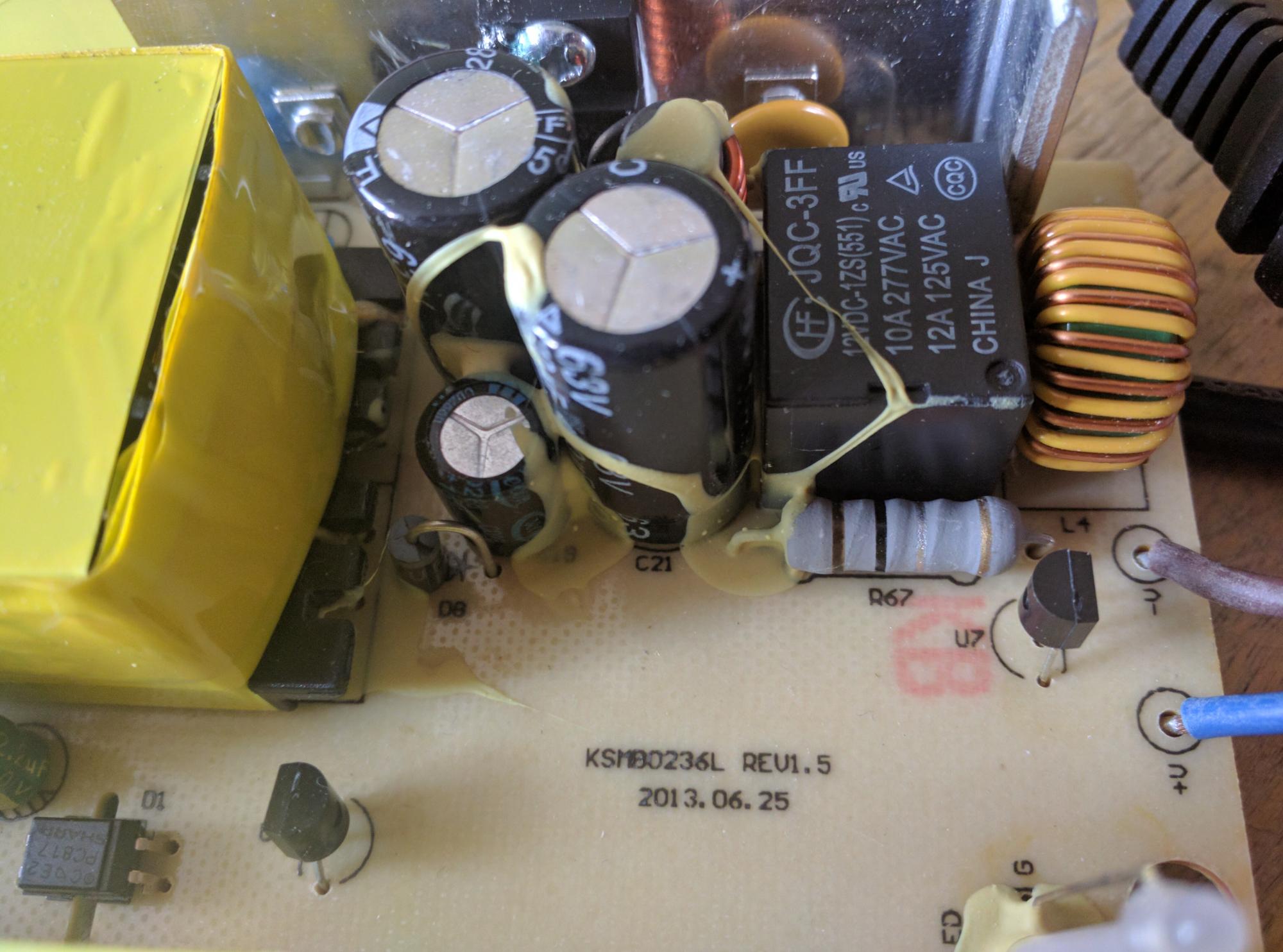

Не стал плодить еще тему, решил написать тут . пришла зарядка с Али экспресс  вообщем бракованная китаец  мразь потерялся и не отвечает он еще и бмс положил не того размера  и в купленную у него же корпус под рамную батарею не лезет вместе с 13s 4p элементами. Срок защиты прошел так как я это и не включал , ждал сварку...пришла сварка а 15 дней защиты уже прошли...короче попал.
Вообщем зарядник выдает положенные 54.6V только 1 минуту при этом вентилятор не крутится а только еле дергается разок при включении с сеть, через минуту начинает что то гудеть в районе трансформатора  что именно определить не удается .... в общем
напряжение падает до 18.8V   и всё... гудит себе потихонечку и работать не хочет.
Может подскажет кто в этом деле разбирается, где покопаться. Причем зеленый диод тоже горит вместе с красным правда тускло.

Зарядка переходит в дежурный режим(конец зарядки) без нагрузки(акб)-подключите аккумулятор и попробуйте.

[user]Tashkent[/user], Ваша зарядка похожа на распространенную EMC-120, по опыту использования такой могу сказать, что так она делать не должна (снижать напряжение). Нужно искать неисправность в схеме.

Не особо силен в схемах что нужно проверить в первую очередь?

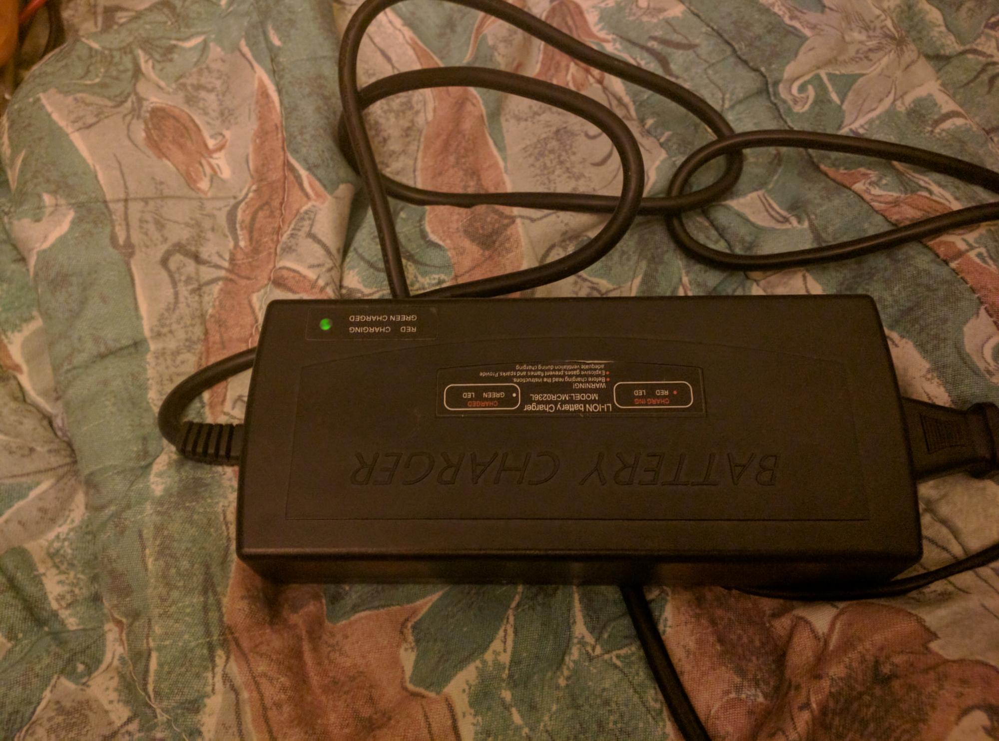

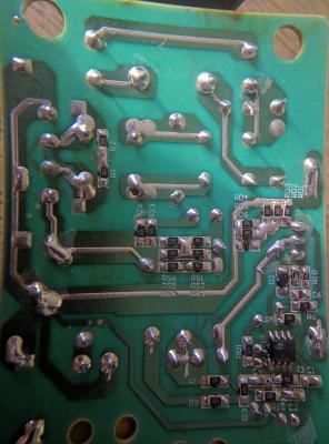

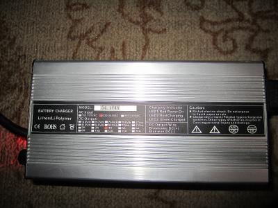

Господа, случилась проблема- перестало работать ЗУ 36В 2А. Теперь вместо положенных 42В, она выдает в холостую 37В, и АКБ не заряжает. Под нагрузкой и без нагрузки-все равно 37В.
На ЗУ имеется индикатор, кстати вот такое  зарядное:
Раньше, когда  АКБ не подключен зеленый индикатор горел. Теперь же после неисправности он мигает- в чем проблема?
Был бы очень благодарен за советы,  в первую очередь хочется решить проблему своими силами, а не нести кому то :exactly:

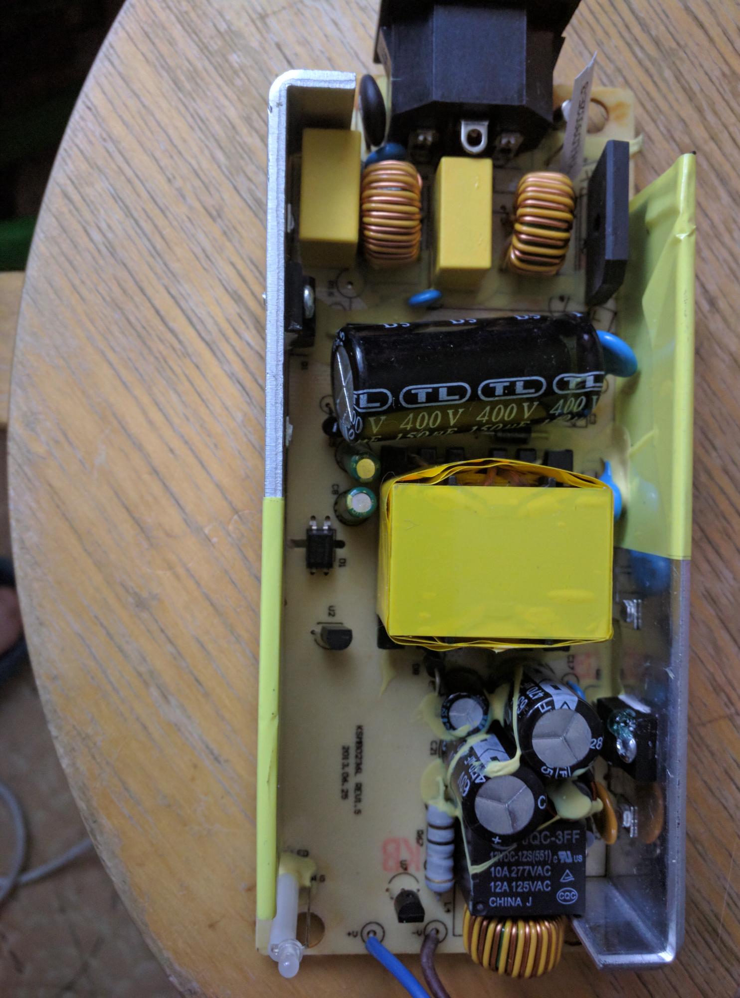

Вскрыл:

Что значит под нагрузкой 37вольт? Оно работает? Мигает светодиод - пытается стартонуть. Может к\з ? Оно на тл-ке? Что там на входе\выходе?
Steel RAT
[user]-STEP-[/user],  если там на обратной стороне микросхема UC3843, проверяете диод, резистор (есть не везде) и электролитический конденсатор, идущие от обмотки самозапитки трансформатора на 7 вывод микросхемы.
Начните с замены конденсатора на заведомо исправный.
Похоже, что это C4.
Там типа 5...10 мкФ на 35В.

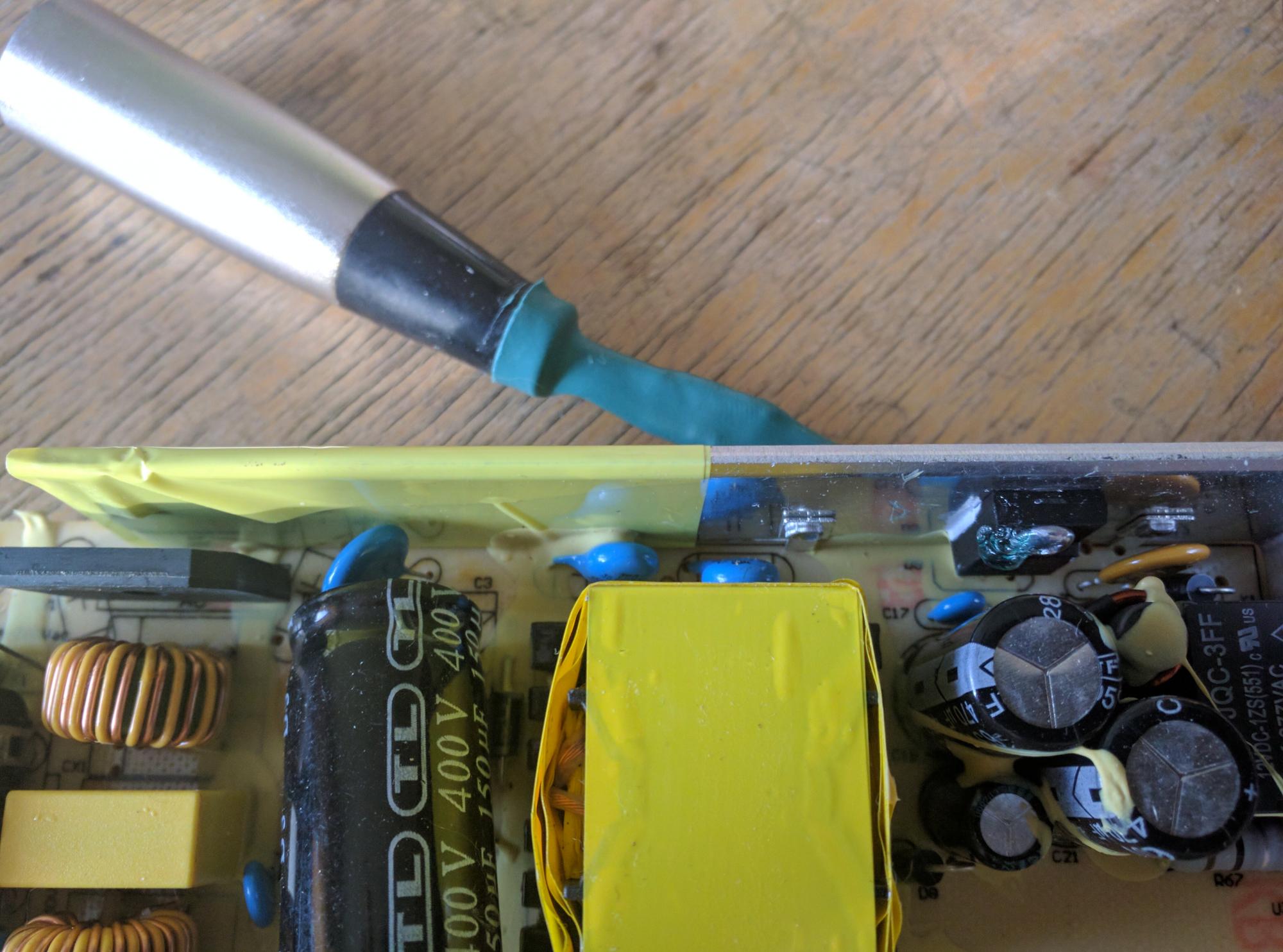

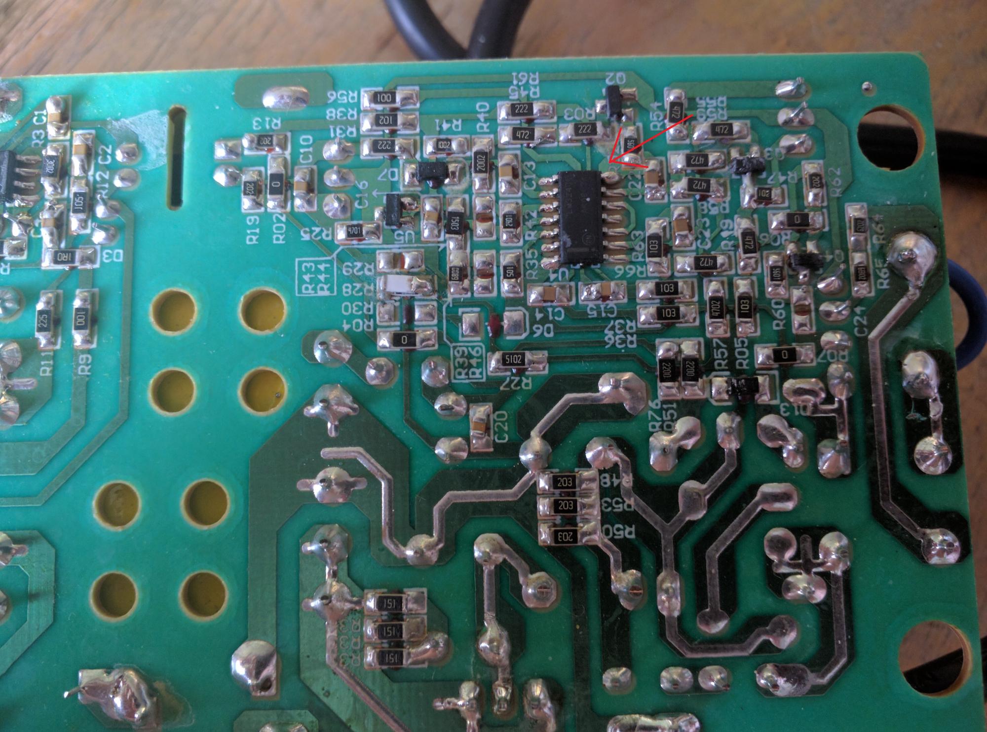

Под нагрузкой - я имел ввиду что ЗУ подключено к АКБ и выдает 37В(на АКБ уже) КЗ между +- зарядки я проверил-не звонится. Если как то еще можно проверить, то пожалуйста подскажите :bw:

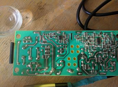

На обороте платы LM324D6
А сверху рядом с трансформатором - PC817
[user]Steel RAT[/user],  В таком случае ваш ход рассуждений  имеет вес?
Тогда выдвигаться в радио магазин что ли :sorry:

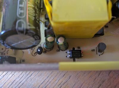

Steel RAT
D1 это оптрон. Тоже можно поменять, но он обычно проявляется не так.
Менять конденсаторы рядом с этим оптроном - два зеленых.
В первую очередь С5.
Вот искомая микросхема на высоковольтной стороне. Посмотрите маркировку.
