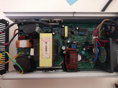

Камрады, срочный вопрос.
Есть зарядка на 72В 5А, корпус точь в точь как в первом сообщении темы.
Вопрос:
Будет ли зарядка работать в штатах от их 110В или она только от 220 работает?

[user]OIS[/user], скорее всего нет, но там, похоже, стандартная схема на входе с двумя конденсаторами. Для переключения в 110 замкнуть один из питающих проводов после фильтров до моста на среднюю точку между кондерами. Получим из выпрямителя умножитель на 2, который даст те же 310 постоянного на выходе при 110 переменного входного.

Вам таки дали совет - всег 1 (один) ВКЛЮчатель добавить в схему.
Есть адаптеры, автотрансформатор называется, кило-полтора весу на 250Вт
[user]OIS[/user], найдите человека с паяльником, который впаяет эту одну перемычку или сразу переключатель для универсальности. В Москве с этим, думаю, не проблема. Киньте пост в раздел "есть работа". Покупать отдельно трансформатор или новую зарядку, мне кажется, не очень идея. Разумеется, после припаивания этой перемычки или замыкания переключателя, в 220 втыкать уже категорически нельзя, только 110. Ну это так, на всякий случай.

Спасибо, понятнее стало. Но зарядник уже в штатах, впаять уже не могу, только могу обьяснить на пальцах. Если я правильно понял, то там где красные "трезубцы" на картинке со схемой, эти точки и надо соединить перемычкой.
Питающий провод, это любой из двух, что из розетки в стене?
Бензин - зло и с этим надо срочно что то делать!
[user]OIS[/user], ну только после фильтров внутри. Короче любая входная нога моста. Если я увижу фотку кишок конкретно этой зарядки, то скажу куда и что. Только для припаивания этого несчастного проводочка скорее всего придется вынимать плату, а это небольшой геморрой, но, в принципе, осуществимо.

там на плате рядом с желтым кубиком 3 точки обведенные белым прямоугольником и между 2 из них написано switch
