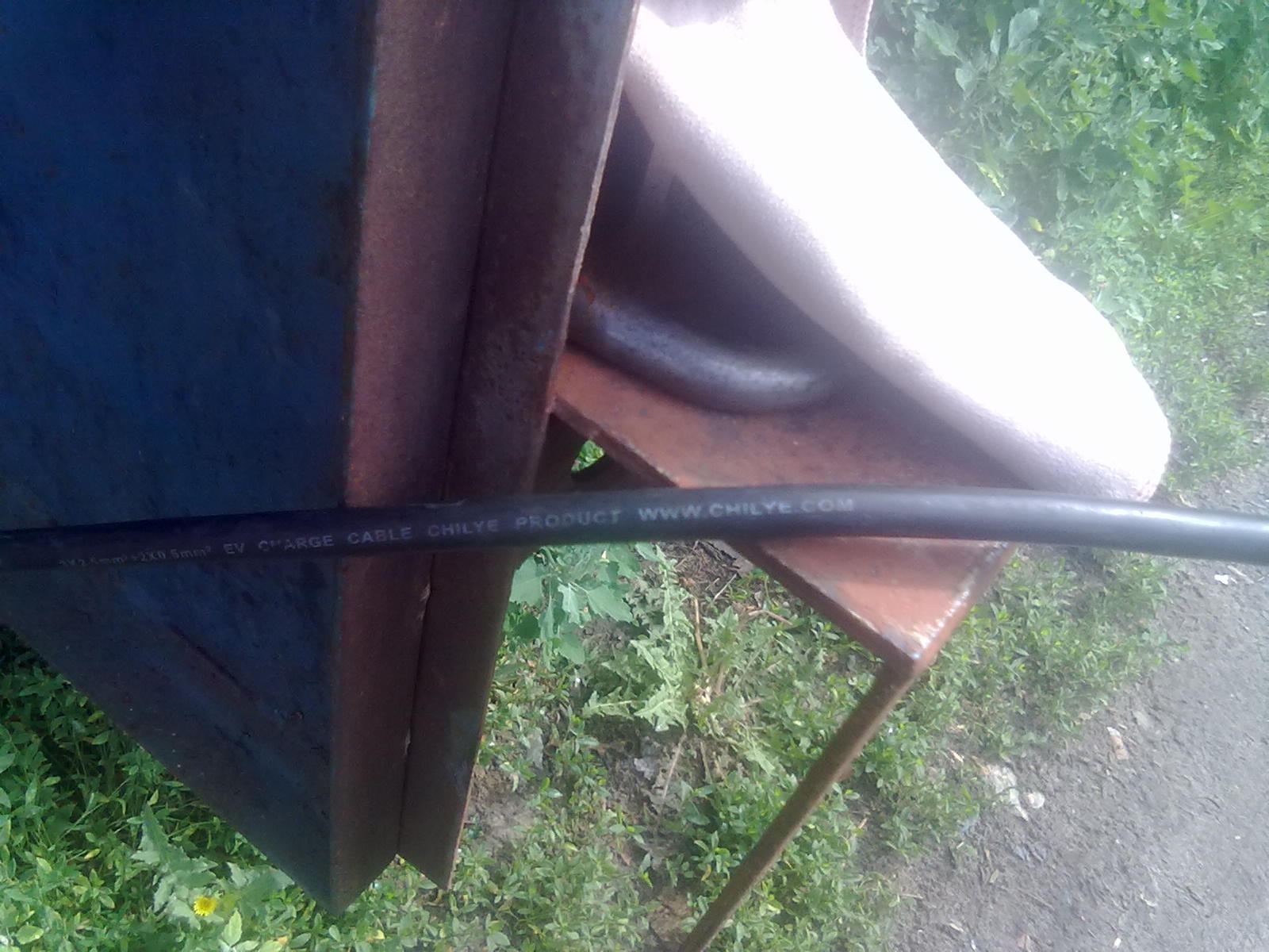

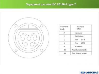

сначала было хотел спросить - а не страшно было выковыривать разъем, на котором подведено 250-280В постоянки? которые на контакты L2 и L3 и называются быстрая зарядка.
потом присмотрелся - а нету этих проводов на разъеме! их не было или не сфотаны?
в связи с чем вопрос - у остальных коллег эти провода подведены к разъему?
Знаю у [user]Nikolas[/user] они подведены.

нет и не было, тоесть на контакты L2 и L3 можно доп батарею вешать ? или держак с прищепкой ??
TempUser
что есть "держак с прищепкой" ?
ELLADA Kalina
deniska_aa
ну еще провода электроды и можно варить металл?
TempUser
это круче, чем микроскопом гвозди забивать, но тоже можно...
... если бы там были провода

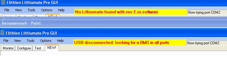

сижу в машине сноутом проводом и прогой не конектит провод походу не тот
там в машине два разема какой с черной оплеткой или красной сом бмс?
TempUser

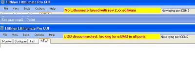

вот че пишет
TempUser
а переходник когда втыкается в USB комп как то реагирует?
и, стесняюсь спросить, драйвера на переходник установлены?
предлагаю проверить с любым другим последовательным портом, который есть в доступности на самой любой электронике
ELLADA Kalina
deniska_aa
#50
дрова стоят провод походу не тоту меня
http://autodev.ru/universalnyj-usb-kkl-adapter.html- провод
пойду ком искать
когдато я его искал чтоб мышу подцепить к ХТ 086 мультикартой называлась
Что значит не подведены? Насколько мне известно высокое на разъеме появляется только при включении зажигания и только при втыкании специального коннектора (деталей не знаю), но от моей эллады заряжали другую и наоборот, так что высокое туда как то приходит это факт!
