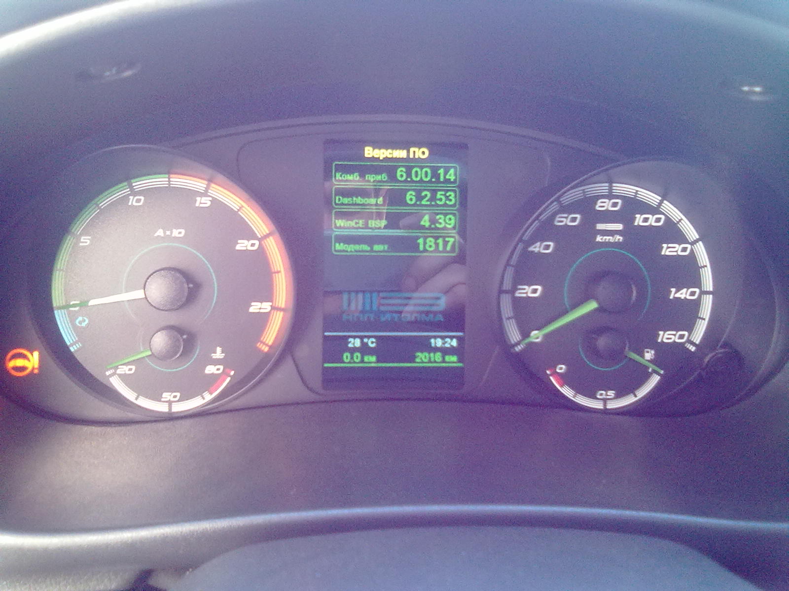

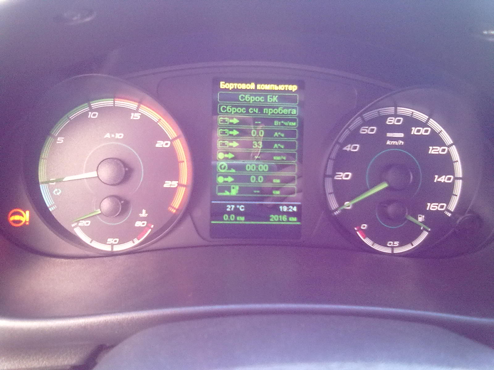

Для сброса емкости , нужно подключить комп и с проги выставить любое значение, пересохранить, затем выставить реальное значение.

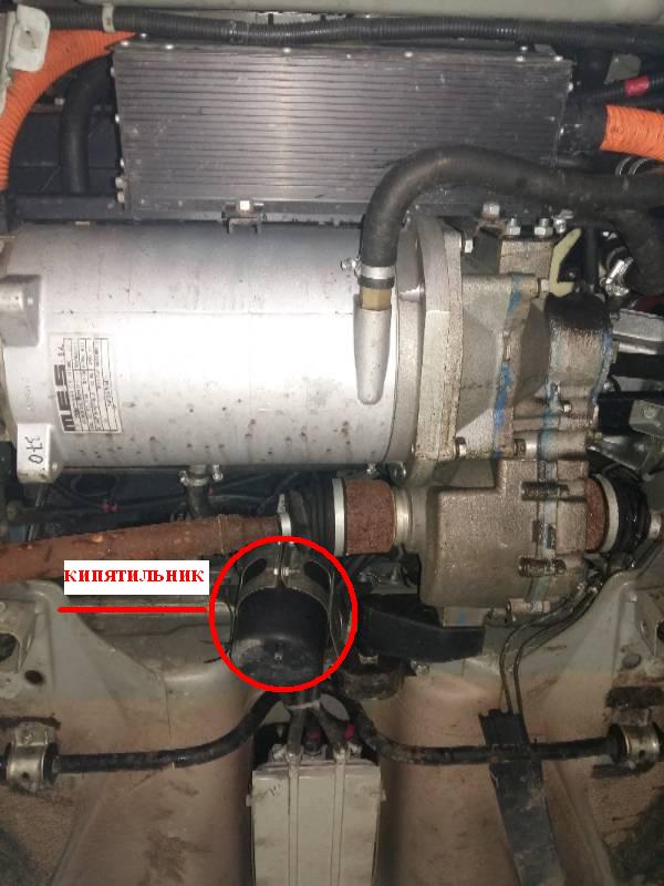

Из поломок :
1. Сгорела вилка из-за старой розетки на проводе заряда ,прям в день покупки, замена 200 р. иек 16а

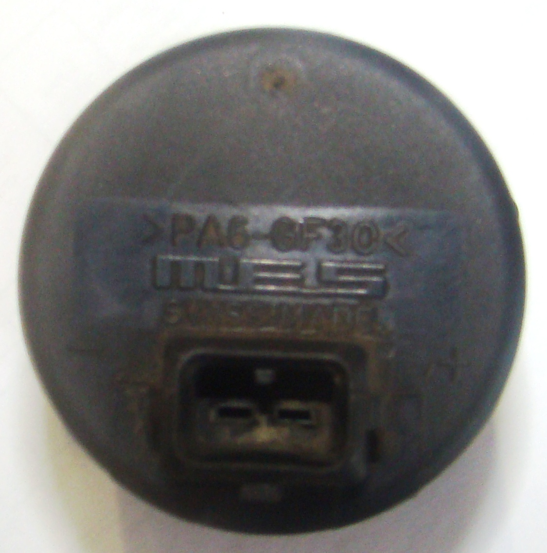

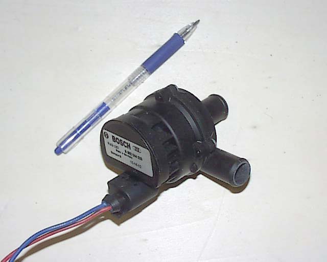

2. ОКИСЛИЛСЯ циркуляционный насос отопления залило водой из под переднего левого колеса съело все дорожки вместе с кондерами
, замена на бош за 1000 р
жигули форсунки
старый насос

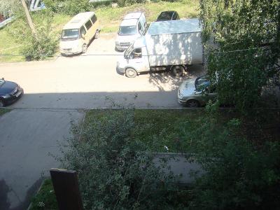

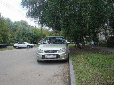

Заряжаюсь под окном 5 этажки , через алюминий 2,5 кв до березы (один так и сказал березовым соком что-ли заправляеш ?? B-)

Какую прогу надо и чем подключать к компу у меня есть com-kkl подойдет ? И есть ли возможность удаленного управления и мониторинга характеристик авто через андройд

[user]deniska_aa[/user], поздравляю с удачной покупкой! Молодец, что написали на форум. Розетку на березе из квартиры коммутируете? Какой ток по этому "удлинителю" бежит во время зарядки?

223 вольт 9 ампер , если ни чего не включать , а так вообще после удлинителя не мерил , провод чуток теплый, факт

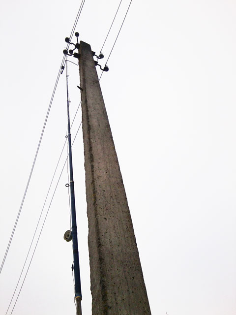

от Борцово до Гремучей через дом а так есть маленькая хитрость
Цуриков
 нет тут хитрости никакой, воровство обычное
deniska_aa
ну ни на постоянной основе, конечно-же только для выживания,  я считаю , что инструмент необходим и не помешает в машине для разнообразия, с сегоднешней инфраструктурой эл.мобилей
