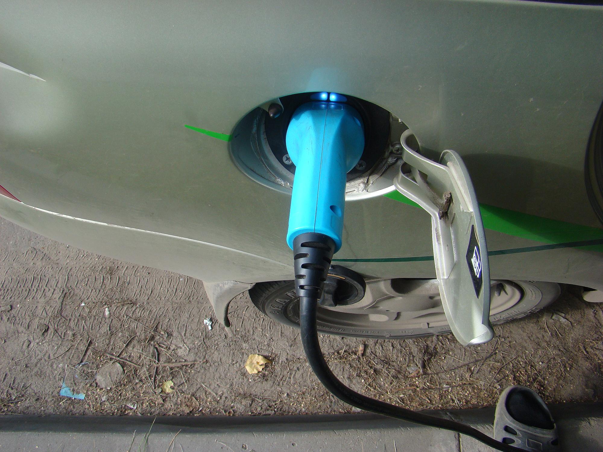

TempUser
Цитата: andreym от 15 Дек. 2015 в 20:38
Цитата: TempUser от 15 Дек. 2015 в 17:20
в связи с чем вопрос - у остальных коллег эти провода подведены к разъему?
Знаю у [user]Nikolas[/user] они подведены.
Что значит не подведены? Насколько мне известно высокое на разъеме появляется только при включении зажигания и только при втыкании специального коннектора (деталей не знаю), но от моей эллады заряжали другую и наоборот, так что высокое туда как то приходит это факт!
а, я понял в чем дело, я на фотках увидел разобранный разъем и посчитал, что это розетка которая на кузове.
А это вилка с кабелем, там действительно ни у кого постоянки не разведено.
Зато видно, как эллада определяет воткнутость в нее кабеля зарядки. там голубой провод который контакт РР заземлен

Installer PRO
Цитата: deniska_aa от 15 Дек. 2015 в 17:32
качество у картинки ужасное. Можно по-подробнее просто расписать, какой вывод за что отвечает? Это разъем, что на борту за крышкой бензобака?
Накатался на электромобилях SMITH-Edison, Mitsubishi I-Miev, Chevrolet Volt, Nissan-Leaf, Mitsubishi Outlander PHEV, TESLA-s85 и  VOLVO V60 PHEV И даже на первом электрогрузовике Smith-Newton и элеквелике Lion-а. Спасип!
TempUser
#69
наша разводка отличается от стандартной в этом разъеме.
L1 N и PE - как всегда.
Вместо L2 и L3 - сразу +-ВВБ для возможности быстрой зарядки (или разрядки :) )
PP в штеккере закорачивается на землю - признак воткнутости штеккера скабелем в разъем, идет на БМС и запрещает движение
CP сухой контакт от БМС для быстрой зарядки. замыкается когда БМС хочет прекратить подачу энергии на L2,3
