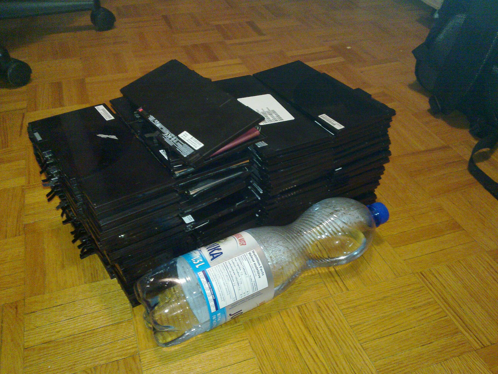

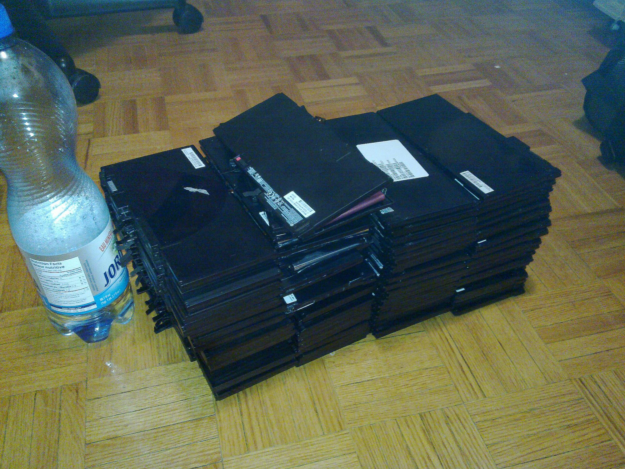

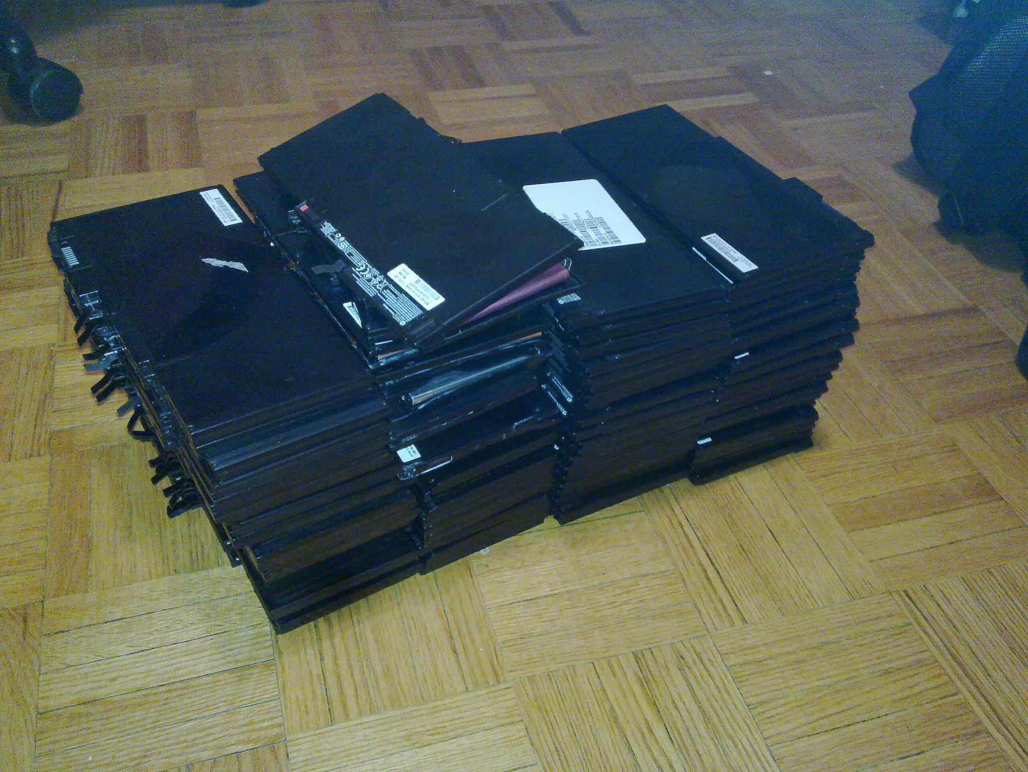

Сегодня упало сантиметров 10 снега. Купил неплохую зимнюю резину на дисках, но оказалось что диски не подходят. Нужно купить другие диски. Так что ездил  сегодня на всесезонке. Дорогие посыпаны солью с утра, так что мокрые без снега и льда. Доехал до работы нормально, никаких проблем не испытал. На мелких не чищеных дорогах машина ведет себя адекватно, хорошо тормозит. В раздумьях а ставить ли зимнюю. Тем более что снегопад раз в месяц и если не спешить с утра, то позже дороги уже опять посыпаны солью.

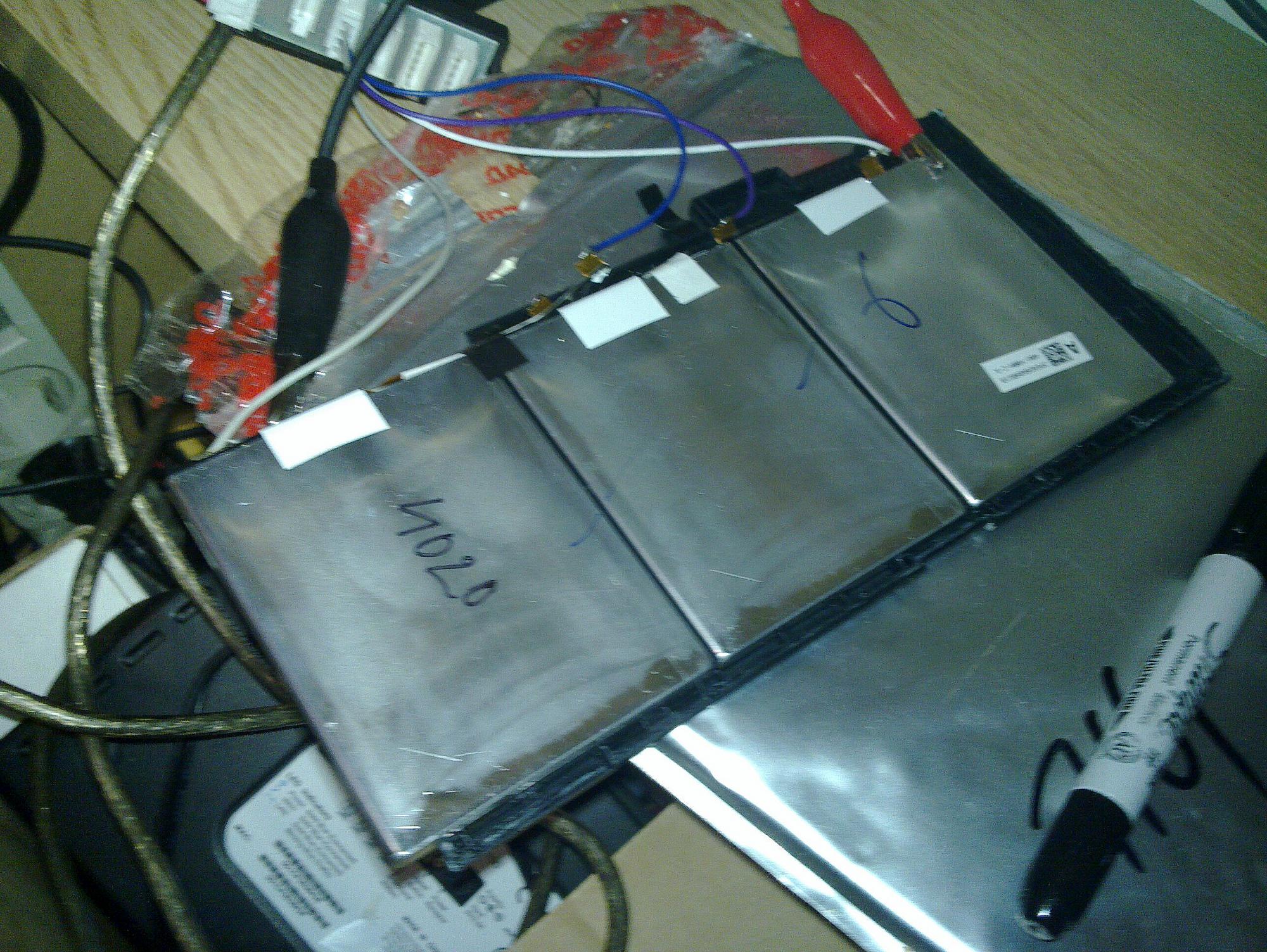

Есть желание все таки сделать дополнительную батарею, которую можно было бы цеплять к основной на прямую. Думаю, какой емкости ее делать. Монументальную большую не охото. Мелкую смысла нет. Пока видится что то в районе 4кВтч. Прикинул сколько займет места и какой вес будет если делать из таких ячеек
Получился вес 22кг для начала. Размеры вроде не сильно большие. В раздумьях как компоновать. То ли стараться размазать тонким слоем по площади багажника, что бы не отъедать в нем место, то ли сделать длинным бруском что бы можно было сзади сидений его ставить. По идее схема получается 88S3P, как ее распаять тоже думаю. Наверное сделаю блоками по 5x16S3P+8S3P, что бы упростить спайку и что бы можно было реконфигурировать легко под другие задачи. Думается что нет смысла постоянно ездить на машине с подключенной дополнительной батареей.
Электрохомяк
#41
[user]licwn[/user],
Это литий-фосфат или полимерные?Размазать-не получиться!У меня тоже была мысль размазать батареи по всему кузову,использовать в качестве шумоизоляции,чтобы тишина была,как в ролсройсе и чтобы экономить пространство,но из-за русской зимы пришлось делать тёплый контейнер,чтобы температура у всех ячеек одинаковая была,иначе будет жуткий разбаланс.
новая жизнь
licwn
Литий полимер из ноутов.
Я имел в виду сделать батарею плоской, но по площади закрывающей весь пол багажника. Если сделать крепкий бокс,то можно будет использовать багажник так же как и без батареи практически. С подогревом тоже никаких проблем.
