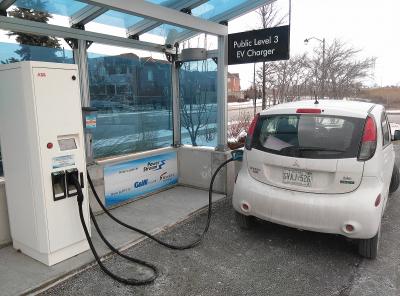

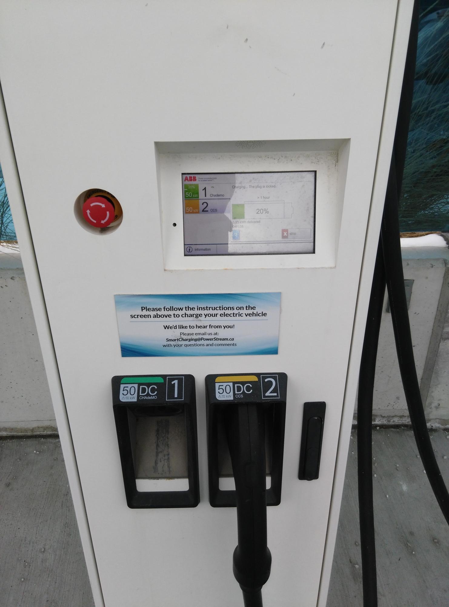

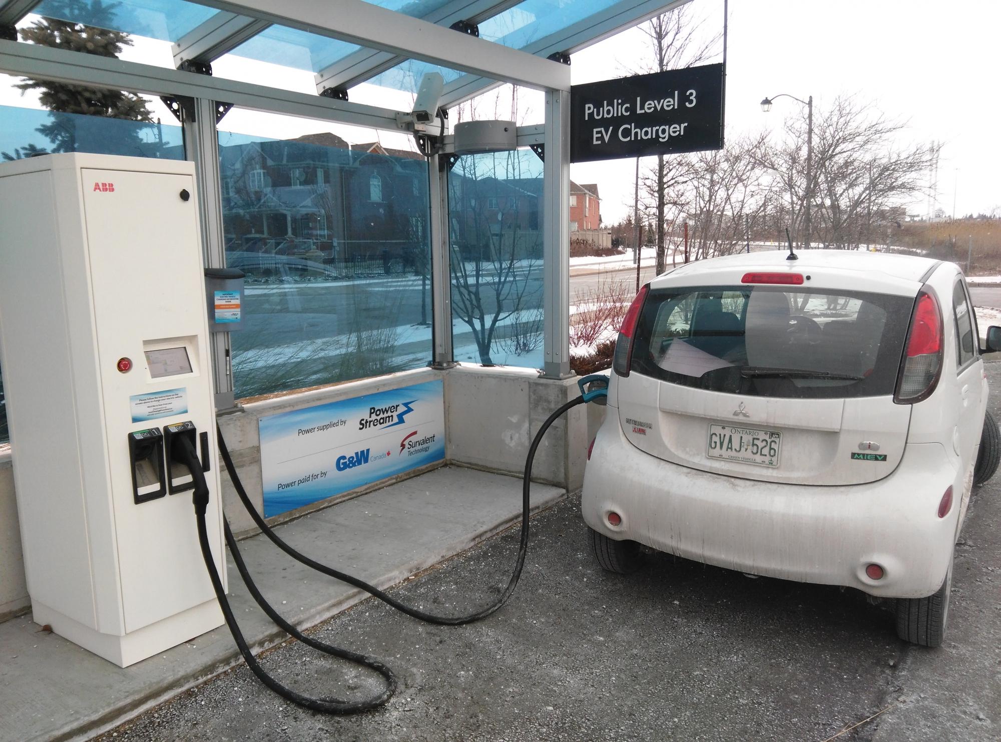

Ездил сейчас на быструю зарядку. По идее на 80% заряжать должна за 20минут. Но из за того что холодно (хотя -5 это вобщем то сложно прям  холодом назвать) то до 70% зарядила за 53минуты. До 80% надо было еще 20 минут ждать, я не стал. В приницпе начиналась зарядка более интересно по времени. Первые 10% за 8 минут залились (начал заряжать с 19%) и это было примерно 1квт по данным зарядника.

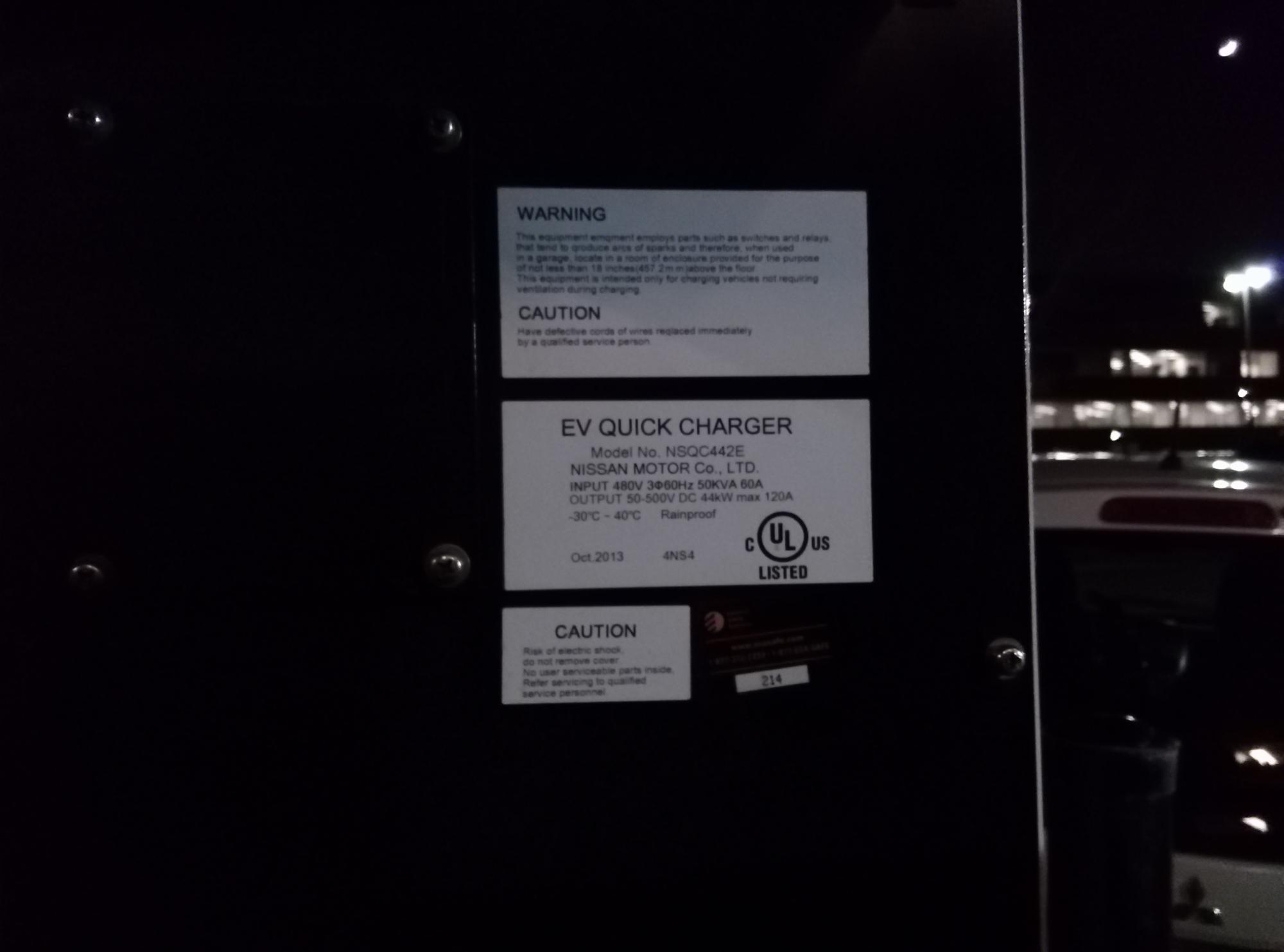

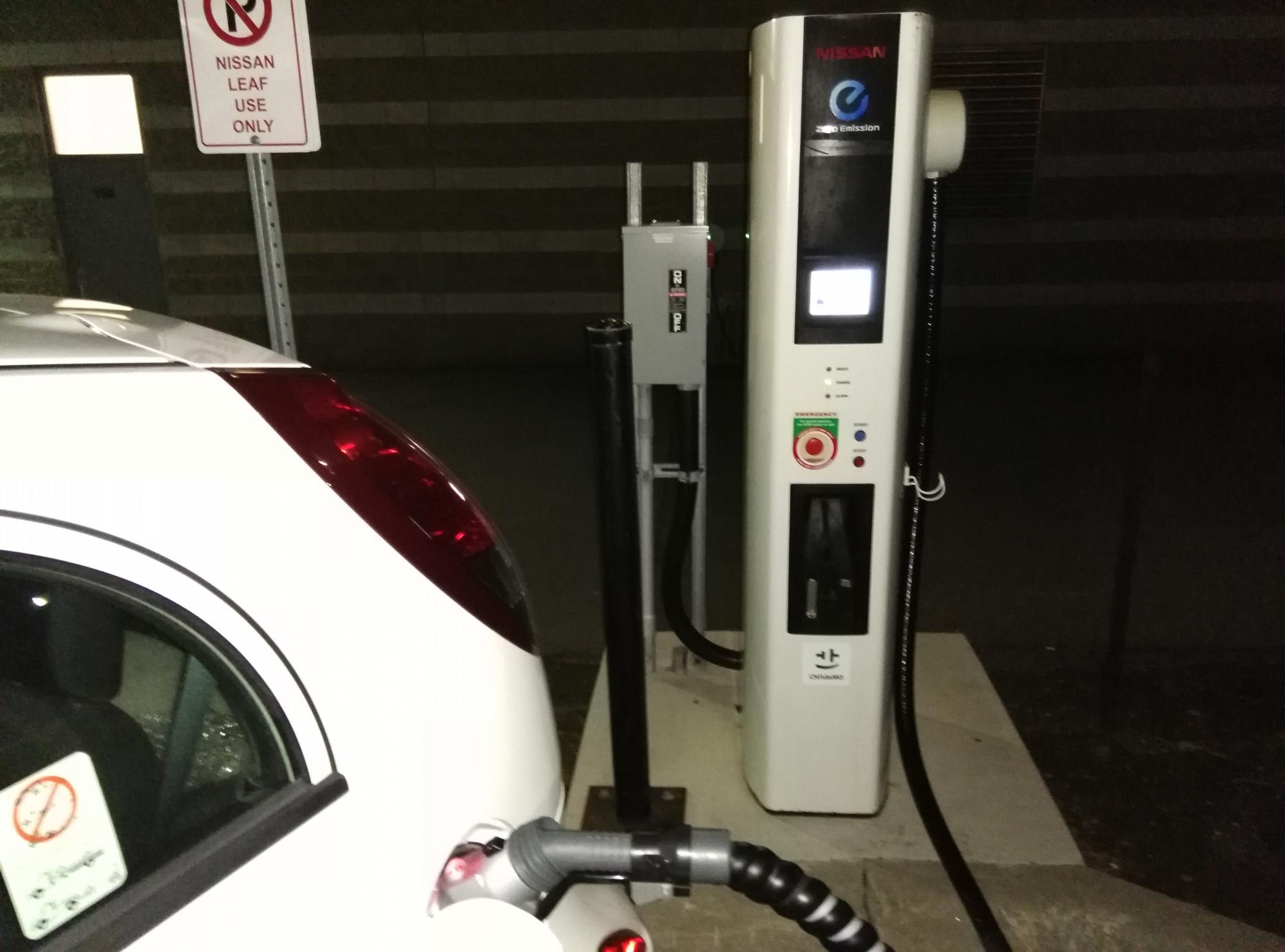

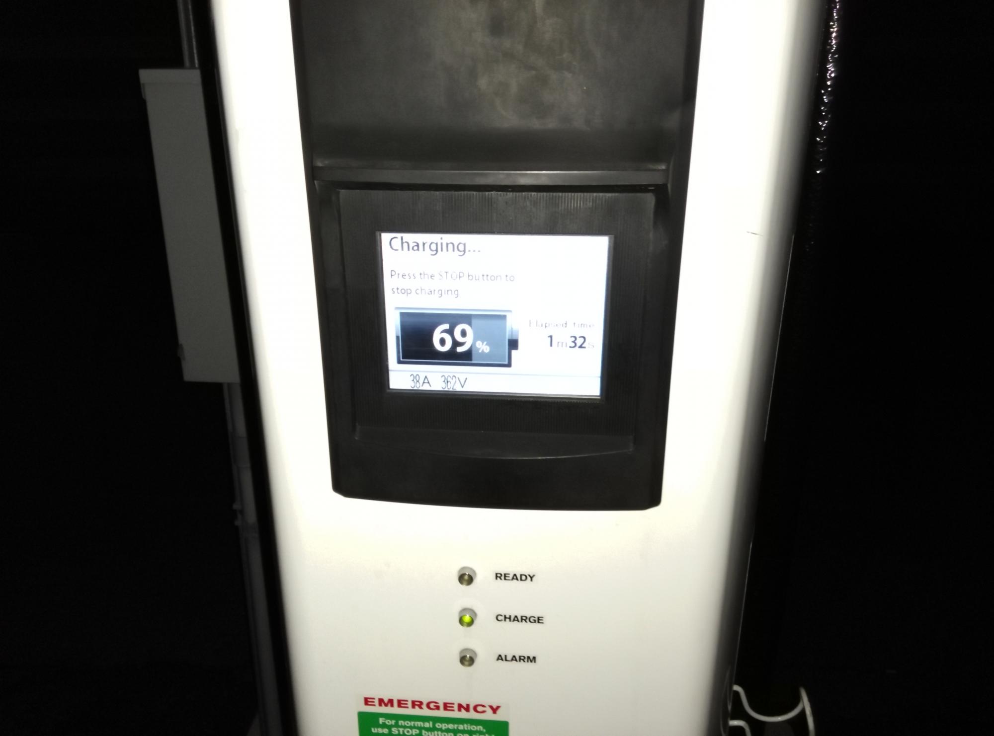

Испытал позавчера еще одну быструю зарядку. Но у нее есть минус - обратите внимание на знак рядом с зарядкой. Я приехал поздно вечером и меня никто не обижал, но днем приезжать наверное не стоит. Кстати это офис нисана большой и около него кроме быстрой зарядки есть еще 14 зарядок уровня 2, но везде значки аналогичные фото. Что интересно буквально в 300 метрах есть офис митсу и там подобных значков нет. Но.  1. Быстрая зарядка у них работает только в рабочие дни и до 18.30, 2. Уже несколько недель быстрая зарядка сломана. 3. у них только одна зарядка уровня 2 (220в 16а). Кстати в городе есть еще одна быстрая зарядка - у диллера бмв. И там тоже стоят таблички.
Заряжал с 66%. До 82% зарядилось за 13мин. Пробовал продолжить зарядку дальше, простоял еще минут 10 и зарядил всего до 87%. Температура ячеек была в среднем 14 градусов. На улице было примерно +6. За прошедшее время закончил утеплять двери, утеплил крышу, попробовал поставить светодиод вместо лампы дневных ходовых огней, но светодиодная лампа оказалась чуть чуть крупнее чем отверстие под лампу. Попробовал обточить алюминиевый корпус и это вобщем то получилось, но  в процессе повыскакивали светодиоды из корпуса- китайская пайка оказалась не на высоте. Заказал другую светодиодную лампу (в другом корпусе). Попробовал поменять лампу ближнего света на светодиодную, но фары так стоят, что удалось подлезть и открутить только крышку с фары, а лампу вытащить не получилось, не хватает силы и гибкости пальцев. Прийдется снимать бампер, что бы открутить и снять фару.
