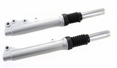

Я тоже долго выбирал для своего самовара. Остановился на перьях от STELS SKIF
Траверсы буду использовать лёгкие от покет-байка.
Для колёсиков ЭВО ход великоват - около 80 мм. Масляная. Пружина с переменным шагом.
Удивили гофры. При таком ходе перьев, гофры сжимаются только на 40 мм  :bw:

К тому же эта вилка мааасляная, не то что сухая от Хонда Дио. В ней только 2 пружины.
Разобрал, измерил и нарисовал
Теперь хоть понятно, на какой ход рассчитывать  :bw:

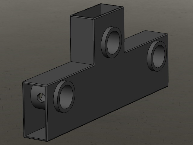

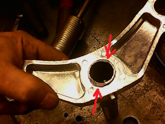

Цитата: Бабай от 07 Фев. 2017 в 21:16Траверсы буду использовать лёгкие от покет-байка.
Купил ещё в 2014 на http://motorboard.ru.
Брал из-за траверс. Перья сразу на выброс - там пружина на вес ребёнка.
Однако, траверсы надо дорабатывать. Какое чудовище их делало, я не знаю, но качество наводит на мысль о доработке.

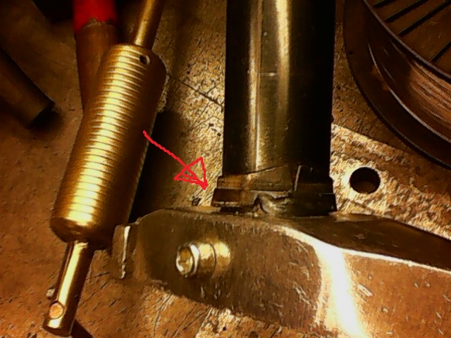

На первой фотке, как бы приваренное стопорное кольцо, удерживающее траверсу от сползания вверх. Но там же должен быть подшипник! как он туда встанет  O_O
На второй фотке вид траверсы снизу. Чтобы траверса не сползла вниз, торец трубы расплющен молотком.
Завершает крепление винт через траверсу и трубу.

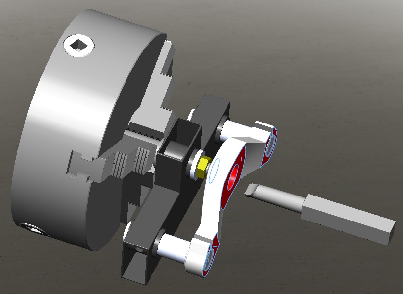

Чтобы избежать сюрпризов, решил сделать оснастку для доработки траверс.
Сначала надо, установив траверсу по отверстиям перьев, за одну установку, обработать нижний торец в центре и в районе перьев (красные) и сразу расточить отверстие под ось под конус Морзе.
Потом траверсу надо перевернуть и пропылить торцы с другой стороны.
Затем, придётся растачивать отверстия под перья STELS SKIF. Отверстия там Ф25 мм, а нужно Ф27 мм.
С верхней траверсой те-же манипуляции  :work:

Приспособа интересная. У меня голова расточная, резец в патроне. А деталь креплю на столе. Но приходится сперва центроискателем выставить деталь по 3-м осям, это такая заморока, жесть.

Траверсы г...о,это силумин.Перетянете чуть при затяжке - лопнут)
