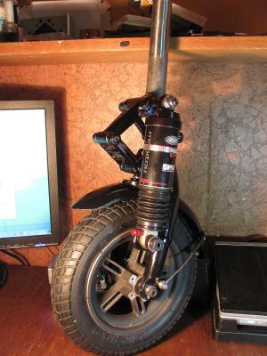

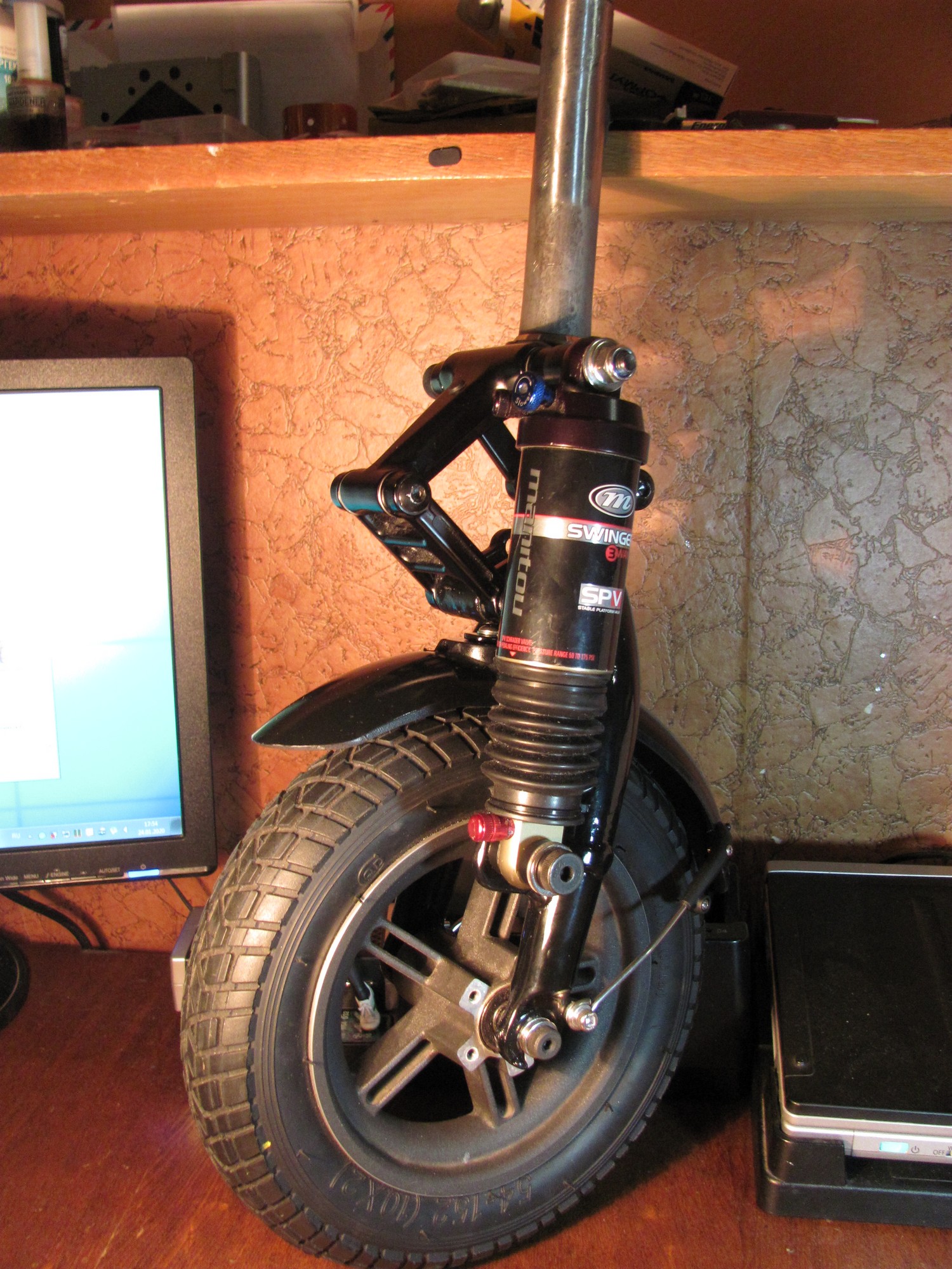

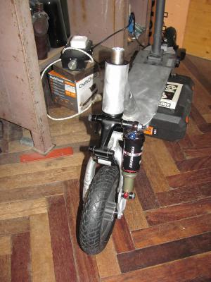

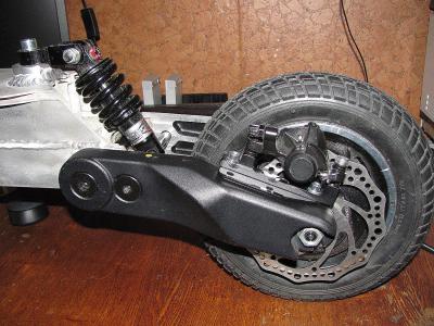

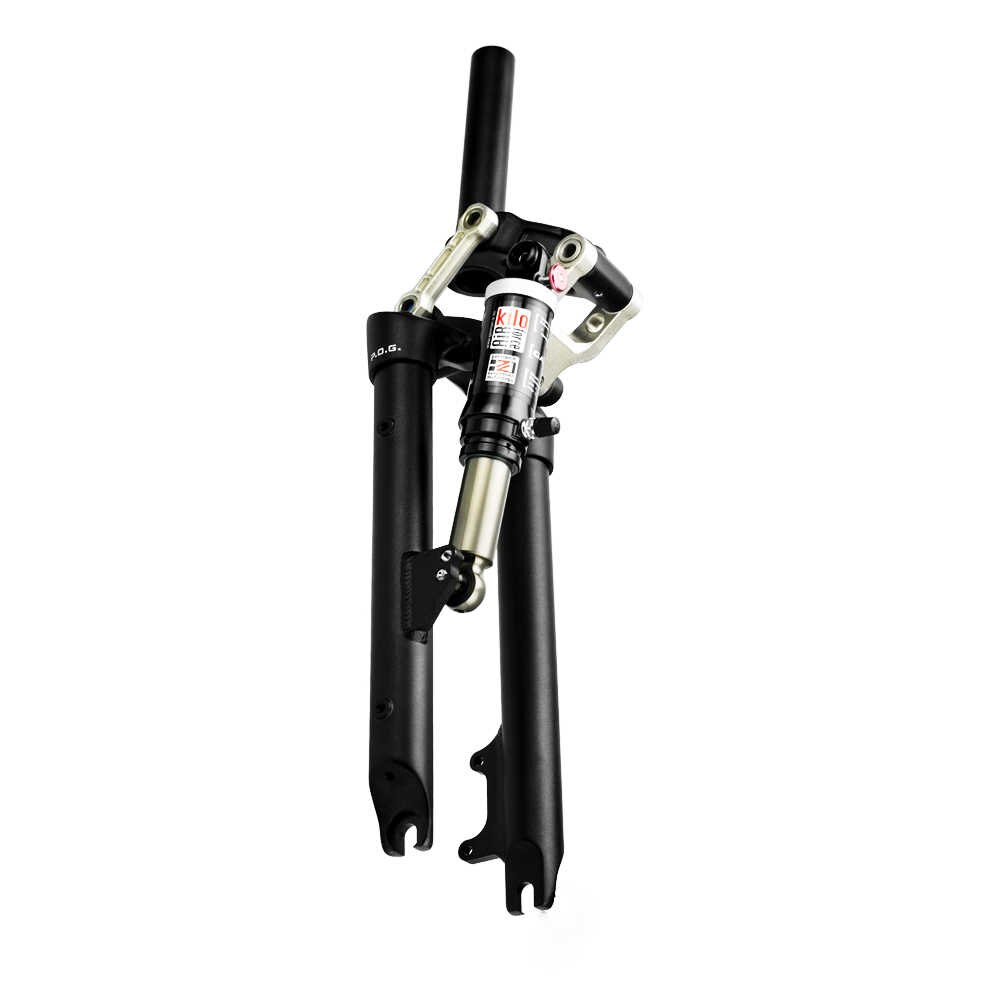

Не прошло и полгода, полностью доделал переднюю вилку. Сдуру заказал в Китае оси не того диаметра, пришлось ждать два раза. Назад приспосабливаю рычаги от Kaabo Wolf Warrior, они оказались не дорогие. Прикрутил пружинно-масляный мортёр с регулировкой отскока, 125мм по осям. Поставил рычаги на приваренные втулки с двойными подшипниками. Но задняя подвеска ещё в процессе изготовления.
SkeptiK
Татос
Соберу самокат, сниму. Мортёр пневматический, жёсткость можно накачать любую. Ход 40 мм.
SkeptiK
Лучше один раз увидеть, чем сто раз услышать как работает вилка, которую сам хотел. Именно такую (от дахона) да ещё и с пневмой.
Татос
#44
[user]SkeptiK[/user], если просто посмотреть, как сжимаются рычаги, то вот. Реальную работу можно будет снять только после окончательной сборки. Нужно будет на практике разобраться с давлением в камерах мортёра. На велике он сжимается через систему рычагов, здесь напрямую. Давление в разы меньше.  https://youtu.be/m_Lr7SxcnN8

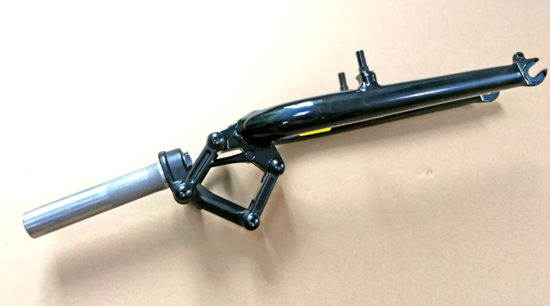

#46
Подсмотрел у немцев.
SkeptiK
Да, я их тоже видел. Кстати, сколько вес конструкции?
Татос
Вешать пока нечем, был электронный безмен но хрюкнул. Не тяжёлая, вилка люминий,  мортёр тоже лёгкий.
Татос
Вообще я хотел делать эластомерную подвеску.  Но мастерской нет, всё приходится пилить в квартире.https://electrotransport.ru/index.php?msg=1795373 Такой вариант проще в изготовлении и поверхность дороги будет обрабатывать лучше.

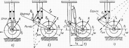

Борян

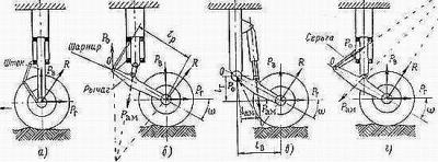

Чет сложная конструкция.... Для домашних условий. Или это мне сложная просто. Вопрос кто что думает если вилку сделать по принципу посадочного шасси самолёта. Или плохая идея?
Althair
Цитата: Борян от 26 Янв. 2020 в 00:29по принципу посадочного шасси самолёта.
А что там уникального? Обычная рычажная система с дополнительными упорами для компенсации момента при касании на посадке. Если их убрать - получится обычная подвеска.
