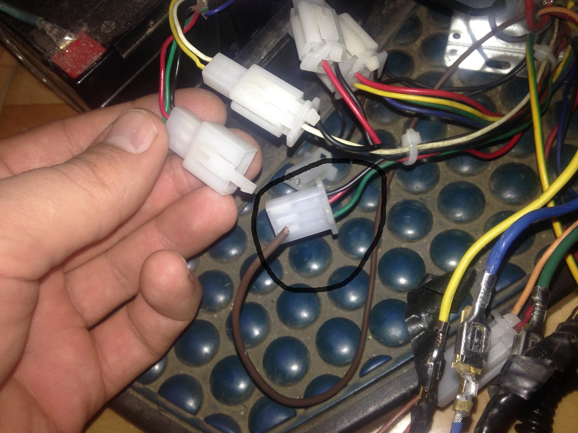

Всем добрый вечер!
Сегодня стал собирать свой самокат и нечаянно перепутал разъемы:(
В общем все по порядку.
Контроллер:
Перепутал разьемы:
бело-черный:SL-GND
Красно-черный:4.3v-GND
При подключении "наоборот" все выглядело как обычно-работало зажигание,фонарь только не горели индикаторы на курке: http://ru.aliexpress.com/item/High-quality-48V-Thumb-Throttle-for-36V-E-bike-Conversion-Kit-with-battery-indicator-on-off/926688122.html?spm=2114.03020208.3.1.TXQYRS&ws_ab_test=searchweb201556_1,searchweb201644_4_79_78_77_82_80_62,searchweb201560_1
Нажимал на курок ноль эмоций, подумал что нажата кнопка на курке нажал и.... пошел дымок в проводах которые идут в зажигание и фонарь.
После переставил все как должно быть и все опять таки работает кроме "мотора",т.е нажимаю на курок ни каких действий не происходит....
Не знаю где копать.Как мне проверить не сгорел ли двигатель? Можно ли его как то проверить без контроллера?
Мерил силовые провода от контроллера к двигателю U V W все на О.
Как чайнику проверить роботоспособность контроллера? Имею только при себе мультиметр.
Да кстати курок побывал другой, все тоже самое.

[user]Doctor-2001[/user], То есть фонарь горит. А проверить приходит ли 5 в на курок нельзя?
В двигателе от 50 в могут сгореть только датчики. И логика в контроллере.
И найдите причину дыма, отгоревший минус.

[user]Doctor-2001[/user], бело-черный:SL-GND -это на ручку тормоза(рекуперация?) Красно-черный:4.3v-GND-подключалось к ручке газа и на красном было 48в?Если так и не горят индикаторы,то значит не поступает эти 48в на слаботочку и на измерение напряжения на индикаторе и контроллер как-бы выключен.Надо видеть ответный разъем курка и искать что перегорело,возможно предохр. в батарее..
А, сейчас индикаторы горят! Тогда мерять 5в на курке,получается 48в идет на индикаторы а дальше на контроллер не поступает- возможно перегорел ответный провод курок-контроллер.Померяйте напряжение в точке VСС, должно появляться 48в при включении кнопки на курке

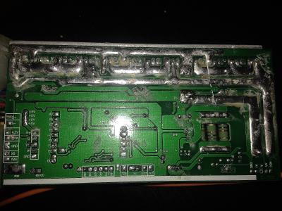

Проверяйте приходит ли ток на резисторы. За это на плате отвечают два красных, или красный и оранжевый провода.

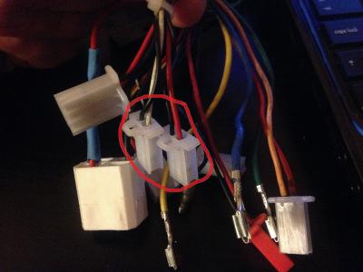

[user]Doctor-2001[/user], Соедените все штекера и померяйте 5в на штекере соедененного с контроллером курка относительно черного провода,если нет,то проверяйте целостность провода к VCC (видимо желтого,посмотрите не подгорели ли контакты в штекерах)
Jeca
[user]Doctor-2001[/user], Как включалась слаботочка ранее.
Василий22
А индикаторы тоже не тухнут от нажатия? А раньше как было?...
Простите, а как померить ток то? Мерил так: GND и на ножки резисторов то показывает 1.5 вольта

Меряйте напряжение!Но вы же померяли на VCC 48в есть(только непонятно почему не отключается или есть замок зажигания), померяйте 5в на курке между черным и красным,а при нажатии на курок газа на зеленом должно меняться от 0.8 до 4.3в

Индикатор не за тот провод запитан. На резисторы 48 в приходит?

я вас не понял значит VCC 48в есть напряжение,  когда выключаешь замок зажигания все тухнет.
между черным и красным,а при нажатии на курок газа на зеленом должно меняться от 0.8 до 4.3в -ни чего нет.
