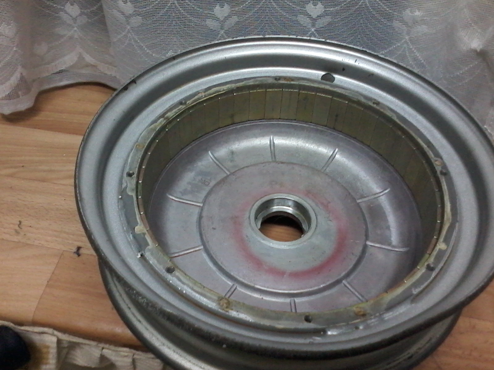

Всем добрый час. Может кто знает как снять магниты и не повредить их? Тоесть расколоть. чего не желательно. Надо чтобы все целые были.Это диск от МК 10е скутерное на 1000w. Может найдётся знаток данного вопроса?

Зачем снимать?
Предположу что магниты приклеены чем то органическим  :ah:
Это значит что есть наверно какой нить  органический растворитель который разъест клей.
Попробуйте начить с ацетона  :bw:

Лучше бы сразу знать какой растворитель. А так попробую. Просто обод гнутый, а магниты жалко. Вот и хочу снять, может куда годятся.

Так с магниты никелированы же  следовательно наверно можно это дело надолго замочить в р-ре соляной кислоты...
Теоретически органику кислота зъест а магниты будут блестеть как у кота...   новые.
Честно говоря не химик не разу. Но вот Никель вроде как раствор кислоты должен пережить нужно пробывать сналала один магнит обработать проверить... Но органику кислота точно съест.

Какая кислота? Никель-то с железом переживут, а если червоточинка в никеле?
[user]1924[/user], зайдите на ближайший шиномонтаж, узнайте где стальные диски прокатывают. Хотя на фото ничего настолько криминального не вижу (чтобы прокатывать), алюм.молоток+кувалдочка+пара минут и обод ровный.
Ну а если магниты так сильно нужны, то натолкать в ступицу тряпок, пропитать ацетоном, в двойной пакет и на ночь в тепло. Не разъест, но мягче сделает. Утром аккуратно подковыривать острой широкой отвёрткой. Первый скорее всего лопнет (т.к. с обеих сторон соседними держится)

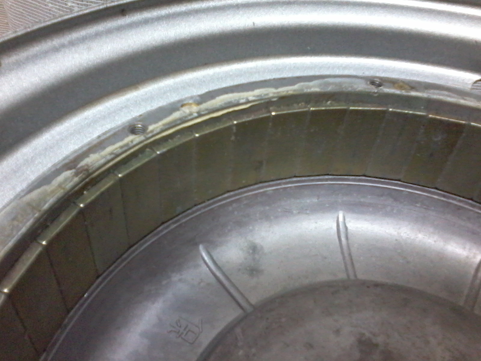

Тоже не вижу ничего криминального. Если нужны магниты есть много других способов их получить.
DIVAS
Можно нагреть обод до 80-100°С, тогда клей станет чуть слабее.
Только не перегрейте, а то магниты превратятся в тыкву. ( см. "Температура Кюри")

в мотор колёсах магниты в кипящей солёной воде отлетали на ура, можно попробовать повторить =)

[user]DIVAS[/user], Греть просто нельзя. При нагреве магниты слабеют очень сильно.
А магниты не особо нужны. Просто не прямят в монтажках такие вещи. Но лючше конечно выпрямить.А так как выпрямить не вышло то остаётся только магниты сохранить.

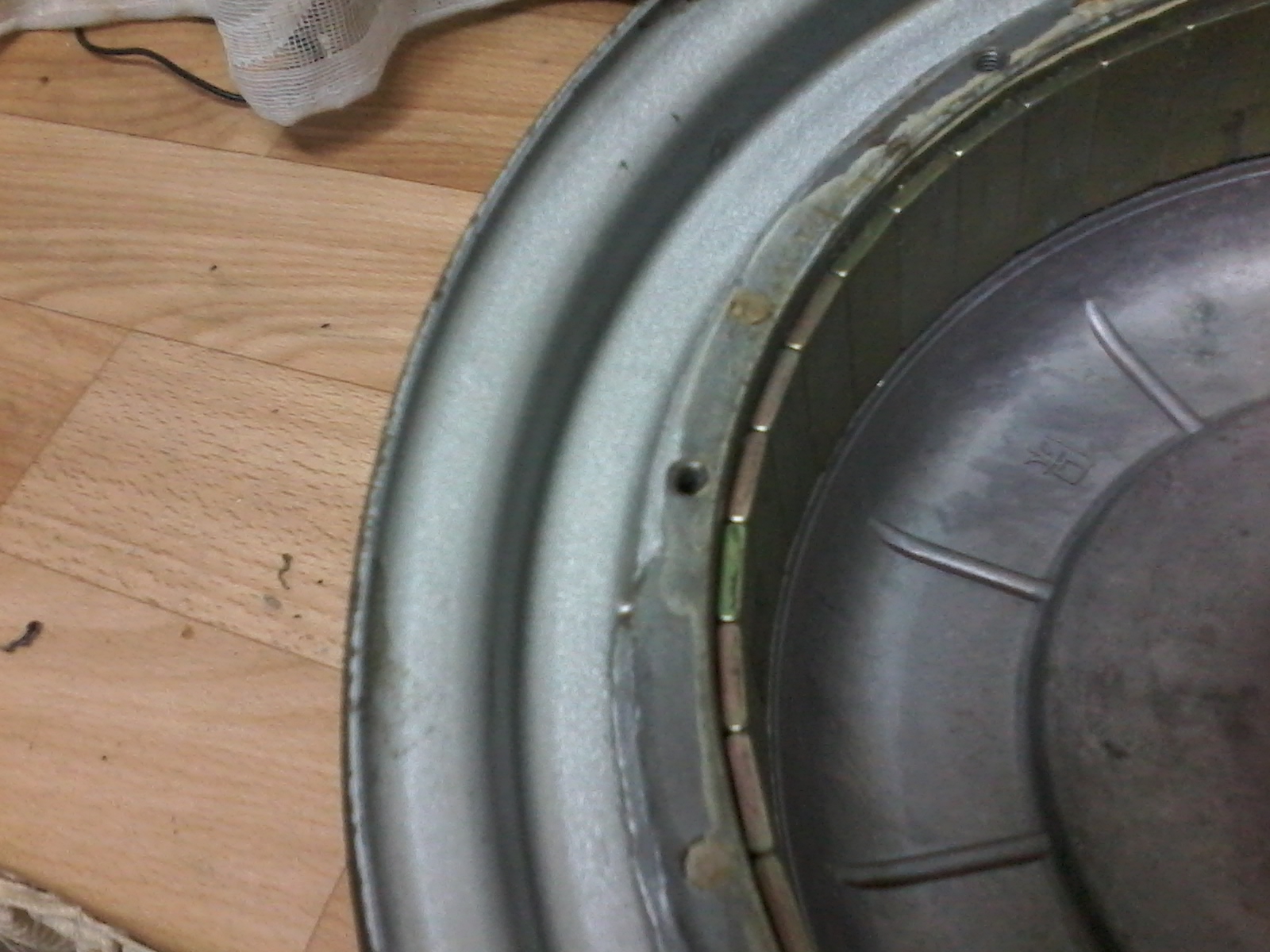

[user]1924[/user], ну если обод под выброс, то можно его распилить для начала.
[user]dl[/user], клей это скорее полимер, а не просто органика, и вполне может быть устойчивее никеля к солянке.

[user]DragonTM[/user],  Распилка обода не поможет снять  магниты.
Jeca
[user]1924[/user], Что ещё осталось? Ультразвук.

Я бы не был так уверен, обод стальной и хорошо магнитится, плюс исчезнет обозначенный выше вопрос зажатия соседними магнитами.

Да Кислотой наверно никель тоже зацепит, лучше не нужно.
Остается только применять органические растворители.  Что еще есть доступного в быту (магазине)  :bn: на ум только ацетон пришел....
А может какое едкое масло синтетическое или технологическая какая жидкость гидравлическая.
Тут еще именно важно что бы это можно было найти и бесплатно иначе смысл это все затевать на растворителе разоришься  :-)

Для начала по пробую фосфорную кислоту. А там посмотрим.
spb-e
Толку скорее всего от нее не будет. Слабая она, будет осадок и будет она растворять железо и проч металлы вернее с ними соединяться, клею будет пофиг скорее всего.
Вот соляная другое дело (аналогия с желудком кто все растворяется ей)
И если делать р-р кислоты то лучше это все дело нагревать.
