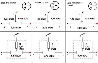

[user]Александр CRV[/user], ай-яй! Таки вы для детского авто шаманите? Так в чем проблема? Простейший шим на NE555 или LM358, педаль на самом дешёвом и распространенном из надежных- дпдз от ваз или газ! Ход у него всего 90°, тросиком решается совсем без проблем, а надежность выше крыши(по сколько они на автомобилях выхаживают?! Да многие тысячи километров!). Так что не понимаю вашего беспокойства! Так-же никто не мешает "подогнать" делитель вашего контроллера под этот потенциометр.

"Простейший шим на NE555 или LM358, педаль на самом дешёвом и распространенном из надежных- дпдз от ваз или газ! Ход у него всего 90°, тросиком решается совсем без проблем"
Так так очень интересная идея. Почитал что они бывают двух типов с мех. и эл. управлением. Ну понятно что нужно механическое. А на выходе от 0.7 до 4В,  но нужно то до 5,2В где то т.е. контролер не выдаст максимум на моторы? Или я что то уже не то говорю?
"Так-же никто не мешает "подогнать" делитель вашего контроллера под этот потенциометр."
Вот этого я уже не осилил. У моего контролера все управляется переменником на 100кОм и он непрограмируемый. Что я могу подогнать  я не догоняю  :-)
METAL
Потенциометры, как правило, работая в контроллерах подключены через резисторы, т.е. сам потенциометр участвует как часть делителя, так можно любой номинал потенциометра заставить работать.

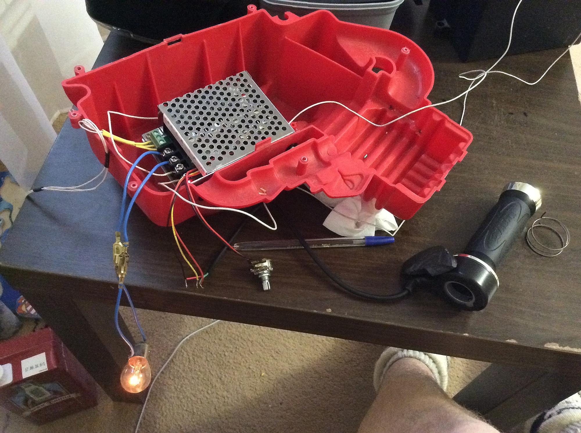

Ребят помогите :::: делаю сыну квадроцикл
степан310
С Китая пришёл шим
https://ru.aliexpress.com/item/Free-shipping-PWM-DC-motor-speed-controller-motor-12v24v36v48v-inverted-switch-reversing-switch-40A/1000001414890.html?spm=2114.13010608.0.0.ZfeYbt&aff_platform=one-link&cpt=1491145653620&sk=eub6yrrBy&aff_click_id=606664730cf84ae6b5345dd18673bece-1491145653620-09853-eub6yrrBy
Скорость регулируется потенциометром В100К.
После заказал ручку газа :
https://ru.aliexpress.com/item/Universal-12v-24v-36v-48v-Black-Motorcycle-Electric-Scooter-Bike-Throttle-Grip/32655240447.html
Все собрал и получилось что ручка газа регулирует малый диапазон, если подключить к шим лампочку то она горит тускло. Пробовал оставить потенциометр в параллели но дело не решает , что делать ??? В электронике не бум бум
