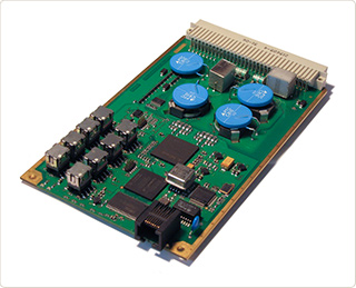

FUNTICK
[user]pchelomor[/user], Возможно, Вы и правы, и это никому не нужно. Я просто изучаю этот вопрос. А какой спрос на готовые авто? Неужели их берут пачками? Если так, то можно и авто модернизировать. Вообще, никогда не занимался ширпотребом. Всегда делал что-то эксклюзивное.
Например, древняя разработка- система передачи данных 4xE1, 2xETH, 2xSHDSL.bis:
А сейчас стало скучно, нужно что-то делать. ;-)
