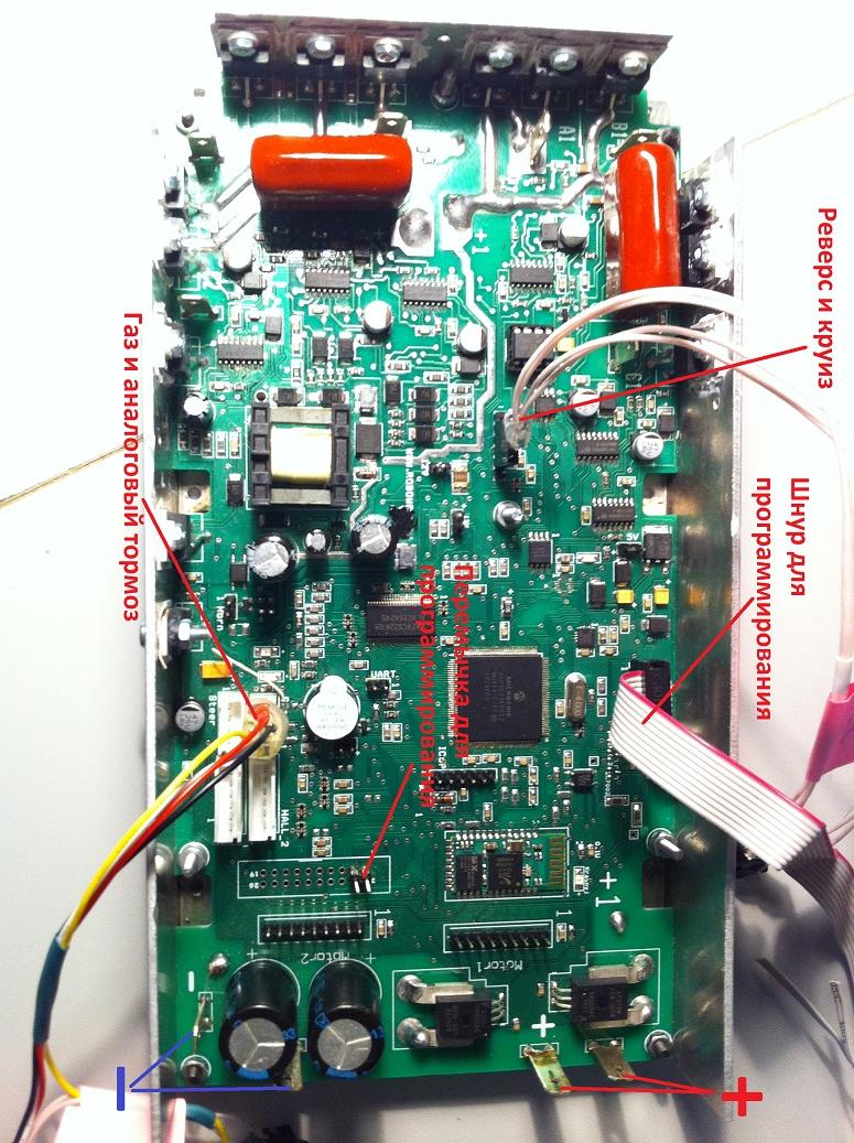

КОНТРОЛЛЕР RoboWell X2
[b-b]Контроллер для работы с одним или двумя двигателями.[/b-b]
Есть в наличии, цена  15тыс. В наличии нет.
Характеристики:
- Напряжение питания 20 - 90В.
- Батарейный ток : до 30А.
- Настройка контроллера производится через BlueTooth с ПК.
- Круиз-контроль.
- Реверс
- Плавное торможение рекуперацией. Работает практически до нулевой скорости.
- Определение подключения фаз и направления вращения двигателей с ПК.
- Работает с ручкой газа или джойстиком. (для каждого способа управления своя прошивка)
- Управление двигателями - трапеция.
- USB порт для смены программного обеспечения.
Хорошо подходит для двигателей мощностью до 1 - 1.5 кВт
Можно напрямую управлять двигателями с внешнего устройства через BlueTooth или UART.
Выглядит контроллер так:
Обновленная схема контроллера:
Все разъемы комплектуются ответными частями, все провода подписаны.
Пользовательская документация на контроллер.
Видео с пояснением работы контроллера с ПК. Смотреть со звуком:

Текст программы для dsPIC (сконфигурирован для Виллиса) :
Схема:
Текст программы VC#:
Схема и плата в ORCAD9.2

а можно оба канала на одно колесо ?
VVK
В теории вроде бы можно. ШИМ на оба канала подается синхронно, мертвое время тоже одинаково.
Я про такой режим не думал, но при случае проверю, самому интересно.
Это, как я понимаю, для того, чтобы ток больше получить? Вообще, для увеличения тока в контроллере нужно заменить датчик тока на более мощный. Но более мощный не лезет в корпус, его придется снаружи ставить, что конструктивно неудобно.
а как же феты? там не более 80-90 А на плечо будет. те 5.5 кВт в пике  :-) вот если б другие феты. но опять же, как драйвер к этому отнесется?

VVK
Ну да, я про такой ток и говорю. Сейчас то датчик тока ограничивает до 30А на канал. Заменив его, можно получить где-то до 80А. Это около 4кВт. А чтобы еще увеличить мощность, нужно напряжение повысить, тут уж без замены фетов не обойтись.
strannik
А можно больше элементов подключать к бмс, в смысле модульность?
VVK
Да, но делать больше 20S смысла нет, т.к. напряжение батареи должно быть не больше напряжения питания контроллера. Платы можно ставить друг над другом.

ЦитироватьДа, но делать больше 20S смысла нет, т.к. напряжение батареи должно быть не больше напряжения питания контроллера.
НО все же возможно с заменой фетов на 4468 поднять до 28S?
Просто у меня кристалайт и его мало хотел добавить мощи а Крошка не по бюджету и старый мотор выкидывать нет желания, а если добавить 2 мотрчик то будет в самый раз для трайка с 2 задними ведущими, просто напряжение хотелось повыше.
Вариант с синусом очень интересен.
Можно еще функции геликона вклеить.
VVK
Да, если заменить феты, то можно и больше напряжение подать, просто у меня их пока в наличии нет. Может, если время позволит, сделаю версию на большее напряжение.
Что касается управления светом, то в контроллере заложено три слаботочных выхода для подключения светодиодных лент. Если надо что-нибудь помощнее, то нужно ключи на больший ток поставить на отдельной плате.
