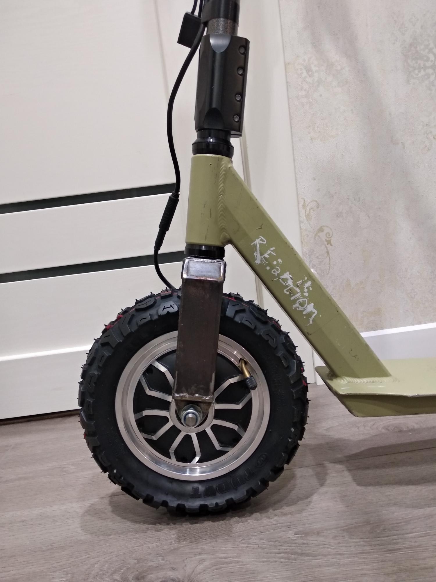

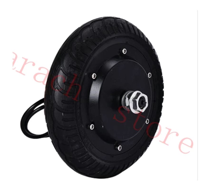

Стоит мотор колесо 8 дюймов 65 ширина. Высота вилки до основы самоката около 17 см. Предложенные варианты сильно высоки 24 см, даже при сжатой пружине у них 20,5 см.
Басарга
[user]aelitae[/user], можно тогда купить от обычного самоката вилку с пружиной, пропилить отверстия под ось(у обычного самика они круглые) и руками(можно домкратом) расширить вилку до 65 мм

Давно был куплен комплект от semeons1 для самоката, колесо 8 дюймов 36v, используется с батареей c батареей-бутылкой  15а 36 v (оснащенной внутри контроллером) и дисплеем LCD3. Случайно сбились настройки дисплея, а вместе с ним и контроллера. Может кто  подскажет параметры P1-(передаточное число редуктора)х(количество магнитов) вроде. P2 -способ определения скорости контроллером (от 0 до 6). И P5-режим настройки индикатора батареи (0-15). А то скорость, расстояние и батарею неправильно показывает.
Борян
P1 вероятно 30, Р2 0 а Р5 методом тыка надо подбирать

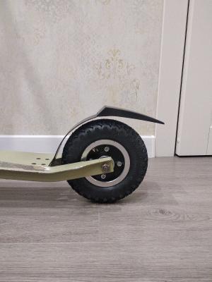

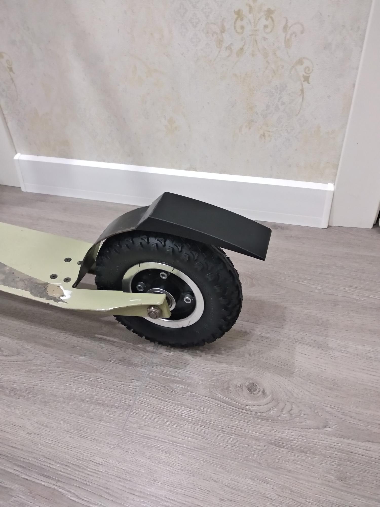

Поставил новую резину и распечатал крылья, стало лучше на бездорожье, и грязью не закидывает. Накат правда немного упал.
