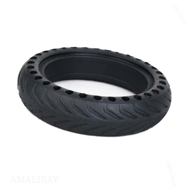

А может и не нужна пневма? Видал я в соколях Кугу С3 Про на дырявых покрышках - как по мне, проще вариант, да и встать должен без переделок.
[user]PeaceHaver[/user], на дырявых - это как?
Басарга
[user]Басарга[/user], мне кажется она не сильно решит проблему амортизации и, главное, зацепа. Всё-таки воздух обладает совершенно другими характеристиками, нежели резина.
Басарга
[user]tmiaer[/user], я не люблю цельные покрыхи.
Они на ободе проворачиваются, акка расход заметно вырастает
Амортизация увеличивается у дырявых, дырявая с амортом- лучший вариант
Лучше пневма, но поставить ее на мотор- как сосок то поставить :-D- задача не из легких!
