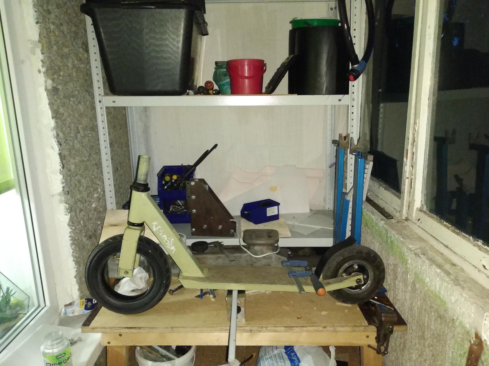

Начитался я тут всякого, и захотелось мне тоже собственный самокат на батарейках. Купил на Авито reaction 8дюймовый, ближайший родственник представленного в теме. В Сокольниках купил инфенион, на Авито купил гироскутер 10 дюймов рабочий.
Батарейку возьму пока с гироскутера, потом заменю на самосборную.
С колесами вышла промашка хотел выточить ось на две стороны и сварить новую вилку, да ток магниты всего 27мм и статор 25х105 всего. Вот и думаю стоит ли заморачиваться, или поискать другое с нормальной мощностью. А гироскутер продать пока тот ещё можно собрать.

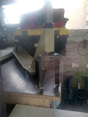

Сварил вилку под гироскутерное колесо, поставил новую рулевую. Материалы труба 40х20 толщина стенки 2мм. Шток от велосипедной вилки. Дропауты из уголка, ещё не пропиленны под ось. Буду делать по месту. Вилка получилась легче родной, но там стенка 3мм.

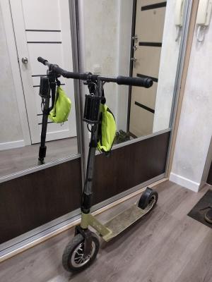

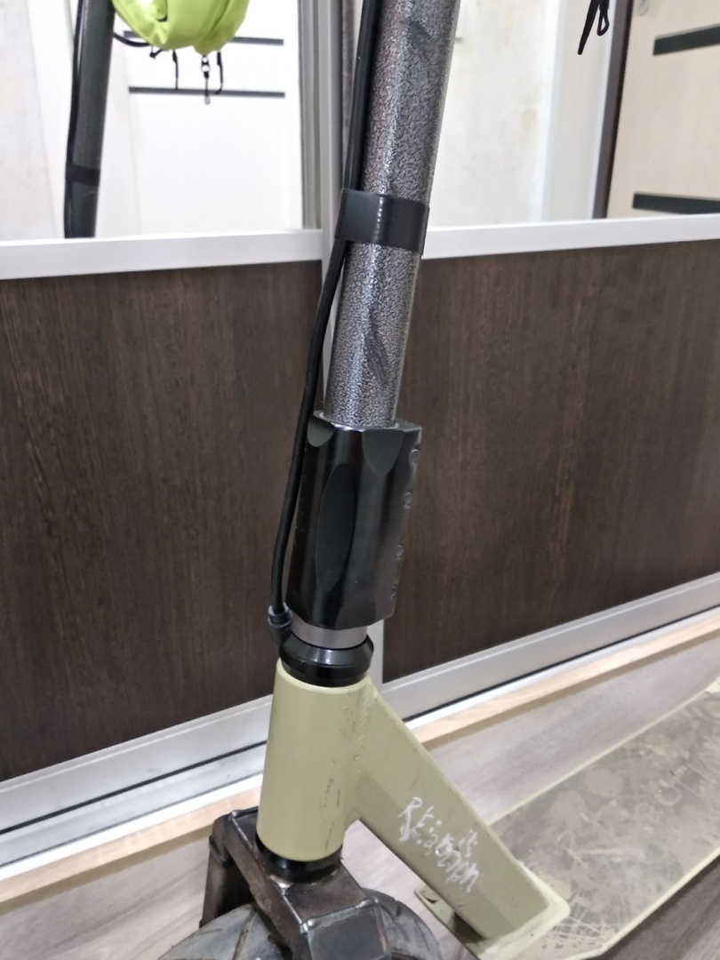

Довел самокат до рабочего но еще не законченного состояния.
Колесо от гироскутера.
Батарея от гироскутра.
Вилка как уже упоминалось самоварная.
Зажим системы scs от трюкового самоката.

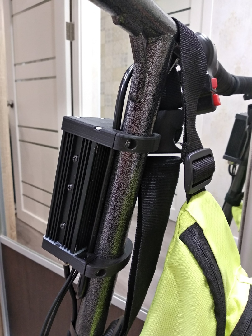

Напечатал крышки с хомутами для крепления контроллера.
Убрал все лишние провода.
Максимальная скорость по прямой 27км/ч запас хода с пилотом 70кг получился 7км. масса самоката с батареей 10кг.
Осталось отдать вилку с рамой в порошковую покраску, наклеить новый наждак, и решить вопрос с нормальной батареей.

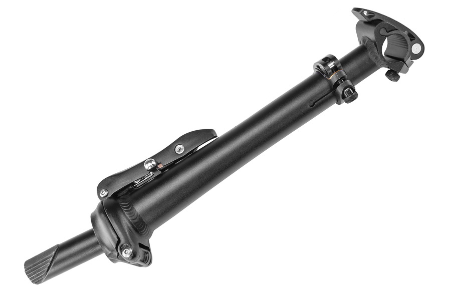

Дарю идею! Если кто то хочет сделать Дёрт складным, то выточите пару втулок или соберите два пакета шайб, купите пару хомутов для зажима велоседла, закрепите цепочку или кусок репшнура концами, один внутри руля, другой на болт или шайбу затяжки рулевой самоката, и усё)).
блин.  что то не могу въехать в идею Вашу.   не могли бы в паинте по подробнее чуть нарисовать ?
Басарга
#569
[user]Absolum[/user], руль вынимается и свободно болтается как захочет. Нести отдельно руль и деку нельзя, тросы мешают(если есть) или провода к ручке газа. Чтоб меньше болтался, шнурком привязываешь. Можно самому выточить узел, тогда не будет рассыпаться, но где токарный, фрезерный и сверлильный станки возьмет мирный  пилот? :-D
Так себе идейка
Можно взять складной вынос, от велика, от резьбовой вилки, но там он должен совпадать с вилкой, отверстие и вал  должно быть 22,2 мм или 25.4мм на обеих деталях.
Наверно, можно и безрезьбовой складной вынос, на вилку одеть, а не вставить, я не делал, не мерял
Гемор, в общем, лучше оставить как есть, нескладной

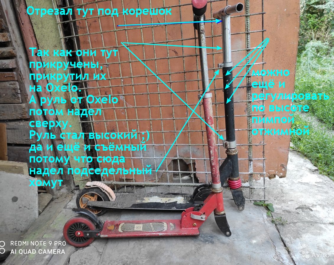

Как я руль нарастил.   Купил за 100 р два убитых самоката.   Там взял две трубы... Остальное в картинке
во мне 1м 75 см рост.     руль стал по высоте - 120 см (от пола до грипсы).   покатался (у меня не электро - простой) - по ощущениям - по лучше стало.   как будто бы снялась лишняя нагрузка с плеч или что то вроде того.

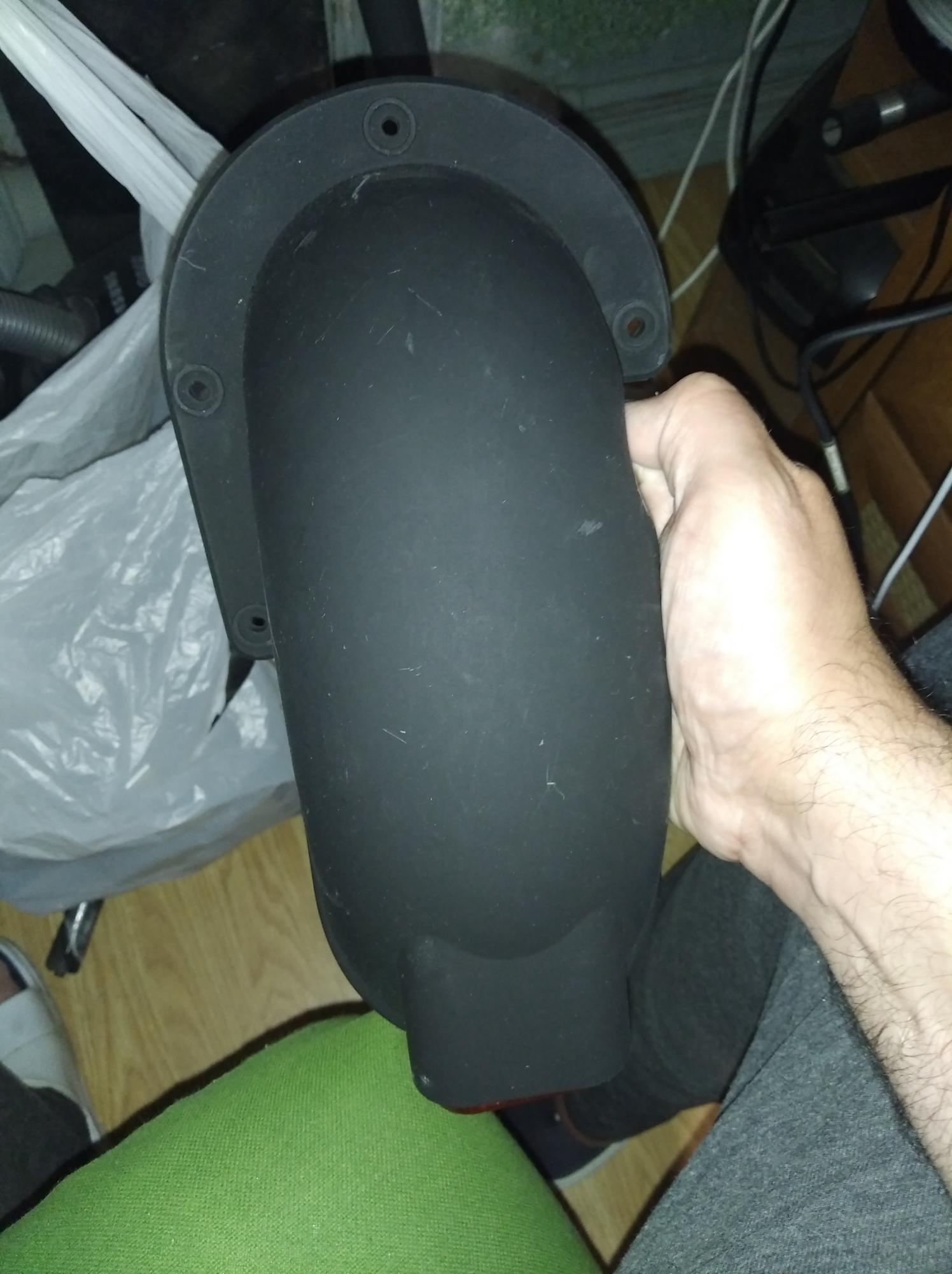

Басарга

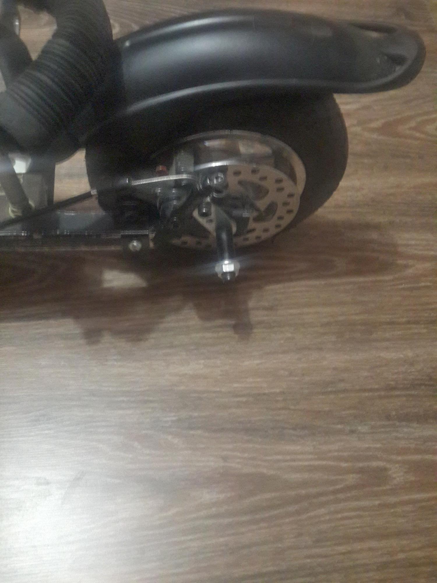

[user]Absolum[/user], это переднее крыло 14" от детского велика, состоит из двух частей. Я прикрепил заднюю.
Вообще берешь пластиковое крыло любого диаметра, строительный фен, ставишь на самое маленькое тепло, снимаешь колесо и на нем сгибаешь под размер. Расплавив пару крыльев, ты поймешь температуру и время B-)
Как закрепить... Хочешь полоской алюминия или стали(сталь лучше, крепче), хочешь один конец согни под прямым углом, опять же феном, просверли отверстия.
Хочешь, купи любые, от какого то самоката, мои по моему от Халтена. Выглядит прилично и не колхозно

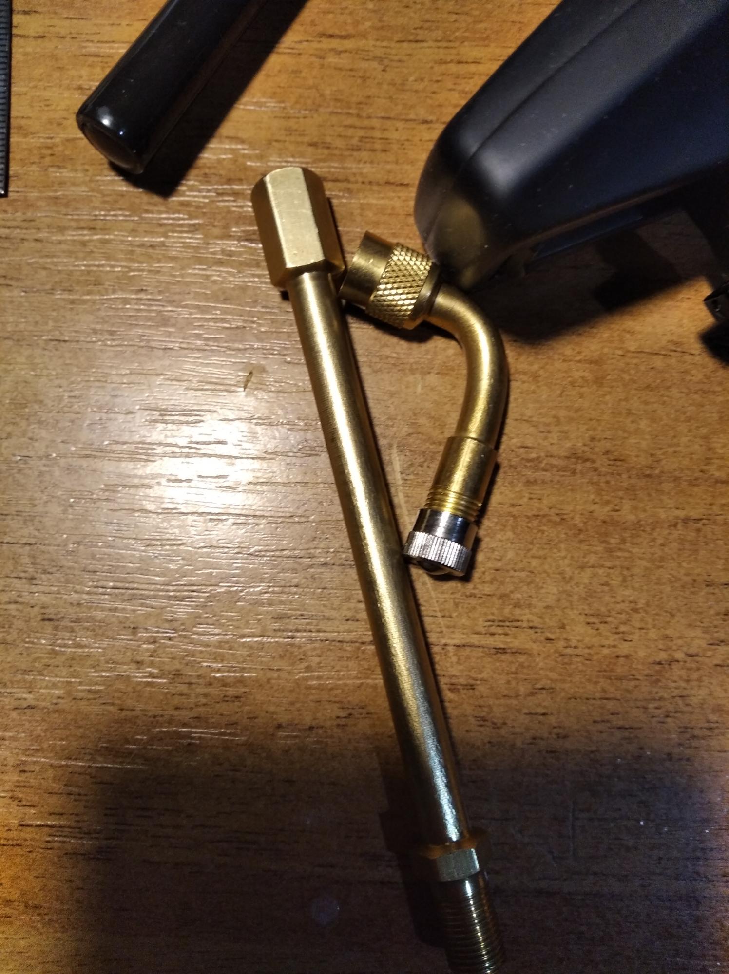

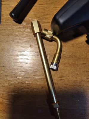

Ребят, а кто как колёса накачивает ?
а то у меня на переднем колесе довольно близко нипель к пластиковому диску.    чтобы накачать колесо например насосом от велика, нужно будет снимать колесо.
может какие переходнички продаются узкие ?
Басарга
[user]Absolum[/user], в автозапчастях для Газели, сто рублей красная цена. Два разных переходника, прямой и буквой "гэ"
В основном прямой использую.
