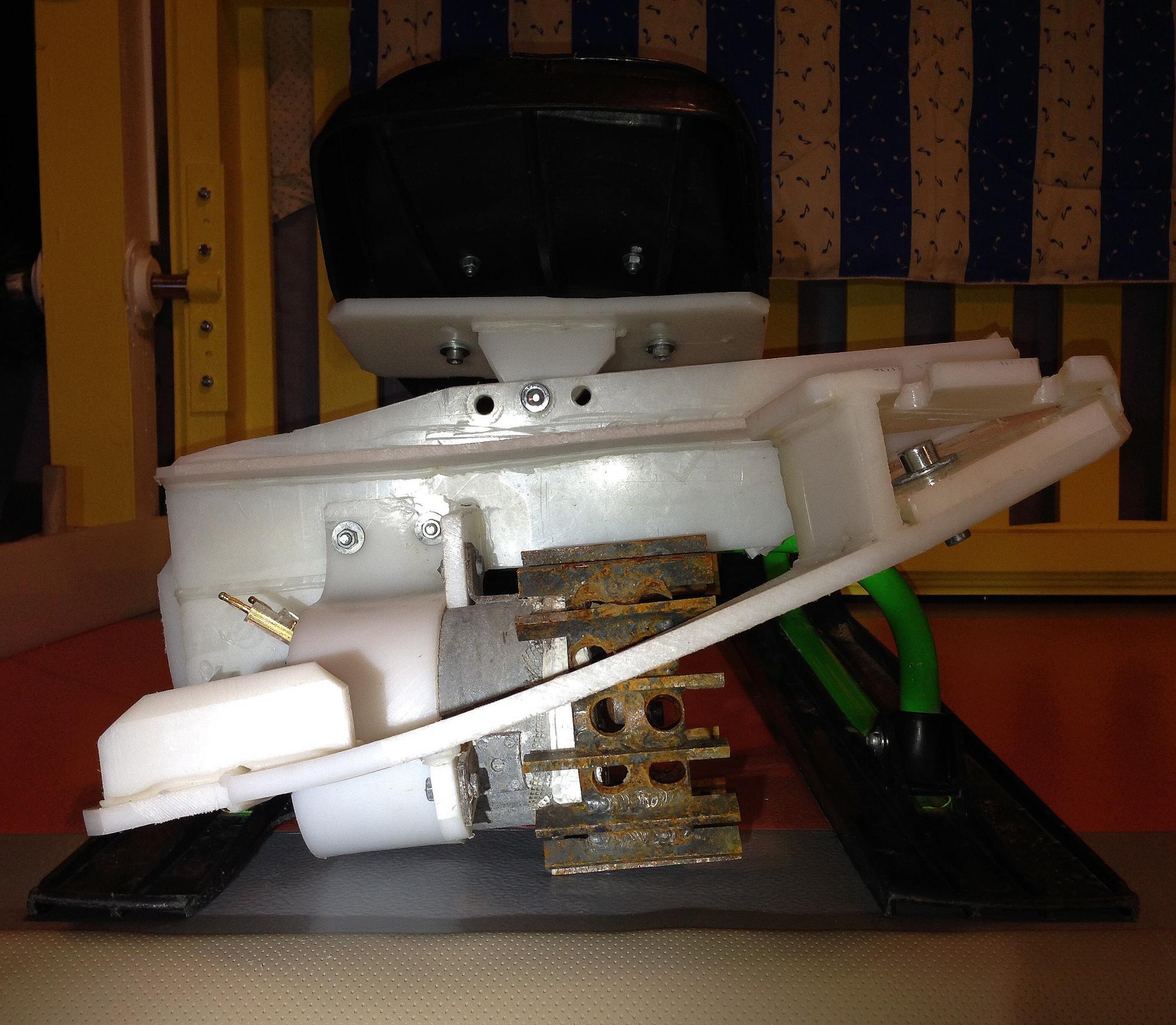

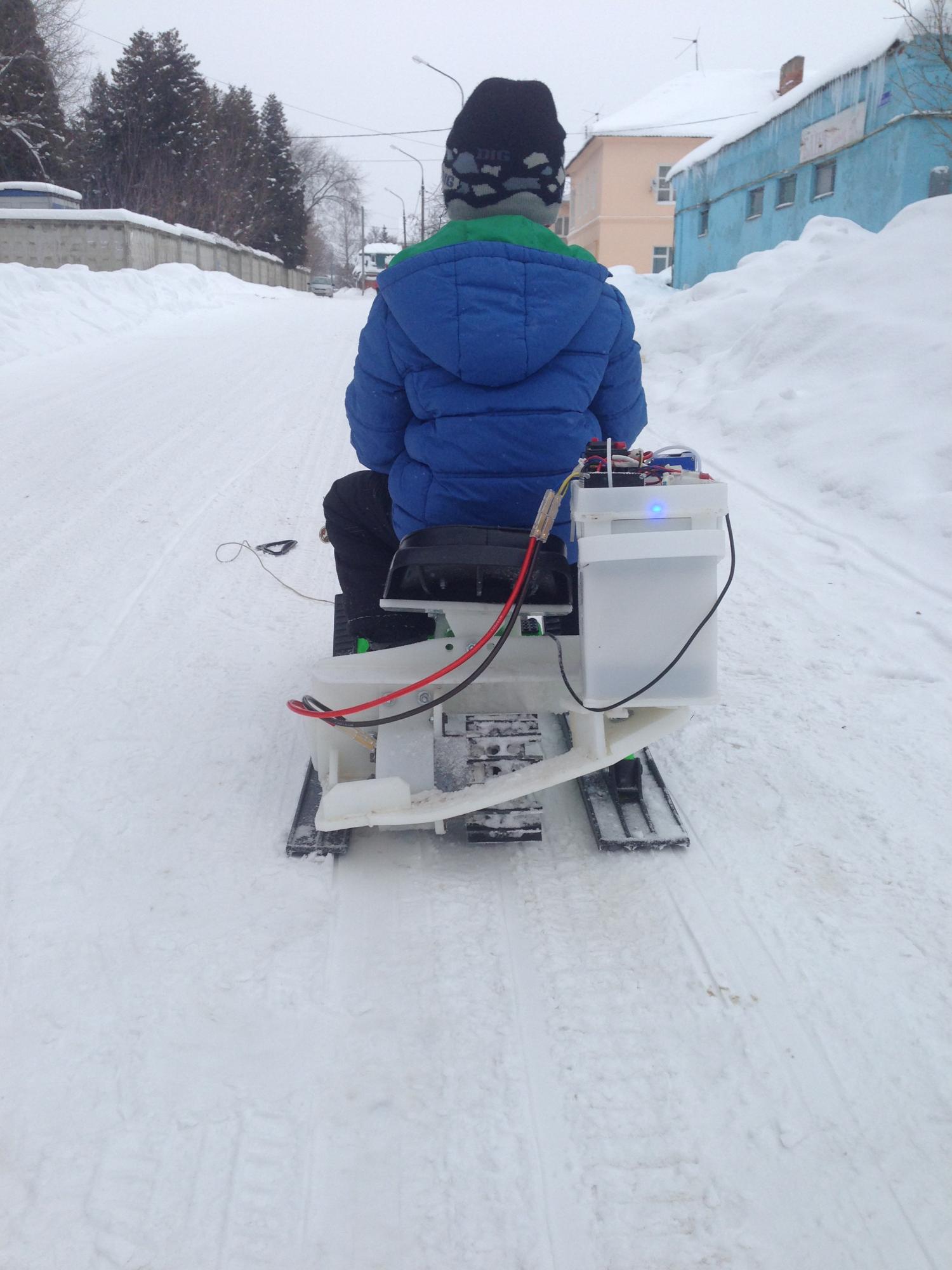

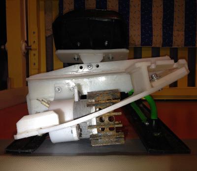

"Супербюджетик" - детский снегоходик за 4 дня и 8.500 руб
Автор LIST, 27 Янв. 2016 в 18:42
LIST
Мотор - XTMR-006 - 1000 руб на разборе
Контроллер- пока такой - 350 руб с Али;
Аккумулятору б/у 10 амперные с БМС хэдвэи- 3500руб
Колесо на вал двигателя- 2500 руб
Куски и листы пластика- 500 руб
Курок- 350 руб
Болтики и провода- 300 руб
Зарядка на 24 вольта- бесплатно была
Снегокатик- бесплатно был
Итого: 8.500 руб
Видео позже.
Задняя подвеска - автоматическая- качается для углубления в более мягкий снег и поднятия для движения по льду.

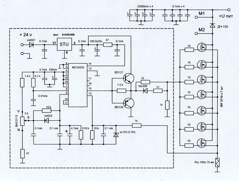

Сейчас делаю для него контроллер на 100 ампер на 3808...
FUNTIC может сделать отличный контроллер для этого мотора, но лично у меня пока 5-Ти тыщщ + детали нету... Хотя очень вкусное предложение от него!:)))

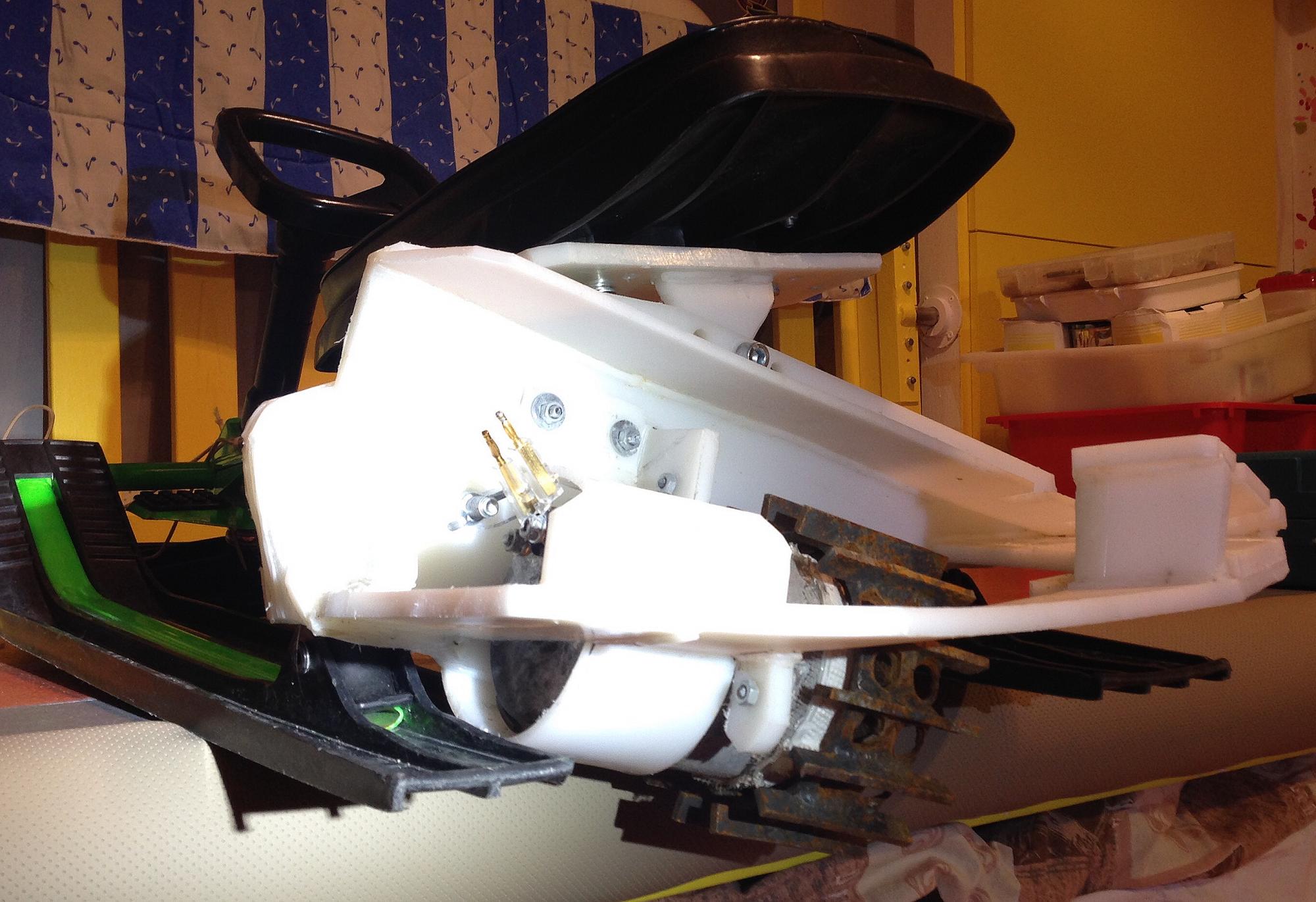

Работа автоматической подвески мотора- в крайних положениях:
Когда едет по асфальту-льду, ребёнок больше стоит на лыжах- мотор просто катится под своим весом.
Когда едет по глубокому снегу- попой давится на сидение с регулируемым усилием ( можно всем весом на мотор сесть) и тогда он сильнее врезается колесом.
Все просто:))

#11
Мотор  - 24 вольта 1600 ватт
Редуктор высокого качества 1:5  -да. сейчас установлен редуктор
Контроллер ШИМ на 70Ампер
Мощный пипец!
Цена мотора - 1000 руб
Редуктора - 3000 руб
