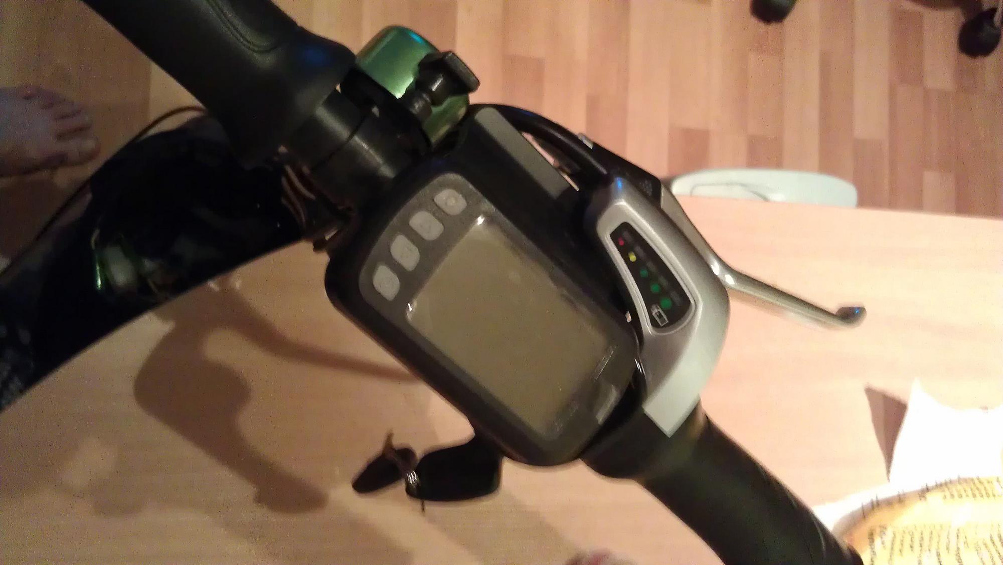

Цитата: Алексей M от 03 Июнь 2016 в 21:53
Фотка дисплея. Мне кажется стандартный, у многих такой видел. При включении дисплей пестрит множеством пиктограм, потом они гаснут и не вызываются.. Нижняя кнопка включения, она же листает одометр, время в пути, пробег с начала старта и тд..две средние-регулируют режимы ограничения скорости, верхняя путем долгого нажатия снимает какую-то звездочку.. больше пока ничего не выявил..
Добавлено 03 Июнь 2016 в 21:54
Действительно, довольно странный контроллер, пытался по GPS навигатору установить правильную скорость изменением диаметра колеса через P1(если ставить реальный диаметр-скорость показывает с потолка,подобрал методом втыка по GPS навигатору). Скорость более менее правильная сейчас,  зато пробег показывает процентов на 20 меньше реального.
Свести вместе скорость и пробег так и не удалось, теперь к показанию одометра прибавляю процентов 20

Алексей M

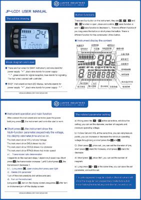

Разобрался немного с настройками. Китаец прислал пдф инструкции, естественно в три слова, да еще и обозначения дисплея на китайском...
Выставил диаметр 15, при другом начинает врать, ток 10, вольтаж 21, количество магнитов (хз зачем количество менять) 001, при 000 одометр не работает, больше 001 выставить не дает.
Дисплей теперь показывает 32 км/ч на ХХ, 25 км/ч со мной на борту, что похоже на правду.
Батарею высаживает км за 10 на две трети, судя по светодиодам на ручке газа, а на дисплее при этом гаснет только одна единица-непонятно кому верить...

DEDOK
Цитата: Алексей M от 16 Июнь 2016 в 11:56
Тут возникла мысль попробовать на МК подать 48В. Есть у меня на велике батарея 10Ач 48В. На самокате можно ее в рюкзаке возить...
Ну, естественно, контроллер другой...
Как вы думаете переварит это МК и дисплей такое напряжение? И какая скорость будет?
Какой диапазон вольтажа работы дисплея?
DEDOK скиньте его инструкцию почитать пожалуйста, не могу найти нигде... Вчера продавцу-китайцу написал, чтоб прислал-молчит пока..
Напрямую не смог - большой файл, даю ссылку:
https://yadi.sk/i/jRwckuN3skzdR
Перевод конечно машинный, но кое что понять можно.
