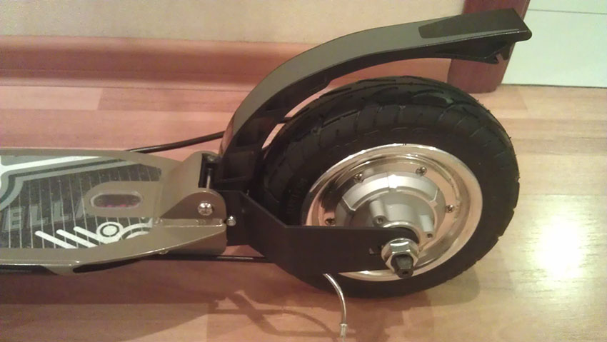

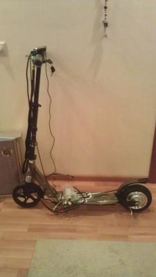

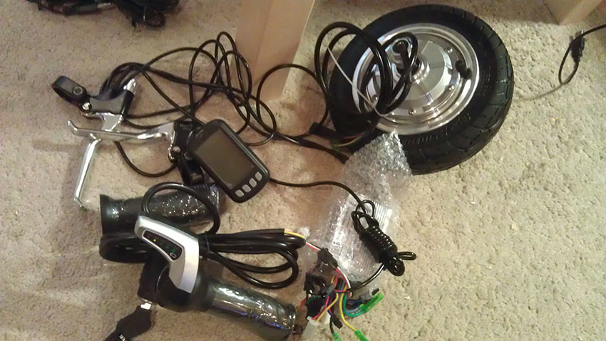

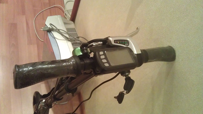

Всем привет! Наигравшись с коллекторными моторами, цепями, звездочками, решил наконец построить легкий самокат на МК, как средство подскока до метро-от метро. Делаю не спеша. Осенью купил клон Оксело, 11.11 заказал с Али кит-набор мк 350 Вт 24В со всеми причиндалами, получилось весьма бюджетно.
Заказал у токарей заднюю вилку под МК, покрасил. На днях все собрал. Вопрос встал в аккуме.  Даже с Али заказывать с нынешним курсом накладно, да и не факт, что дойдет, хотя продавец уверяет, что проблем не будет.  Хочу собрать сам из 18650 банок, хотя никогда этим не занимался. Хочу что-то типа 7S3P, 25.9В 7.8 Ач. Долго курил интернет, многообразие маркировок пугает. Понятно, что нужны промышленные Самсунги, ЛГ или Саньо. Вопрос к знатокам: какие лучше взять, цена-качество, с высокой токоотдачей, с защитой или без, с БМС или нет, где ее купить, подойдут ли, например, обычные Самсунг NCR18650 26F? Может кто в Питере поможет собрать аккум. Фото того, что получается прилагаю.

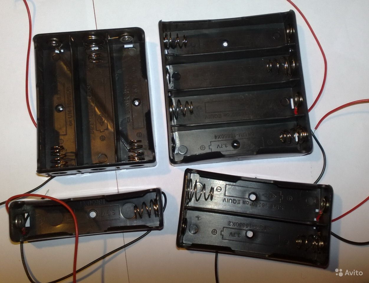

4. Что если собрать аккум из вот таких вот
боксов? Чтобы не паять сами банки, тк контактной сварки у меня нет.
5. Сколько проживет батарея, если не использовать БМСку?

4) Про такие боксы в самокате забудьте. Ищите того, кто приварит контакты.

А почему боксы не подойдут? Провода заменю-не проблема!

Да, двухподвес. Клон Oxelo, Capella за 4 т.руб... Самокат всем ничего так, качество вроде достойное, покраска качественная, ничего не люфтит пока, не гремит, единственное, как мне показалось- задняя пружина слабовата, даже мои 75 пробивает до рамы. Вообще, я, так сказать, пытаюсь продолжить тему бюджетного самосбора.. Хотя, судя по нынешнему ценнику, иллюзии постепенно растворяются.

[user]Dimak[/user], заднее крыло выполняет роль тормоза? Оно пластиковое?

Dimak
Крыло я сделал из угла канализационной трубы
По примеру одного из форумчан.
Оно может выполнять и роль тормоза, но у данного МК накат совсем никакой, поэтому тормозом пользуюсь крайне редко.
1967ivan45
[user]Dimak[/user], догадываюсь у кого из форумчан.
Т.е. крыло тормозом не работает.
Себе сделаю такое крыло-тормоз, есть такая необходимость. Не уверен - хорошо ли будет работать.
