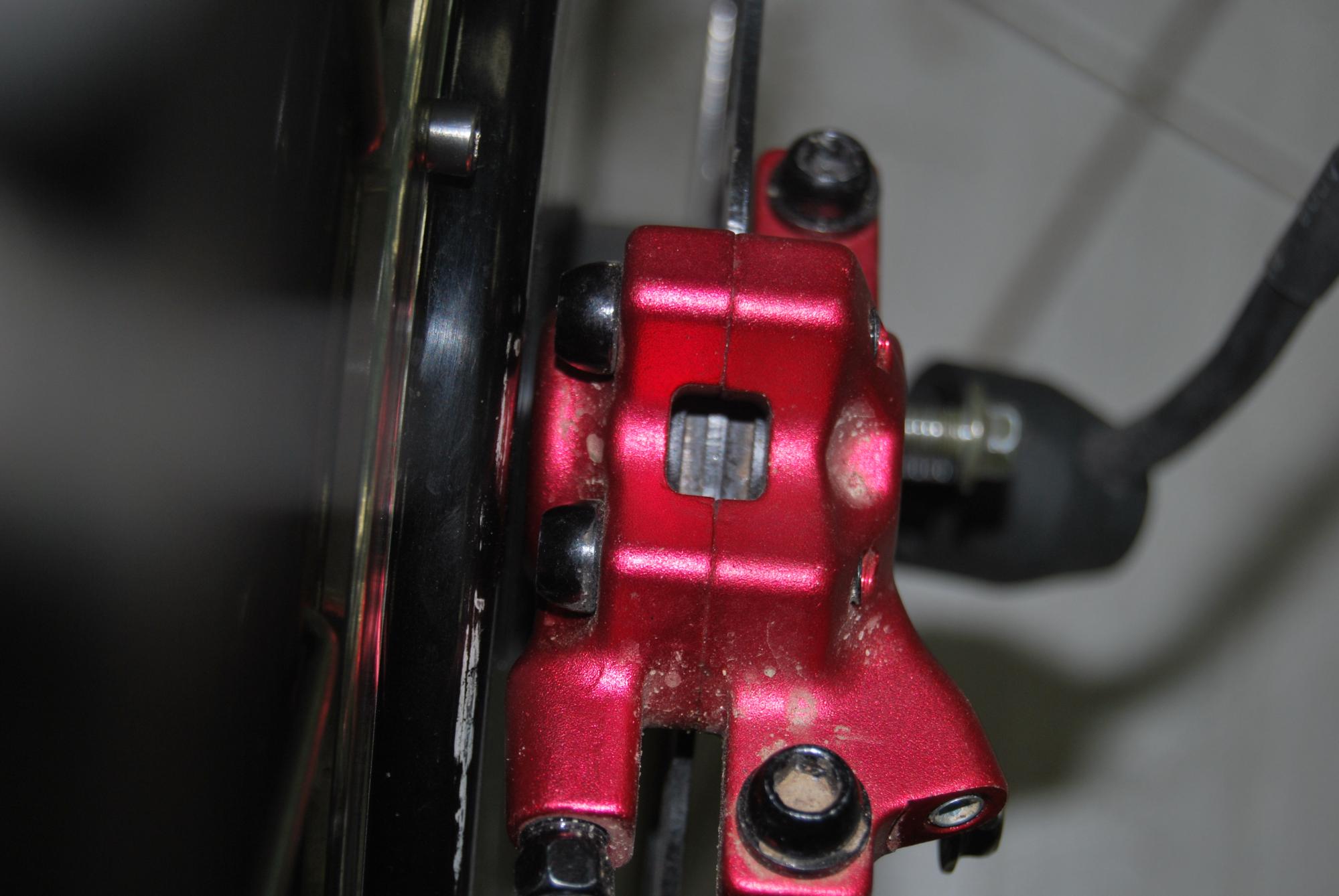

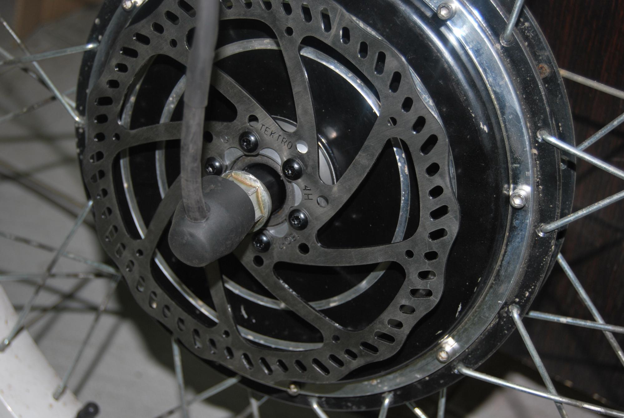

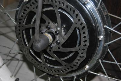

в маитнике подшипники стоят , а ротор приварен б.у-шный из помойки веломастерской (пока нормального адаптора нет под обычную разболтовку , буду очень признателен если ко то подскажет где купить кроме али ) . Вот только не пойму в чём разница какой стораной его ставить
Добавлено 05 Фев 2016 в 17:51:35
адаптор нужен 15мм толщиной иначе супорт не лезет  , а токоря не хотят такую резьбу резать  :bn:

[user]bobr60[/user], По торм диску, просто подумайте как работают лучи на диске при торможении. В вашем случае они как бы не в распор нагружаются, а растягиваются и складываются.
bobr60
благодарю , как найду переходник новый диск поставлю правельно , этот не жалко (достался кривым и за бесплатно)

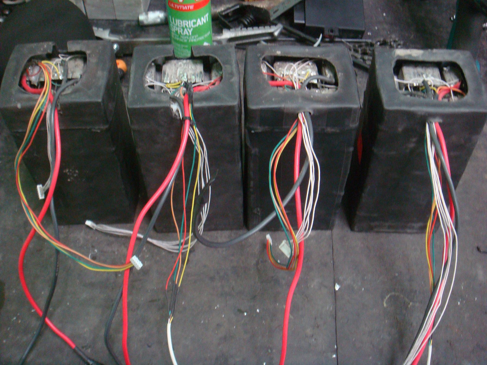

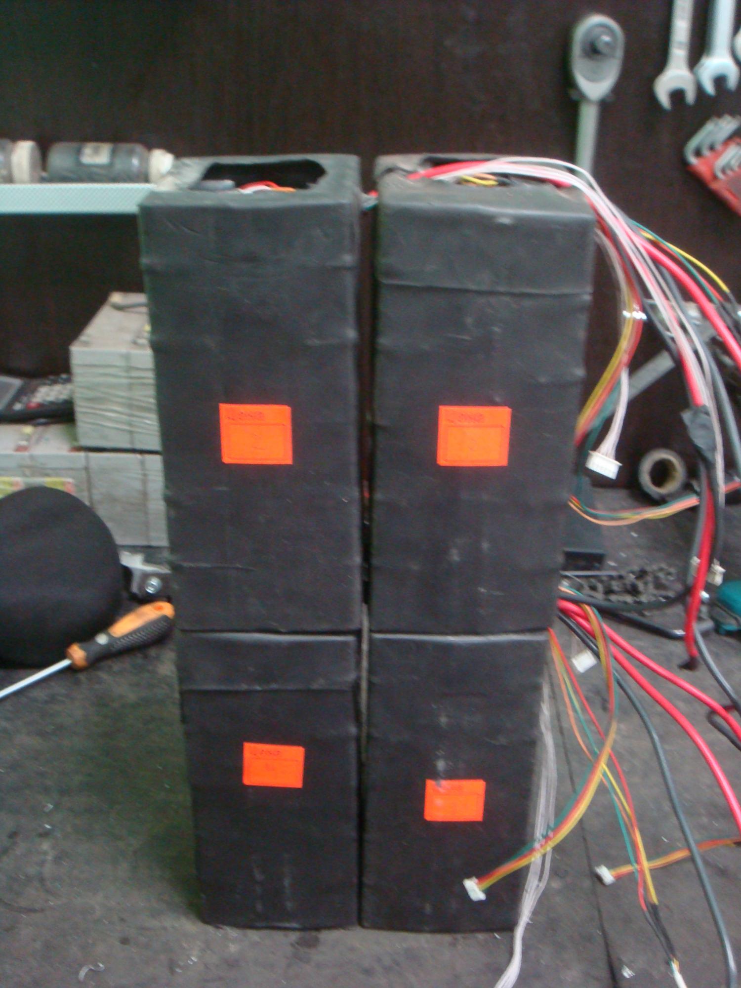

Немного фоток акб
bobr60
Акб разделён на 4 блока по 12в , если что чтобы можно было в других самоделках использовать . Припаены разьёмы для аймакса на случай болонсировки зимой.

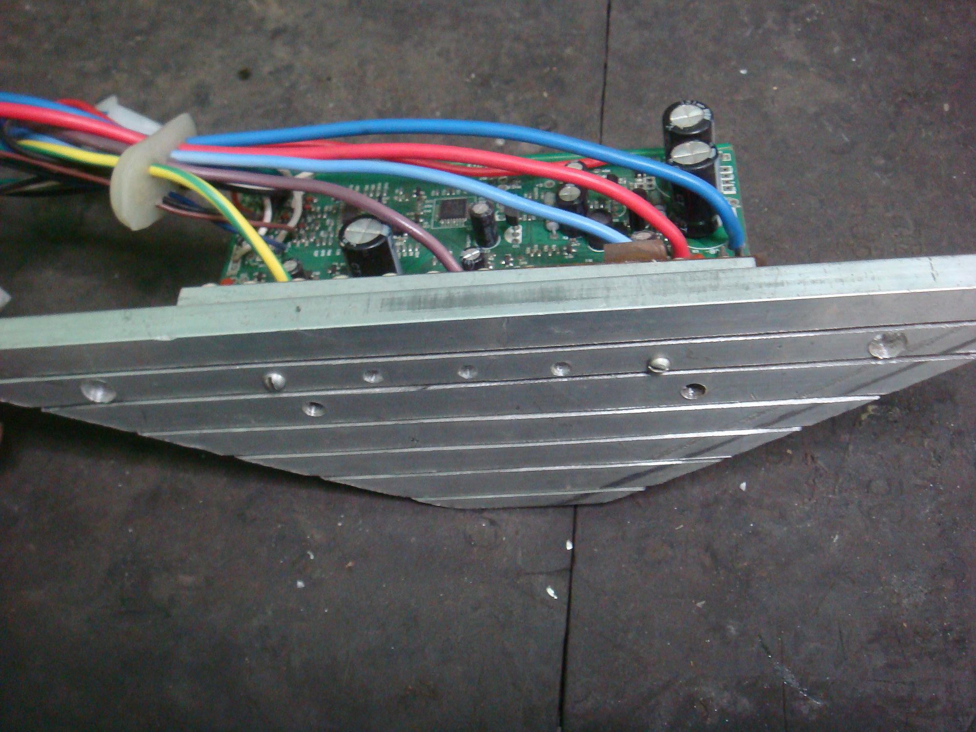

Контроллер пришлось вынуть из корпуса что бы влез , прикрутил к самодельному радиатору из 10мм алюминия .
В контроллере перепоял ключи на irfb4110 чтоб меньше грелся.

По кругу блоков акб проложены жестяные уголки ( используютя при крепление гипрока лентами к поддону как подложки ) , лёгкие и довольно жосткие . Уголки изолированы термоусадкой . В итоге получился жосткий короб для пакетов .
bobr60
Вот только повезёт ли мне с моими "шоколадками" или нет бог его знает , учитывая не очень хорошие отзовы о их эксплуатации . Брал я их конечно довольно из первых партий , и пока они от лежания целый год с лишнем не просели и не вздувались , но всё равно стрёмно . Просадка кстати на 30а 2 вольта . Не знаю плохо это нет

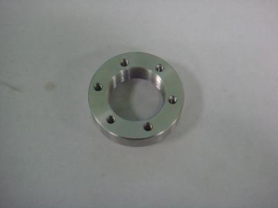

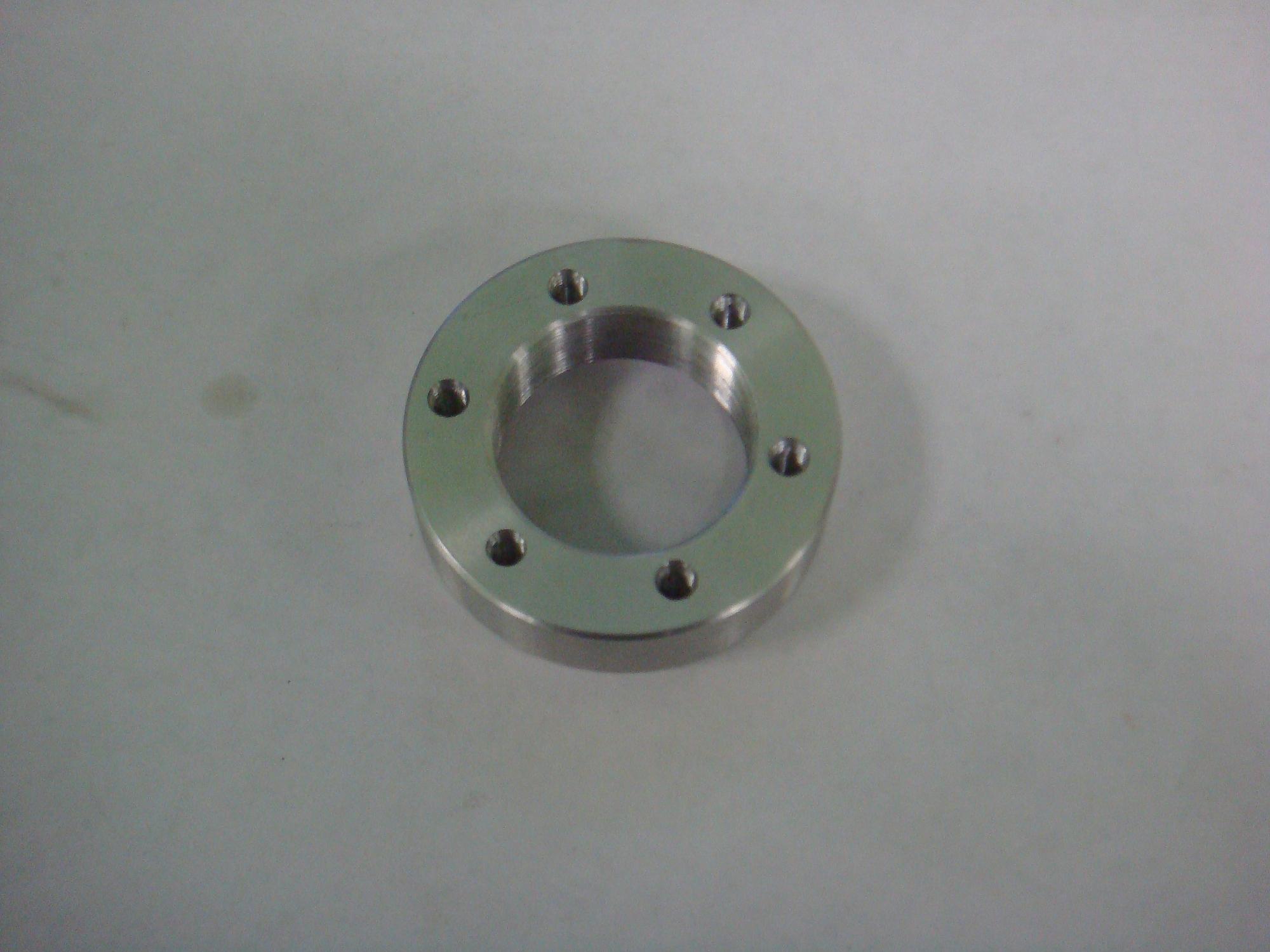

Нашол токоря который выточит переходник под человеческий тормозной диск и 15мм толщиной так что будет сидеть на всей резьбе и никаких танцев с бубном что бы влез суппорт . Заказал сразу 3 шт , как выточит сделаю фото , по цене пока не знаю .

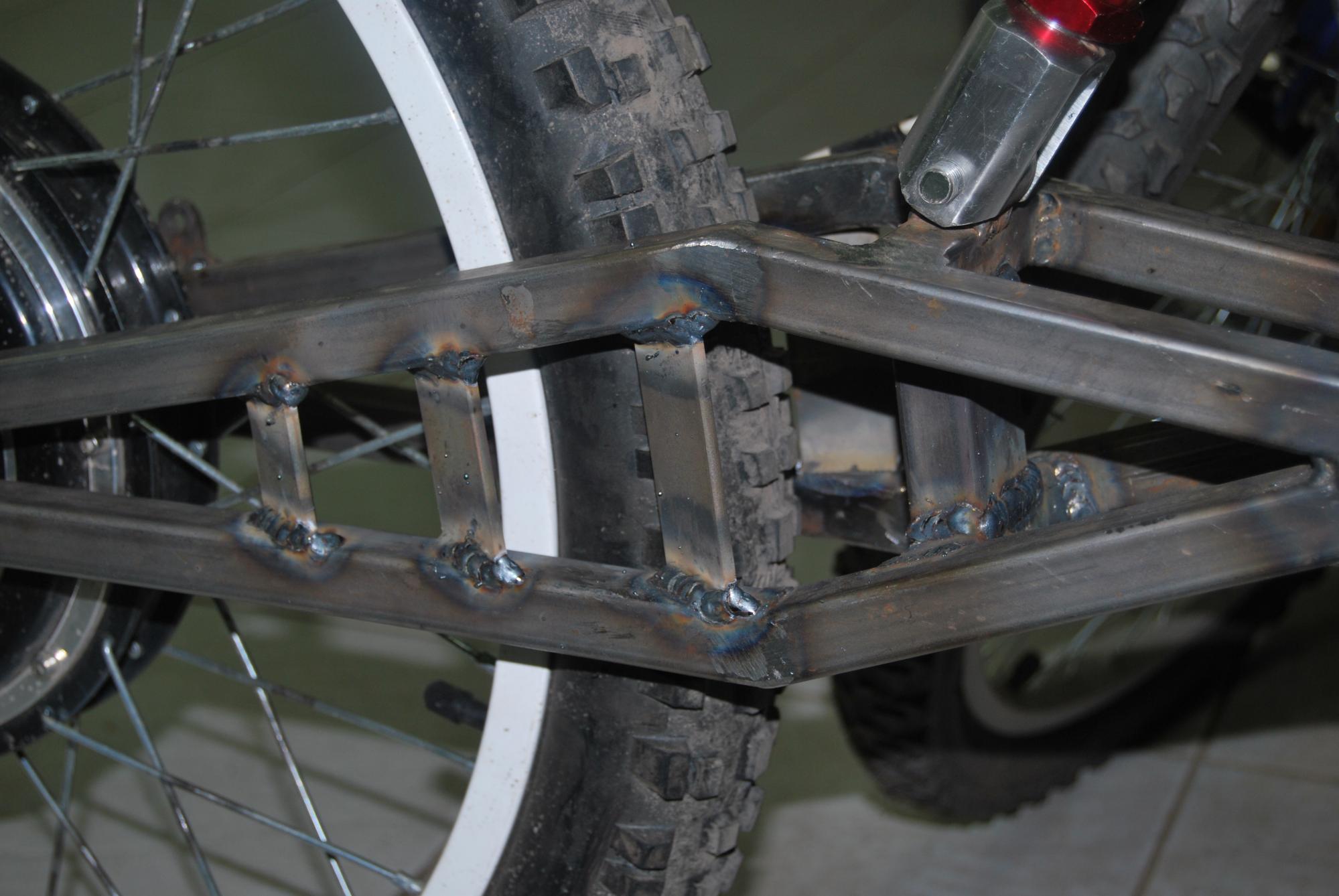

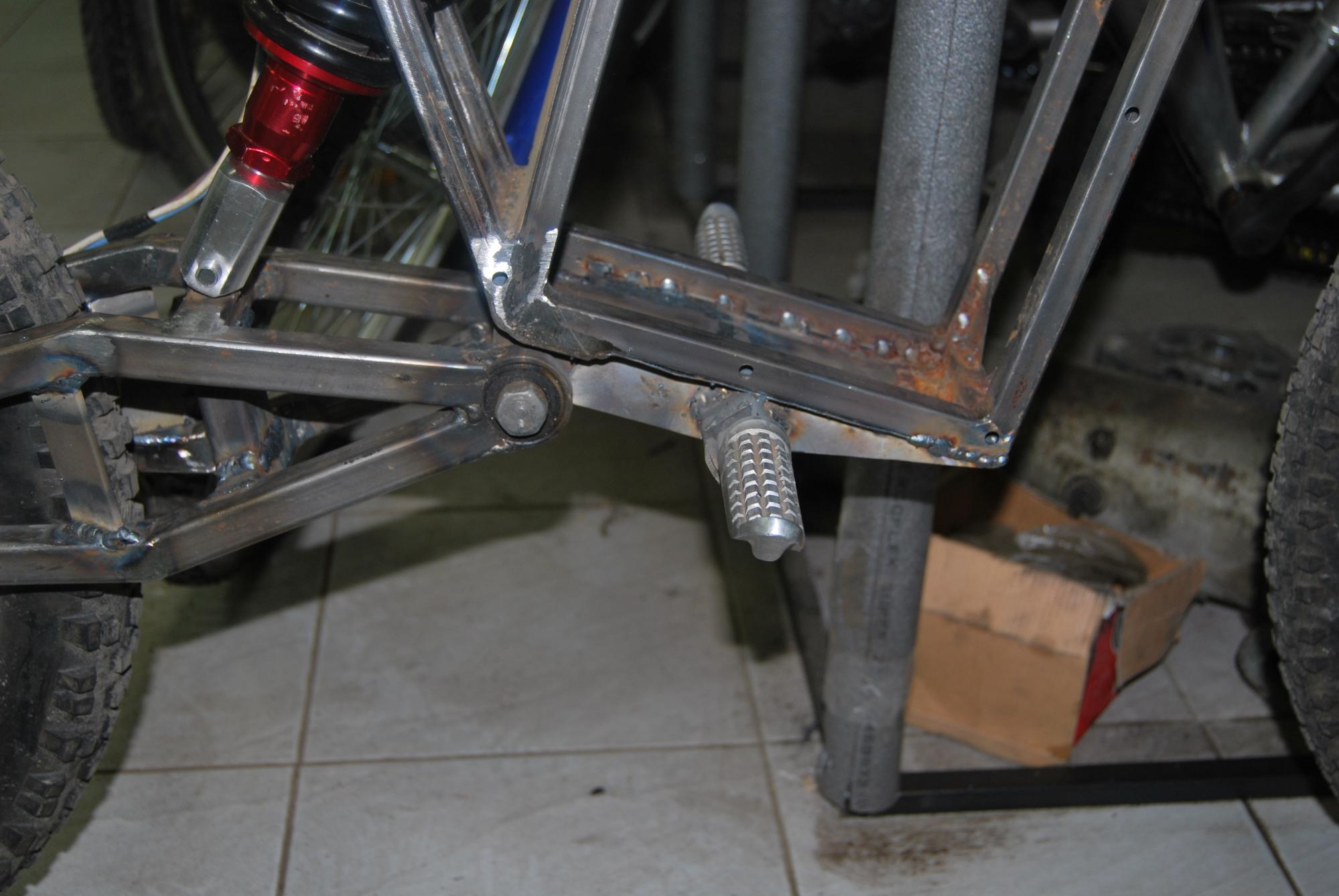

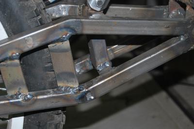

тем временем усилил маетник и приварил подножки . Теперь жёсткость маетника  :wow: . Также усилил узел крепления маетника к раме в купе с подножками.
Добавлено 19 Фев. 2016 в 09:48
Жабры удерживают профеля от скручивания , а также думаю будут направлять воздух к мотору , ну и смотрятся нечевошно

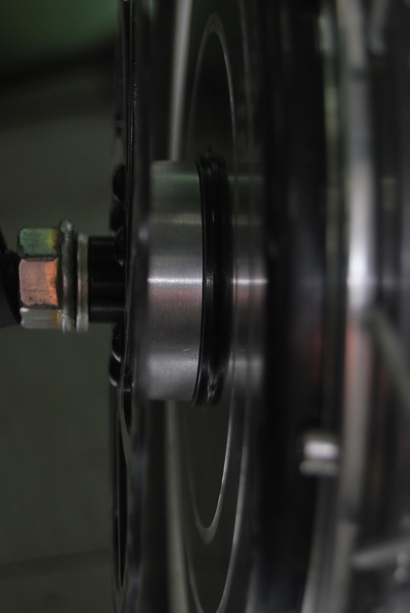

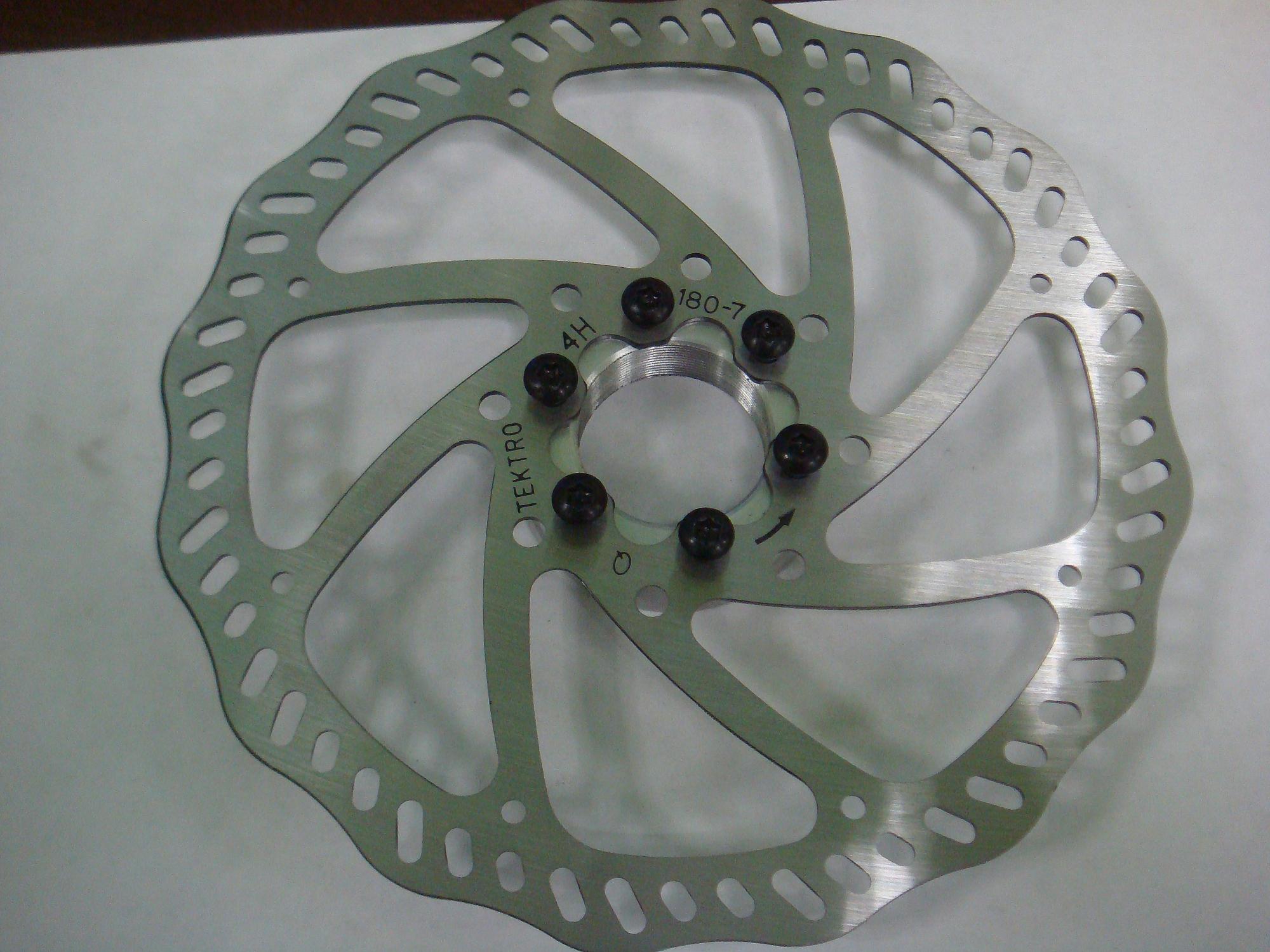

Ура переходник под дисковый тормоз готов , теперь можно ставить хоть 203 диски . Переходник 15мм что позволяет ставить гидравлику без проставок под ним , соответственно площадь опоры максимальна и сидит он на всей резьбе . Есть ещё пара таких если кому надо вдруг .
bobr60
Тем временем усилил фазные провода , теперь 12awg и поставил переходник с новым диском .

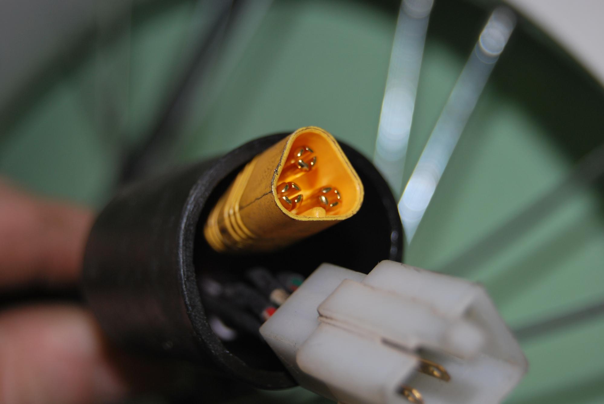

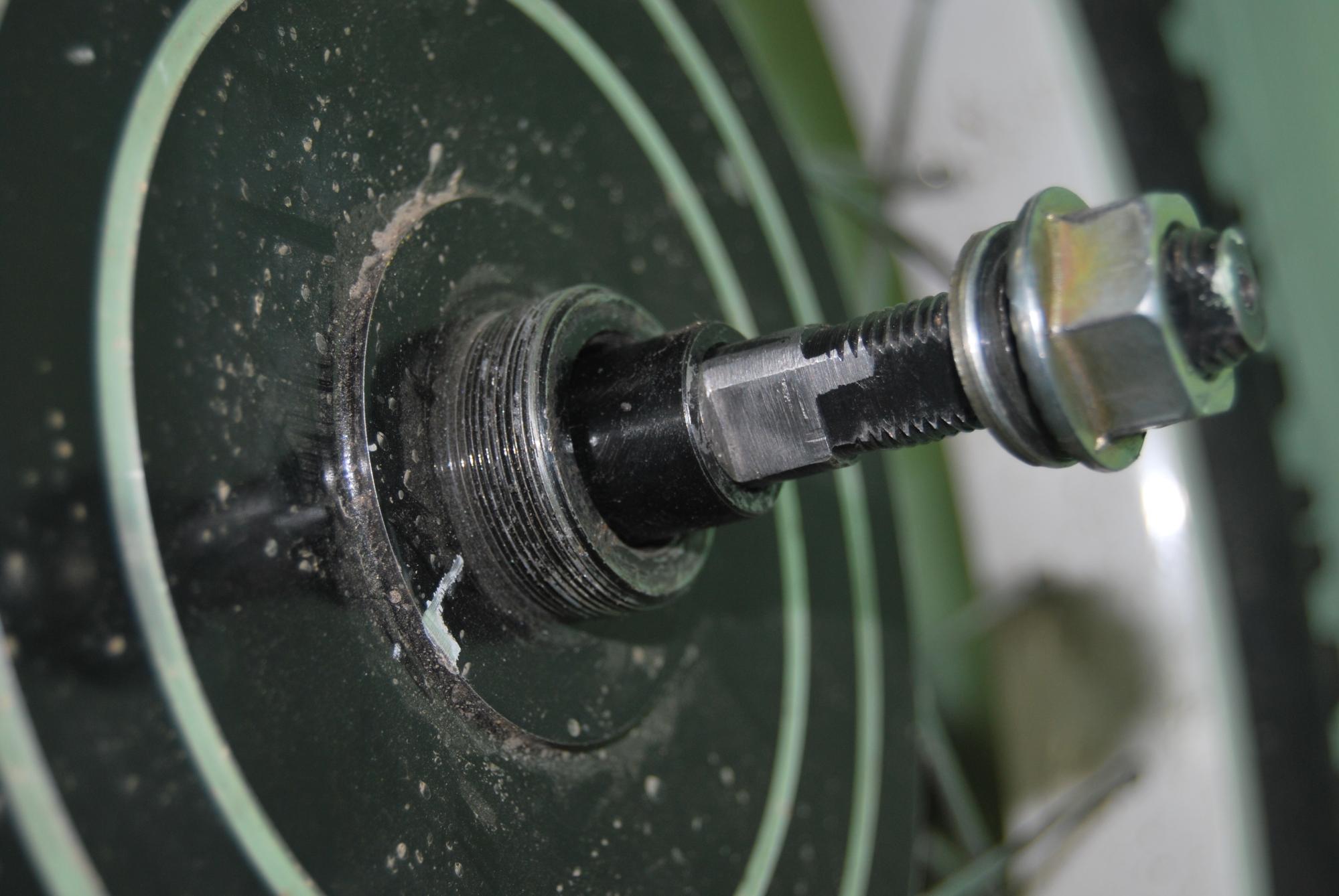

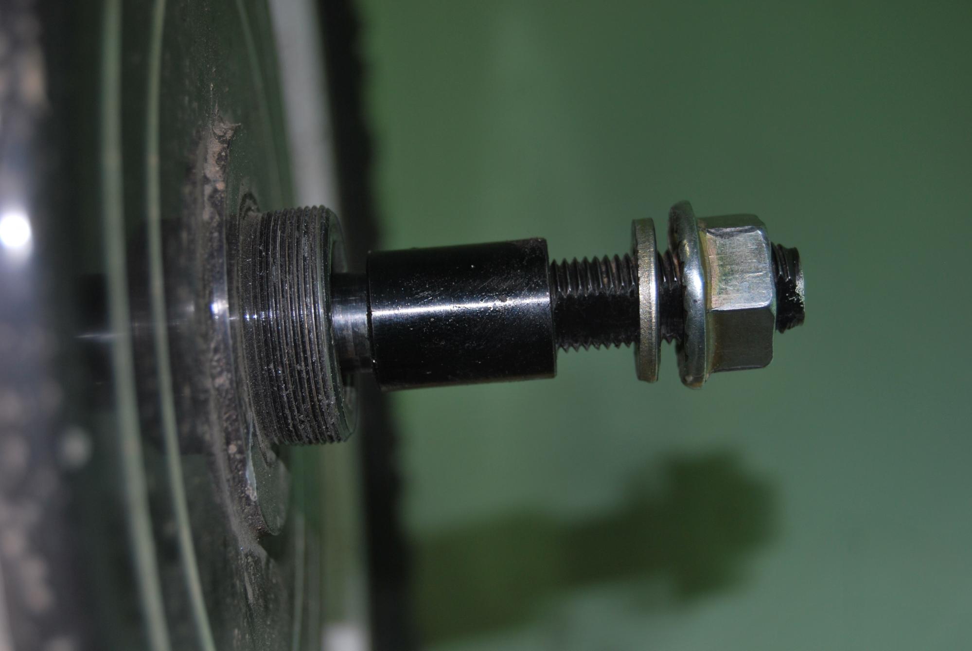

Также были выточены втулочки на ось , что бы увеличить пятно контакта с маятником , упираются в подшипник . И припаян клёвый разьём для фазных проводов .
dvbiker
а контрагайки на оси мк не помешали бы?
bobr60
Да вроде бы ненужны , за 3 года эксплуатации электро-велосипеда ни разу не откручивались  :pardon: ну и дропаунты зажимные теперь .
