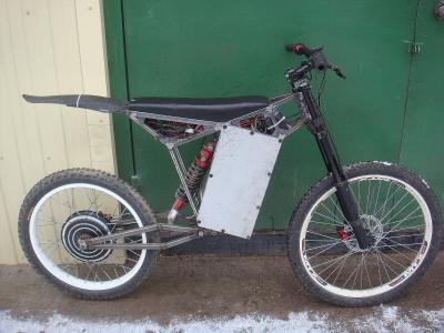

Задумка была ещё год назад , но как всегда то время нет то денег  :pardon: . Ну вот потихоньку пошло дело .
Акб собирал сам из шоколадок , конфиг 16с3п , брал у kol.
Двигатель конхис 1000w , брал у ranger .
За что им большое спасибо.

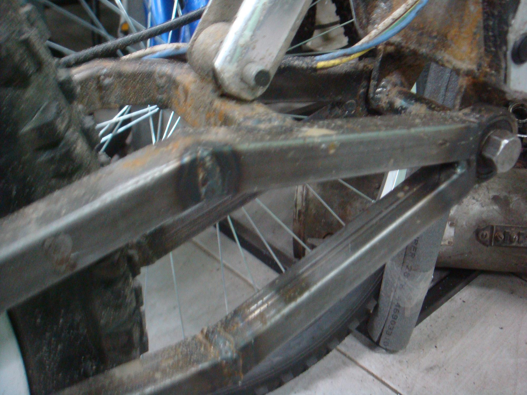

Раму варил сам на глаз из ст3 15х15 , маетник из 20х20 , дропаунты зажимные .
Амортизатор задний от ттр125 , вилка вело двухкоронка 180мм хода.
Переднее колесо 26" заднее 24" .
Недавно собрал временно перед покраской проверить , едет хорошо , максималка 45-48 км.ч. , подвеска проглатывает все ямы  :wow: , а вот маятник буду усиливать (жидковат) .
bobr60
Вес пока 42кг . Готов выслушать любую критику , пока дело до покраски не дошло и можно что-то ещё доработать .

Мне кажется надо сиденье чуть назад продлить.
А то получается сидеть в центре не очень удобно будет.
Хотя зависит от вашего роста
Crystalyte Crown 6000w,Li-ion 104AH,mini-e controller.kelly.
bobr60
Вот сиденье уже назад не сместишь , но если садится не по центру а чуть к концу то посадка получается нормальная , а спереди можно ребёнка посадить  :-)

Экстремальную чупатуху не выдержит задний маятник , как не выдержало у 2 граней и еще один байк на чупатухе в кузьминках. Все они участвовали на кануне в покатухе и через 1-2 дня настал кирдык. К этому нужно относится с пониманием ибо безопасность. А так вроде ниче для асфальта.
Jeca
В маятник распорки добавить чтобы два треугольника получилось а не ромб. Тоже с рулевым. Квадрат нужно разбить.

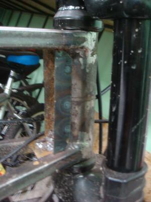

вот этот узел я хочу усилить листами железа , сделав так сказать монокок

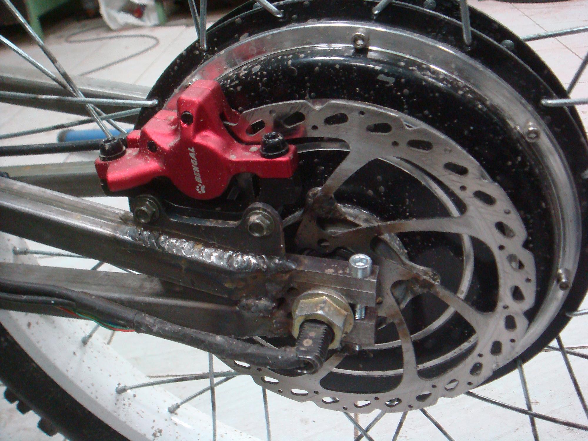

Ещё хочу сделать рёбра жосткости на кронштейне крепления тормозного суппорта

Рулевой стакан мне кажется и так насмерть стоит  :bn:

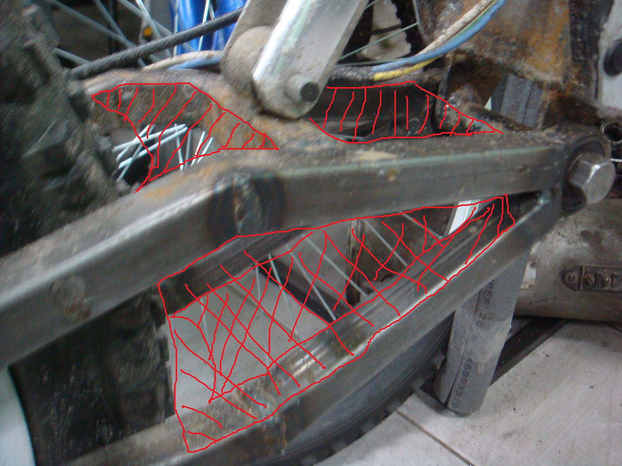

Вот так есть мысль усилить листами 1.2 стали , плюс в центре маятника добавить жабры для направления воздуха к м-к + они дадут жосткость
Jeca
[user]bobr60[/user], стоит то насмерть а при езде играет. Четырёхугольник нужно превратить в треугольник. Иначе усталостные трещины не избежны.
Маятник зашивать не надо. Надо поставить распорку. Ну и развернуть тормозной диск, пока не сложился.
Ёшкин кот. Зачем нержавейку варить?

[user]MaF[/user], Там диск тормозной приварен к мотору. Еще и задом наперед.

Да,сурово)Но наверное не к мотору а какому резьбовому адаптеру?
Бо если к мотору - это жестоко.А погнет - опять варить?

По мне - лучше заказать токарку-фрезеровку резьбового адаптера с креплением тормозного диска винтами,как положено)
Да и не так дорога она будет,чай не Москва.Хотя и в Москве,если поискать,все найдется.
